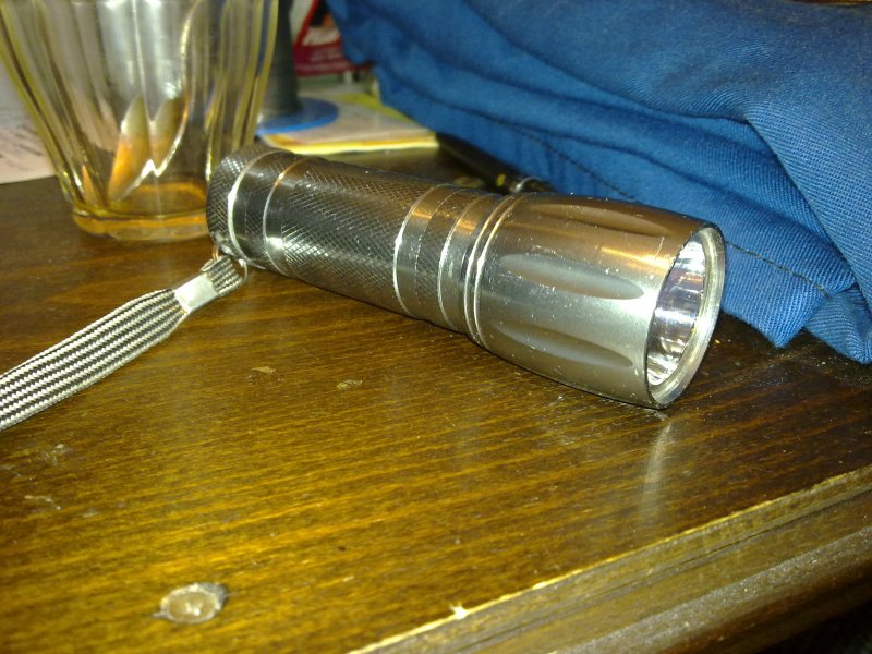

(#) SzervízMacska válasza szbalogh hozzászólására (») Jún 21, 2010 /
Ilyen lámpám nekem is van. A háza, a kapcsoló, a LED és a reflektor kitűnő benne. Mindazonáltal használatra teljesen alkalmatlan, gagyi, kontaktos az egész bele. Ezen kívül csak akkor érdemes hasonlóban gondolkodni, ha van olyan töltőd, mely a cellákat egyesével tölti.

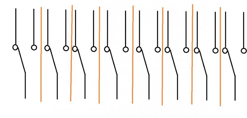

(#) kolti hozzászólása Jún 21, 2010 /
Egy billentyüvel kapcsolja.
(#) szakáll válasza kolti hozzászólására (») Jún 21, 2010 /
Bár már a gyik.hu-n is írták -butaság egy autóba két rádiót tenni, és a hangszórókat felváltva rájuk kapcsolgatni-próbáld meg:
A régebbi kazettás magnókban a "REC - felvétel" kapcsoló egy többáramkörös tolókapcsoló, legalább is én ott találkoztam ilyennel. Terhelhetősége viszont nem nagy.
(#) kolti válasza szakáll hozzászólására (») Jún 21, 2010 /
Szóval.
Ami rádió most benne van cd-s kurblis az állomás keresője.
Amit beletennék másodiknak az egy kazis, digitális programozható. Amibe ha teszek egy kazetta adaptert tudok vele mp3.mat is hallgatni.
(#) Pulyka válasza kolti hozzászólására (») Jún 21, 2010 /
(#) szamóca válasza kolti hozzászólására (») Jún 21, 2010 /
Izostat kapcsoló. Bár ha arra a célra kell mint alant írják akkor nyolc áramkörös váltóérintkezős kapcsoló, vagy spec. relé, ill. 2x4 áramkörös relé az kapható.
Én a helyedben inkább beszereznék egy olyan CD-MP3 fejegységet amin van Aux bemenet.
