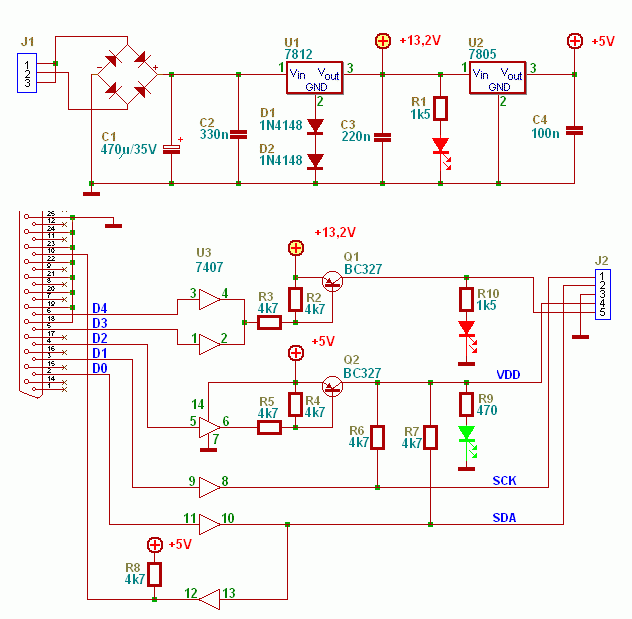

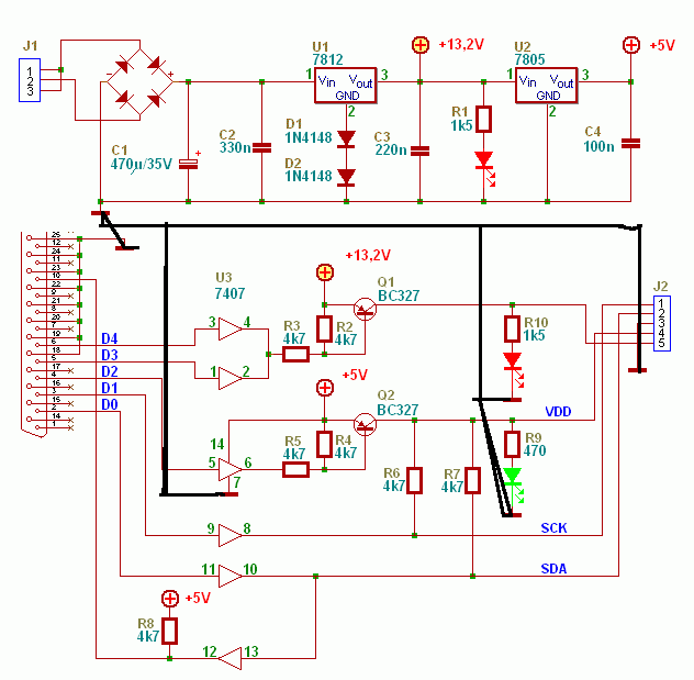

Építeni szeretnék egy PIC programozót, meg is vettem hozzá mindent viszont van két dolog amit nem tudok a kapcsoláson.
1. Szeretném dugasztápról működtetni az égetőt. Ezzel nem is lenne probléma. Van itthon egy 13v-os tápom azzal működne? Valamint az egyenirányításhoz milyen diódák kellenek? 1N4148 talán?
2. Az első rajzon berajzoltam a szerintem helyes GND-ket. A tápnak illetve az áramkörnek ugyan az a GND-je nem?
Előre is köszi!

(#) Stefan válasza danci1995 hozzászólására (») Aug 25, 2010 /
A GNDket jól rajzoltad be, igen minden GND közös.
Egyenirányításhoz inkább 1n4007.
13V dugasztáp gondolom DCt ad le, az nem lesz jó, a 12V os stab bemenetére kell legalább 13.25V ezenkíül a diódákon is esik, az már kb 14,45V.
Egy 12V AC trafó lomexben 100ft és egyenirányítás, pufferelés után 12*gyök2 =16,9V
ui: a 12es bementére 13,2+1.25V kell most látom...
(#) danci1995 válasza Stefan hozzászólására (») Aug 25, 2010 /
Köszi a gyors választ. Még egyszer majd körülnézek hátha találok valami nagyobb tápot,ha nem akkor holnap veszek egyet.
köszi!
