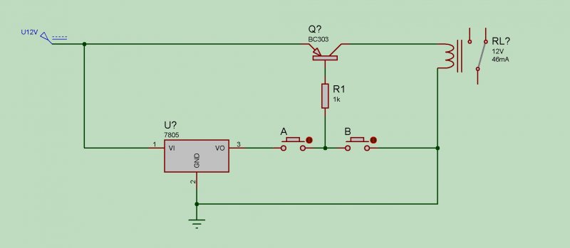

(#) brato hozzászólása Júl 9, 2010 /
A csatolt rajzon látható tranzisztor vezérlését hogyan lehet megoldani, hogy csak az A jelű gomb lenyomásakor húzzon meg a relé?
A tényleges áramkörben 5V 10mA terhelhetőségű a vezérlés és +5 vagy gnd kerül rá.
Most mindkettőre kapcsol.
(#) kadarist válasza brato hozzászólására (») Júl 9, 2010 /
Használj NPN-tranzisztort. Miért kell oda az a stabkocka? Egy soros ellenállás is megtenné a bázisáram korlátozását.
(#) brato válasza kadarist hozzászólására (») Júl 9, 2010 /
A stabkocka más elemeket is ellát tápfeszültséggel.

(#) proli007 válasza brato hozzászólására (») Júl 9, 2010 /
A válasz az lenne, hogy vedd ki a B gombot. Mert ez így egy értelmetlen feladat. Ugyan is mindenképpen kinyit a tranyó, mert a stabi kimenete ugyan úgy negatívabb feszültségű, mint a GND pont a tranyó emitteréhez képest. Ráadásul, ha mind két gombot megnyomod, zárlatba kerül a stabi. Sokkal egyszerűbb lenne, ha elmondanád mit szeretnél, vagy a teljes rajzot közölnéd, aminek a környezetében van ez az egész.
üdv! proli007
(#) brato válasza proli007 hozzászólására (») Júl 9, 2010 /
A rajz csak egy model, a két nyomógomb egy IC kimenetét modelezi ami +5 vagy GND lehet.
A teljes rajzon ugyan így van csak a gombok helyett az IC kimenete van.
Akkor István felvetése teljesen jogos volt, miszerint NPN tranyót tegyél bele. Az emitterér a GND-re, a kollektorába meg a relét, a relé másik pontja mehet a +12V-ta. És kész is vagy!
üdv! proli007
Igen, de a nyák adott hozzá, ezért szerettem volna valahogy megoldani, hogy ne keljen nyákot módosítani.
Akkor már csak egy lehetőség van, NPN tranyót teszel bele, a bázisellenállást rövidrezárod, és 5V-os reléket ültetsz bele. (Persze kollektor-emittert fel kell cserélni, és a tranyó fűteni fog..)
üdv! proli007

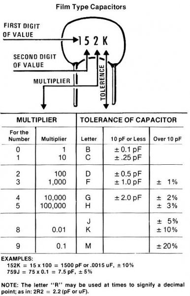

Sziasztok egy kis segítségre lenne szükségem forrasztás közben sikerült eltüntetnem egy smd alkatrészt két lába volt úgy hogy szerintem vagy kondi vagy ellenállás lehetett talán azt tudom hogy ráírva volt az hogy 102.Na most ezt hogy tudnám kideríteni hogy ez mi és milyen értékű volt?
(#) Imi65 válasza kopaszs hozzászólására (») Júl 9, 2010 /
1000pF-es, vagyis 1nF-os kondenzátor.

(#) proli007 válasza kopaszs hozzászólására (») Júl 9, 2010 /
Ha rá volt írva, akkor inkább ellenállás lehetett 102=1kohm
üdv! proli007
(#) kopaszs válasza Imi65 hozzászólására (») Júl 9, 2010 /
Köszi a segítséget de nem így nézett ki mint amit te belinkeltél de még annyit tudok róla mondani hogy egy B1375 tranyó Emitter lábára ment az egyik fele a másik fele meg a bázis lábára ment szóval ezt a két lábat kötötte össze
Lehet, hogy Proli007-re kéne inkább hallgatnod, látatlanba lehet, hogy neki lesz igaza. :nemtudom:
Hát ez a kettő volt amin én is filóztam mielőtt irtam
(#) Norberto válasza kopaszs hozzászólására (») Júl 9, 2010 /
Az SMD kondikat nem szokták számozni, úgyhogy én is az ellenállásra tippelnék inkább.
(#) kopaszs válasza Norberto hozzászólására (») Júl 9, 2010 /
köszönöm mindenkinek a segítséget beprobálom
