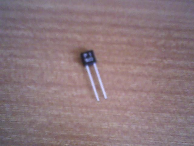

Van egy PT 1000-es hőérzékelőm és nem tudom hogy melyik lába micsoda vagyis hogy kell bekötni?
Szerintem egy KTY típusú integrált hőérzékelő lehet, de nem vagyok benne biztos?
Valaki megtudja mondani, hogy kell bekötni az ilyen hőérzékelőket?
Csináltam róla egy képet, de nem a legjobb minőség (telefonnal csináltam), elnézést érte, de nem volt más kéznél most.
Ez van ráírva: P t 1kΩ . Segítséget előre is köszönöm. smrtln

Ha platina (Pt)érzékelő, akkor nem lehet KTY. Mérd meg az ellenállását. Ha 1kohm körüli értéket mérsz, és a hőmérséklet növelésével növekszik az ellenállása, akkor Pt1000-ről van szó.
(#) kadarist válasza smrtln hozzászólására (») Júl 21, 2010 /
A KTY-ok adatlapja, benne összehasonlító táblázat. Bővebben: Link A KTY21 és 23 25°C-os ellenállása van 1 kohm körül.

(#) smrtln válasza kadarist hozzászólására (») Júl 21, 2010 /
Megmértem és PT1000-ről van szó, nő az ellenállása és lenne még egy kérdésem hogy egy PIC analóg bemenetére hogy kell ezt rákötni, kell-e felhúzó ellenállás hozzá vagy valami más?

A PIC-hez nem értek, de szerintem feszültségváltozás kell az AD-konverternek, úgyhogy valószínű, hogy szükséges egy külső ellenállás, aminek az egyik fele +tápon van, a másik a szenzoron, és a közös pont megy a PIC-re, a szenzor másik vége meg GND-n van.

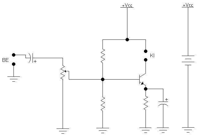

Volna itt egy A osztályban működő erősítő, amire egy megszokttnál nagyobb impedanciás (75 ohmos) hangszórót kapcsoltam, ez lett a munkaellenállás. Az áramokat-feszültségeket beállítottam az ellenállásokkal. Monóban, ha nem is a legjobb konstrukció, de jól szuperál. A problémám a következő: a kapcsolást sztereóban szeretném megépíteni, de csak egy tápot építettem. Deszkamodellen megróbáltam a két végfokot párhuzamosan kötni a tápra, de bármelyik bemenetet fogom, mindkét oldal zúg. Ennél érdekesebb, hogy ha a műsorforrás jobb felét a jobb bemenetre és a bal felét a balra kötöm, a közös jelföldet meg sehova, akkor megint szól mindkét oldal.
A kérdésem az, hogy hogyan tudnám megoldani egy táppal, hogy sztereóban hallgathassam az erősítőt?
A segítséget előre is köszönöm!

(#) Abukodonozo válasza (Felhasználó 13571) hozzászólására (») Júl 21, 2010 /
Köszönöm, köbzoli, tényleg ott kéne nézelődnöm. De én hülye nem gondoltam arra, hogy szimmetrikus tápra lesz szükségem, és persze egy simát már építettem. Csak mono lesz az az erősítő... :buck:
