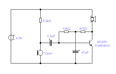

Az alábbi kapcsolási rajzon egy mikrofon erősítő van.Az lenne a kérdésem, hogy ha a mikrofont kivenném belőle és a jel nem azon keresztül menne ha nem egy másik forrásról kapná(pl: mp3 lejátszóról) akkor az működöképes-e?
(#) Norberto válasza rbali hozzászólására (») Jún 6, 2007 /
Működőképes, de torzítani fog...mivel az MP3 lejátszó kimenetén nagyságrendekkel nagyobb az átlagos kimeneti jel, mint amit egy mikrofon termelhet...

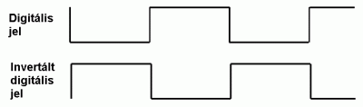

ICknél szoktam látn, hogy "invertáló" meg hogy "nem invertáló" bemenet? ezek mit jelentenek, mi az az invertálás tulajdonképpen?
(#) Norberto válasza idavid hozzászólására (») Jún 10, 2007 /
Invertálás:
- digitális technikában: amikor a logikai 0 jelből logikai 1-es lesz, vagy fordítva
- analóg technikában: amikor pl. a GND-hez képest egy analóg csökkenő jelet vizsgálunk, akkor azt invertálva, egy növekvő jelet kapunk eredményül
