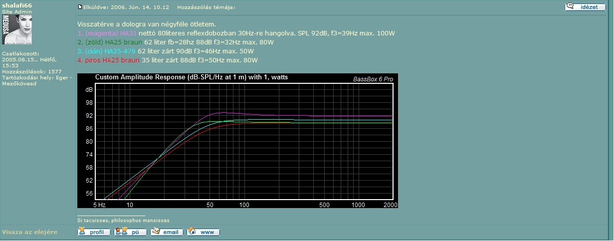

(#) KeserűCukor hozzászólása Jún 12, 2007 /
Ilyen dobozom van, amit a képen láttok, a 2.
50-es cső van benn, kb 8 cm, amit a progi kiadott, 19-es bútorlapból van, tda2030-cal megy egyelőre
DE a hangja nem az a tipikus bhuh bhuh, hanem ilyen bumm bumm, mintha csak egy sima hangszórón feltekerném a basszust, a magast meg le....
Értitek? Alig áramlik a levegő...
Ha nagyob csövet teszek be, akkor a progi hosszabbat is kér, tehát a levegő ellenállása ugyanakkora, ha lerövidítem, akkor jobb lenne? Esetleg változna valami adat?
Valami csillapítóanyag esetleg?
A házimozink kis sub ládája szebben, erőteljesebben is szól, pedig nem nagy...:S
Arra rátéve meg ilyen burhburhbúúúú bóvli hangot adott... Mikor feltekertem még majdnem hogy recsegett is, pedig 80W-ra írták, azért egy ekkora hangszórótól többet várok :help:
THX:
---ZoLee---

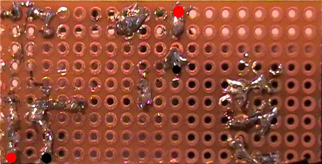

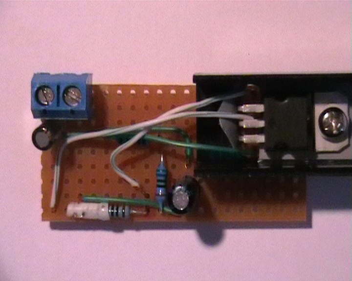

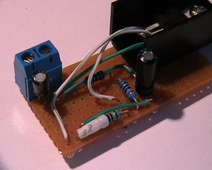

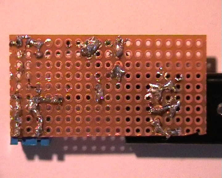

Olyan létezik hogy addig forrasztgatok egy alkatrészt, hogy elhalálozik a melegtől?
Összeraktam egy LM317-en alapuló kapcsolást (Bővebben: Link), látszólag minden rendben, de nem műxik.
(Ez az első munkám )
(#) fureszk válasza denes44 hozzászólására (») Jún 12, 2007 /
Létezik. "Túl nagy hő hatására a vékony kivezető vezetékek elolvadhatnak." Ez a szomorú igazság. Hűthető alkatrészt hűtőbordára csavarozva forrassz be, ha még kezdő vagy, de néha profiként is szükség van erre az "óvintézkedésre".
(#) denes44 válasza fureszk hozzászólására (») Jún 12, 2007 /
Ha arra gondolsz, először rácsavaroztam a bordát, és úgy forrasztottam be.
Szerinted mi mehetett tönkre?
Nemtudom nézz át minden bekötést, forrasztást.
Multiméterrel megnéztem, és nincs szakadás a be és a ki menet között.
"Sípolni" nem sípolt, de nem 1-est jelzett.
(#) Norberto válasza denes44 hozzászólására (») Jún 12, 2007 /
Első körben ajánlom neked az alábbi "útmutatót":
http://www.hobbielektronika.hu/forum/topic_hsz_42795.html?highlight=1#42795
...méghozzá azért, mert ott az első képen látszódó forrasztások kicsit úgy néznek ki, mintha hidegforrasztások lennének...és így nem tökéletes a csatlakozás...
(#) fureszk válasza Norberto hozzászólására (») Jún 12, 2007 /
"Hidegforrasztás" ezen a szón gondolkodtam, le is akartam írni, de nem ugrott be...
(#) denes44 válasza Norberto hozzászólására (») Jún 12, 2007 /
Na igen, én nem teljesen így csináltam.
Akkor próbáljam megerősítgetni a forrasztásokat?
Mit jelen pontosan a "hidegforrasztás"?
„Mit jelen pontosan a "hidegforrasztás"?”
Valami olyasmit, hogy a csatlakoztatni kívánt elemeket nem megfelelően tartja össze a forrasztóanyag (ón)...látszólag majdnem minden stimmel, viszont instabil működést eredményezhet, illetve kisebb fizikai megterheléseknek sem tud ellenállni, mert könnyen "szétválnak" az összeforrasztott alkotók.
(#) denes44 hozzászólása Jún 12, 2007 /
ÖÖ, az baj hogyha az IC bármely két lába között vezetést mérek multiméterrel?
Rem. nem zártam rövidre őket a bordával

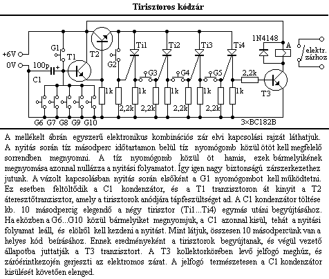

(#) rbali hozzászólása Jún 12, 2007 /
Lenne egy kérdésem az alábbi kódzáras kapcsolásnál. Nincs a tirisztoroknál megadva a típus. Milyen tipusú lenne a megfelelő???(mert ez még nem tiszta). A segítséget előre is köszi.
(#) Norberto válasza rbali hozzászólására (») Jún 12, 2007 /
A Lomex-ben is kapható TIC106 típusú szerintem pont jó lesz bele!
Szerintem baj, ha konkrétan 0 ohm-ot mutat a műszer!
Akkor az az alkatrész vagy megsérült, vagy valami még mindig összezárja a lábait!
Nem mutat semelyik két láb között sem 0 ohm-ot.
(1-2: 220Ohm, 1-3: 30kOhm, 2-3: 30kOhm)
Norberto köszönöm a segítséget. De mi alapján tudom ezt én is megállapítani majd legközelebb???
Mivel itt semmi különlegeset nem kell végezni...csak egyszerűen egy relét kapcsolgat jó sorrend esetén...magyarul nem kell itt több tíz A-es tirisztor...ezért elegendő pl. a TIC106...

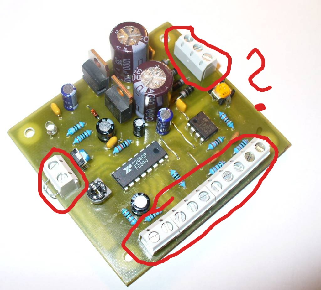

(#) idavid hozzászólása Jún 13, 2007 /
ezt a hmm.."csatlakozót" hogy hívják és hogy kell ilyet kérni elektronikai boltban?és ez miféle módon rögzül a nyákba? eagleben melyik könyvtárban található ilyen, ha található?( nagyon hasonló a villamosságban használt ún. "csoki"-hoz..)
ps: a képen épp masterfoxx jelgenerátorán karikáztam be, hogy miről is van szó. remélem nem haragszik érte.
(#) Norberto válasza idavid hozzászólására (») Jún 13, 2007 /
Hivatalos nevét én sem tudom, de angolból fordítva valami olyasmi lehet, hogy modul típusú csavarozható terminál-csatlakozó...
(#) maTaKee válasza idavid hozzászólására (») Jún 13, 2007 /
sorkapocsnak hívják, sokféle van, van 2-es 3-as 4-es 5-ös attól ügg h hány csavaros "foglalata" van!
(#) Frankye válasza maTaKee hozzászólására (») Jún 13, 2007 /
Nem egyszerűen sorapocs, mert az a "csoki" hivatalos neve.
Úgy kérd, hogy "panelba ültethető sorkapocs", így biztos tudni fogják, mit szeretnél. Egyébként (tudtommal) mindegyik "sorolható", ui. az egyik oldalukon nút, a másikon féder (csap és horony) van.
Az eagle-ben van ilyen, ha nem is pont ez a típus, de a "con-amp" mappában pl. van olyan, ami megfelelő. (Pl.: con-amp/1X2MTA)
