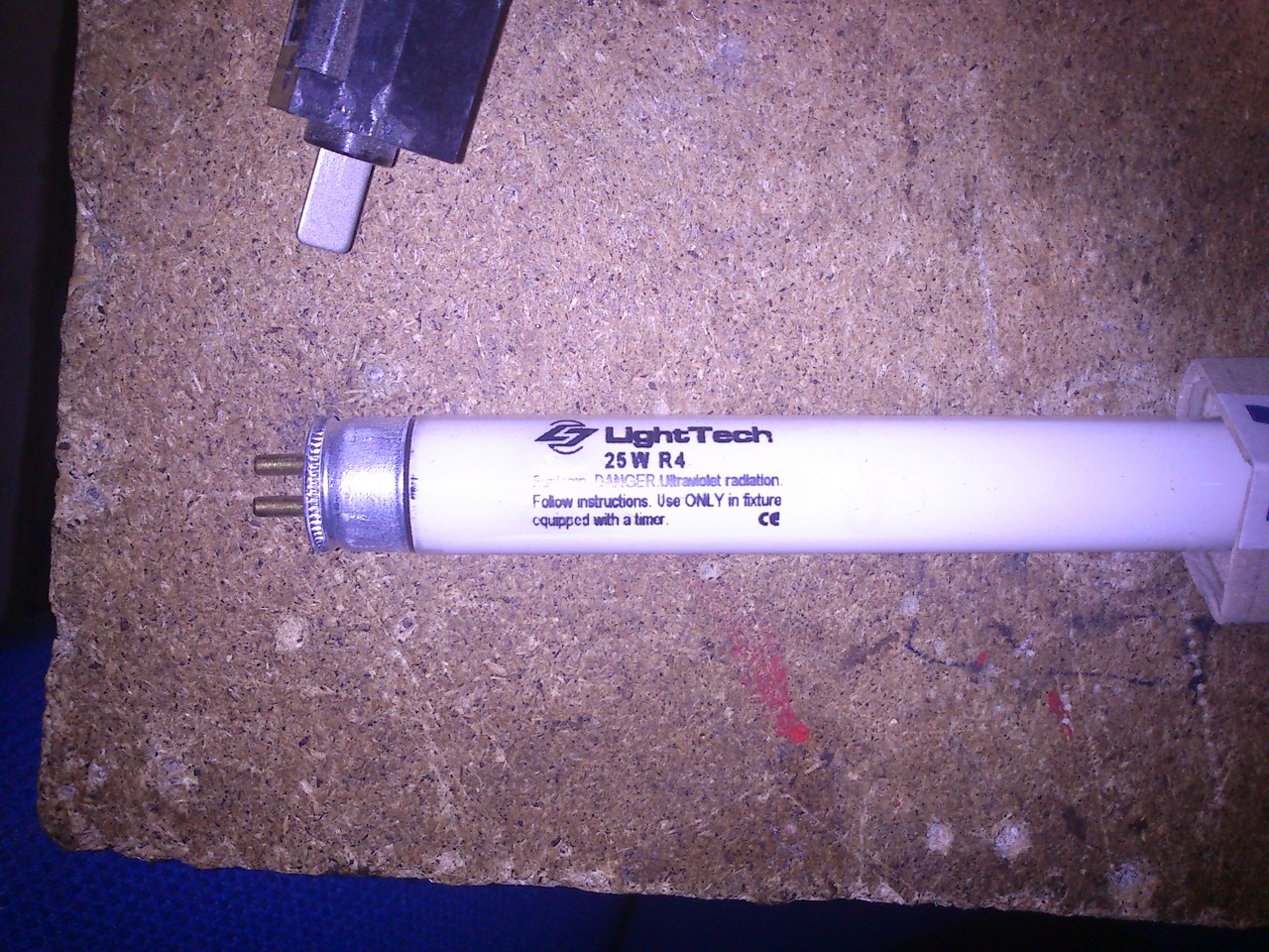

(#) daniel.freeman hozzászólása Feb 9, 2014 /
Olyan gondom adódott, hogy szeretnék csinálni egy levilágítót T5-ös csövekből.
Ami adott:
T5 UV fénycső 25W (egy nagy rakás)
100W hagyományos előtét (szintén nagy rakás)
Szerintetek hogy kössem össze a csövekkel az előtétet?
Ha sorosan kötök kettőt, akkor nem indulnak el.
Mi volna erre a jó megoldás? Hogy tudnék 3-at vagy 4-et beüzemelni 1 előtéttel?
Elég speciális eset
Előre is köszönöm.
(#) didyman válasza daniel.freeman hozzászólására (») Feb 9, 2014 /
Sehogy. A T5 csövek égési feszültsége és a gyújtók miatt kizárt, hogy kettőnél többet köss sorba. De T5 csőhöz amúgy sem való hagyományos előtét, drasztikusan rövid életük lesz alatta. Elektronikus előtétet vegyél, abból van 3-4 csőhöz való is, párezresért. márkásat érdemes, előfűtéses típust. Mondjuk ez a 25 W sem tánike gy szabványos típusnak, az is lényeges volna, hogy HE vagy HO-egy csőnél sosem a teljesítménye az érdekes adat, hanem a rajta átfolyó áram.

(#) daniel.freeman válasza didyman hozzászólására (») Feb 10, 2014 /
Köszönöm a választ! Véleményed szerint ez a Lac2010 féle technika működhet ezekkel a csövekkel? Ezek szolárium gépek fej csövei voltak.
(#) didyman válasza jucsaba hozzászólására (») Feb 10, 2014 /
Arra gondolsz, hogy az eredeti előtéttel? Vibrálni fog (a fénycsőnél jobban) és az első lekapcsoláskor jó eséllyel tönkreteszi a tekercs valamelyik LED-et, kell gyártani elektronikát mellé, ami védi, egyenirányít, pufferel. Elektronikus előtétnél bekötni sem lehetne egyszerűen. Létezik retrofit fénycső LED-ekkel, nem olcsó, ha márkás, gagyit nem szabad venni. A jelenlegi power ledeknél egy T5 HE cső elég gyakran jobb fényhasznosítású, csak körbe sugároz, így pontosan méretezett (nem elég a beragasztott alufólia) reflektorral kell irányba állítani a fényét.
(#) daniel.freeman válasza daniel.freeman hozzászólására (») Feb 10, 2014 /
Közben lefényképeztem a csövet, hátha segít.
(#) didyman válasza daniel.freeman hozzászólására (») Feb 10, 2014 / 1
Egy elektronikus előtétben nem véletlenül van annyi alkatrész. Az az elektronika rögtön egyenirányít, az nagyon nem jó a csőnek és élettartamának, és az egyik katódja sokkal jobban fog használódni. Egy mai cső normális előtéttel, napi 10 óra üzemet feltételezve el kéne menjen 6 évet. Ha nem jó a meghajtás (alul-, vagy felülhajtott), az így-úgy mind az élettartam rovására fog menni, vagyis a katód üzemi hőmérsékletéhez kell ragaszkodni (jól méretezett előfűtéskor sincs ott nagyobb hőfok, és ez bőven látható tartományú fényt jelent rajta). A csővégi katód nem fűtőszál csak, és nem attól megy tönkre a cső, hogy előfűtjük: Ezzel pont kíméljük. A hidegen berobbantott cső egy csomó anyagot leszór erről a fűtőszálról, ez az anyag az emissziós massza, aminek az a szerepe, hogy az elektronemissziót megkönnyítse. Enélkül a cső működésképtelen, vagy nagyon instabil, nagy a katódvesztesége (jobban izzik a katód). Ha elszakad a szál, akkor valóban nincs dráma, ha be lehet gyújtani még, akkor el fog menni egy darabig, de ha elfogy a massza, vagy az izzószál, a teljes energia egy pontból és nagyobb veszteséggel fog kilépni és a katódbevezetés végigég. ha nagyon alulhajtott a cső, akkor elmegy sokáig, de a spektruma teljesen más lesz, és a hatásfoka is sokkal kisebb.
