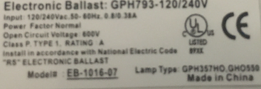

(#) Lacika99 hozzászólása Ápr 9, 2020 /
Üdvözletem mindenkinek!
Adott ez a probléma, amit, úgy néz ki, hogy a "szakboltokban" dolgozó "szakembereket" nem érdekli! Ehy elektrónikus előtétet keresek, immár hetek óta. Ez az előtét, egy germicid lámpás szerkezetet hivatott működtetni. Még soha nem volt beüzemelve ez a szerkezet, Így az első beindítási kísérletnél már kiderült, hogy nem működik. Nyugdíjas vill.mérnök megállapította, hogy az előtét nem jó. Hiszek neki! Cserélném, de nem találok sem itthon, sem az EU-ban heleyettesítőt. Abban bízom, hogy itt valaki tud segíteni. Köszönöm!
(#) user1914 válasza Lacika99 hozzászólására (») Ápr 9, 2020 /
Hi!
Meg kell akkor javítani, lehet gyorsabb. De a kép jó elmosódott.
Hány wattos?
Üdv. M.

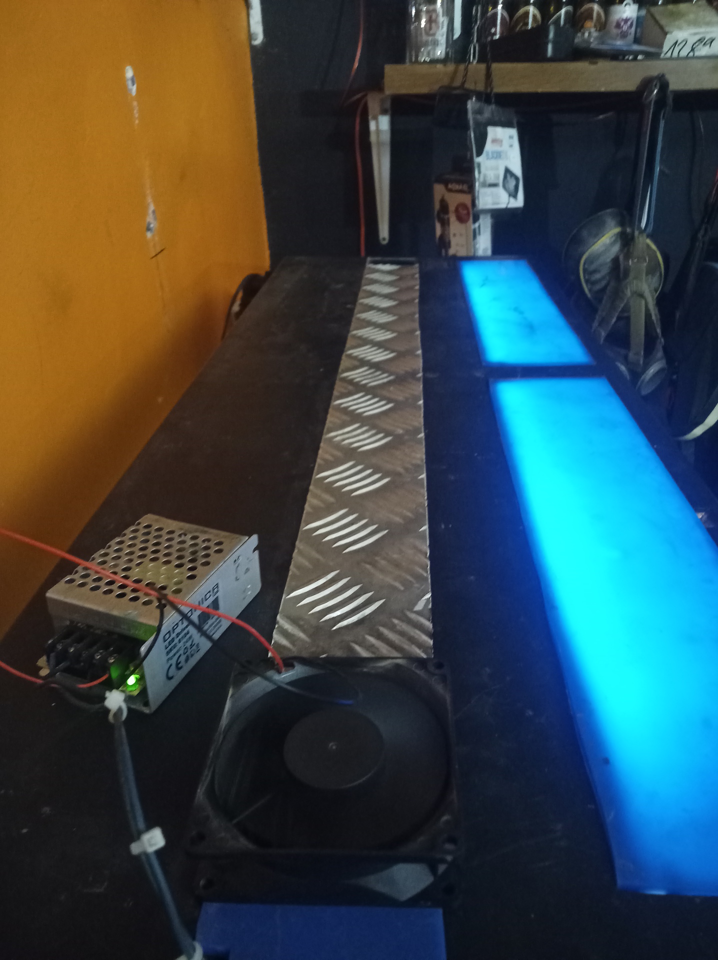

(#) grivers hozzászólása Márc 24, 2024 /
Üdv olyan problémám lenne hogy adott egy akvárium fedél 2x30w van benne 1db tld 30/54w philips fehér + 1db tropical de luxe special plant light fur aquarien 30w pirosas fényű cső a fojtó az gyári 2db VS 30.330 30w, az lenne a gondom hogy annyira melegedig a folytó hogy megolvadnak mellette a kábelek eddig 2x ujralett kábelezve az egész, nos a lényeg hogy normális hogy ennyire melegedik? Vagy lehet e valamit csinálni hogy ne melegedjen?
(#) ferci válasza grivers hozzászólására (») Márc 24, 2024 /
Ha mechanikusan megoldható, "élben" fújasd meg 2 ventivel, a fojtók felett, kis terelőlemezzel kombinálva. A direkt hűtés sokszor nagyot változtat.
A kábelek és a fojtók közé pedig tegyél be valami hőálló csíkot, pl. vékony csupasz nyáklemez vagy hasonló.
Fényképek nélkül nehéz ötletelni.
(#) proba válasza grivers hozzászólására (») Márc 24, 2024 /
Szerintem a folytónak nem az a dolga hogy melegedjen. Ha kettő van benne, azok egyformán melegszenek? Ha nem, a melegebbet cserélném...
(#) grivers válasza ferci hozzászólására (») Márc 24, 2024 /
Itt a kép a folytó mellett épp anyí hely van hogy kissé szorosan elmegy a kábel 2oldalt, így mellé semit nem tudok berakni. Az az alumínium keret megy gyárilag van rajta szerintem.
(#) grivers válasza proba hozzászólására (») Márc 24, 2024 /
Egyforma meleg mind2. De van ithol jópár másik folytóm de azok nagyobb teljesítményűek 36, 40, stb....
A hozzászólás módosítva: Márc 24, 2024
Akkor föléjük kell tenni a belső sarkoknál és rájuk fújni a levegőt, az a leghatásosabb.. aztán elmegy a meleg levegő kifelé, amerre lát.
Nagyobb wattos fojtót nehogy odategyél, mert a csöveid tönkremennek.
A problémát orvosolva nem épp esztétikus de megfelel, kapott egy LED szalag vezérlőt meg egy ventilátort+ alu trepniböl vágtam egy nem túl szép de a célnak megfelelö tetőt, és így keresztül fújja a levegőt az egészen, egész jó nem nagyon érezni hogy melegedik legalábbis nem fog megolvadni a kábel(remélem) meg ami van a fojtón alu burkolat az kapot hűtő pasztát.
(#) Tomi111 válasza grivers hozzászólására (») Márc 24, 2024 /
Szia! Vegyél egy ilyet:
Osram Quicktronic fit T5/T8 QT-FIT 5/8 2×18-39
1 db kell a két csőhöz( csak kettővel üzemel). Semmi meleg nem lesz, kevesebbet fogyaszt és a csöveid élettartama is megnő.
Azok a hagyományos fojtók melegednek. Már egy óra működés után is forrók!
