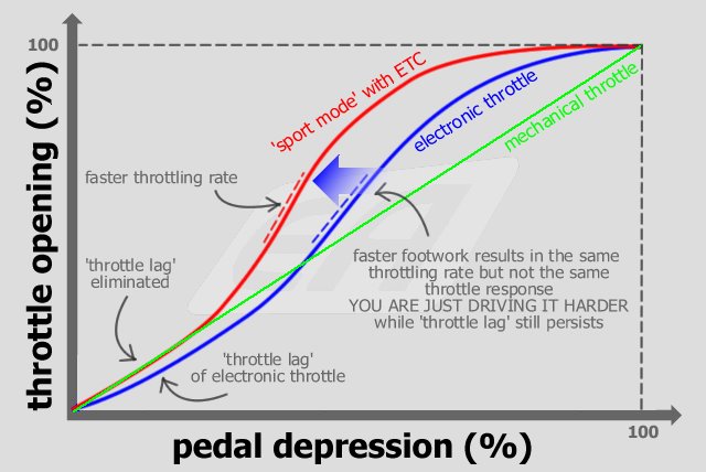

Biztos hallott már róla 1-2 ember hogy mit jelent ez a dolog. Nagy vonalakban a működéséről: Az autókban lévő elektromos gázpedál jelét változtatja meg bizonyos mértékben a beállításoktól függően. Lehet sportosítani, üzemanyag csökkentő céllal stb. A lényege a dolognak hogy így a gázpedál jelének módosításával érzékenyebben reagál az autó. Ez lóerő többlettel nem jár. Mindössze kicsit finomít az autó reakcióján. Sok helyen lehet ilyet látni. Többek között itt egy link amin működés közben lehet látni egy ilyen készüléket: VIDEÓ Az én elképzelésem szerint: AVR-rel szeretném megvalósítani, Bascom programozási nyelvben, de ettől függetlenül más megoldások elől se zárkózok el. 2x16 karakteres kijelző lenne a megjelenítő ebben az esetben. Mindenkinek a segítségét szívesen várom. Reményeim szerint elég jó dolgot lehet ebből kihozni. Elektronikailag valami védelemre is szükség lenne esetleges AVR hibák miatt, vagy kikapcsolt állapotban alapértelmezetten ne avatkozzon be az elektronika. Valami leválasztás félére gondoltam. Egy pár grafikont is mellékelek hozzá.
Ráadásul nem is ECT hanem ETC.
Amúgy érdekes egy eszköz. De én személy szerint nem túl sok értelmét látom, esetleg az ECO módnak mert elég érzékenyek a gázpedálok az én bovdeneshez szokott lábamnak. ![]() De megszokás kérdése a dolog. Megoldását nézve A/D van beépítve mikrovezérlőkbe azzal nincs baj, tehát a pedál állását könnyen lehet követni. Ami a kicsit nagyobb probléma az a D/A, ami viszont nincs mindegyikben, ezért külsőt kell alkalmazni. De ha mindez megvan akkor a mikrovezérlő leveszi a pedál állását és a programnak megfelelően hozzáad vagy kivon belőle majd elküldi a D/A-nak az értéket. Így hirtelen nem nagy valaminek hangzik. A hibákat meg esetleg egy relével meglehetne oldani ami alapesetben összekapcsolja a gyári vezetékeket, amikor meg bekapcsolod az ETC-t akkor első dolga meghúzni a relét és ekkor megszakítja az eredeti vezetéket és a D/A-t kapcsolja rá. Valami ilyesmit tudok elképzelni elsőre. Bár még az probléma lehet hogy ha a gázpedál 12V-al dolgozik, a mikrovezérlő meg 5V-al. Ekkor még egy konvertert be kell iktatni.

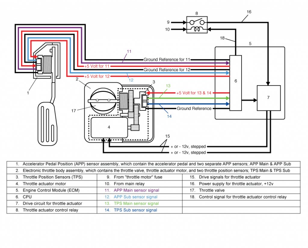

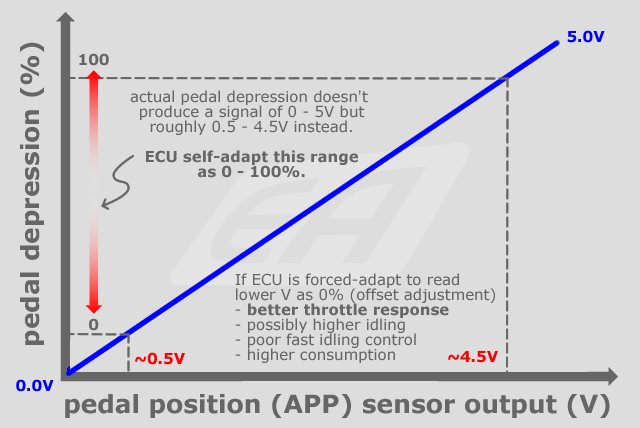

Találtam még egy pár képet hozzá. Ez már valamennyivel több segítség. Úgy látom itt csak 5V-ot írnak ami esik a gázpedálra. Azt még az AVR is elbírja kellemesen. Bár azért nem árt szerintem rátenni egy 5v1 Zennert.

Kapcsolás: Először szerintem vizsgálódni kellene az autónál, hogy a pedál tényleg 0-5V -os jelet ad-e, meg lehet-e 5V tápot csenni az AVR-nek. Ha ezek teljesülnek akkor jóformán csak vezeték kell. Pedálból az egyik AD bemenetre. Azután pedig a DA kimenet mehet az ECU-ra. 0-5V-os tartományban nem tartom szükségességét semmi másnak. Természetesen a 100n szűrés a táplábakhoz, meg a reset áramkör, meg a kvarc és annak kondijai, ilyeneket nem vettem számításba mert alap dolgok.

Azt kellene először megnézni, hogy milyen felépítésű a gázpedál-jeladű, ugyanis az nem egy egyszerű poti ám. Lehet hogy nem is poti. Ha az, akkor minimum 2 vezető sáv van, 0%-25-30%-ig, majd 25%-100%-ig. És a két vezetősáv lehet hogy más-más feszültséget kap. Ha nem potis, akkor induktív elven elmozdulást mér. Ennek a kimenő jele lehet akár egy sima DC, de sokesetben ez egy elmozdulás-frekvencia jel, amit fel is kell még dolgozni.
Tegnapi nap konzultáltam 2 autószerelővel is akiktől kérdeztem hogy milyen elven működik a Gázpedál, és ők azt mondták hogy mindegyik csak egy sima potméter. Semmi extra. Ráadásul szénsávos potméter. De igértek hogy kapok egy pedált hogy tudjam méregetni stbstb. De ha egy kis szabadidőm engedi az autóba befekszek és megnézem az enyémet.

Legjobb tudomasom szerint altalaban a pedalokban 2 poti van, ellentetes iranyban skalazva, de mindketto 0-5V kozotti feszultsegtartomanyra. Hibatures miatt a ket jelnek egymashoz kepest szinkronban kell lennie. A DAC-vel kivaltasnal problema lehet, hogyha eros felhuzo/lehuzo ellenallasok vannak a motorvezerloben. Elegansan ezt ugy lehetne megoldani, hogy a motorvezerlo EPROM-jaban irod at a gazpedal jellegmezo terkepet, persze ez mas kategoria (chiptuning). Ami a tempomatot illeti, elektromos folytoszelepes autoknal a tempomat utolagos beepitese jo esellyel csak a kapcsolokar csereje, nemi kabelezes, ill. az ECU konfiguralasa. (VW csoportnal legalabbis biztosan igy van)
