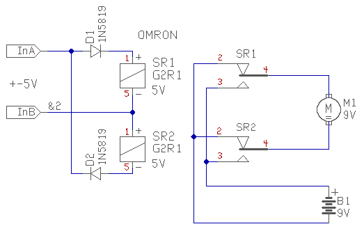

Hali Mindenkinek!
Nem tud valaki egy olyan kapcsolást,ami ha kap áramot(12V)továbbítja,ha nem kap áramot megfordítja a polaritást?
Egy központi-zárral mozgatott huzatszabályzóhoz kellene,amit termosztát vezérelne.
köszi,hali.

(#) Travolta válasza győriattila hozzászólására (») Nov 24, 2009 / 1
DC12V 2morzés relét kérjél.
(#) proli007 válasza győriattila hozzászólására (») Nov 24, 2009 /
Azaz a relének DPDT kódúnak kell lenni.
üdv! proli007

(#) proli007 válasza győriattila hozzászólására (») Nov 25, 2009 / 1
Ha időre szeretnéd működtetni és nincs végállás kapcsoló, akkor viszont két relé szükséges (de elég benne egy váltó érintkező is) Mert egy relével, a feszültség mindig kinn lesz a motoron.
A kapcsolást az ábrához hasonló módon lehet megoldani (persze nem kell a motornak és a relének külön tápot biztosítani, mint a mellékletben és a két relé külön működtethető, mert ez a kapcsolásnál kívánságra a feszültség polaritása határozta meg az irányt.)

(#) győriattila válasza proli007 hozzászólására (») Nov 25, 2009 /
Heló.
Jaa,aha értem.
köszi.
