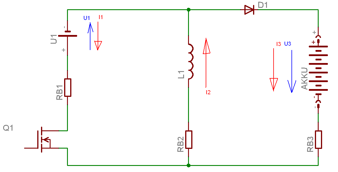

(#) rozsda hozzászólása Szept 4, 2010 /
Amig Gulyi kitörpől valami kapcsis tuti megoldást addig én is firkáltam.
Elképzelésem nemtudom mennyire életképes de a lényege hogy a hállózati feszt egyenirányitom és egy tirisztor gyujtásszögének késleltetésével a megfelelő szintre töltöm a kondikat.Majd egy időzitő 10-15 másodpercenként rásüti a kondikat a másik tirisztor nyitásával az akksikra.Mindezt tegye úgy hogy a fázisszög vezérelt tirisztor a kisütés alatt ne tudjon bekapcsolni.
A kapcsoláson értékeket és tipusokat ne vegyétek figyelembe.Csak nagyábol lerajzoltam hogy is képzelem el.A 12V-os időzitős rész meg kapna egy kis trafót tápnak és két 80 forintos optokapuval el is lehetne intézni a leválasztást.Szerintem ez igy egyszerűnek tűnik kisérletezni.
Ezzel igy állitani tudom az akksikba kűldött inpulzusok nagyságát és sűrűségét.
Mit szóltok hozzá?
(#) mex válasza rozsda hozzászólására (») Szept 4, 2010 /
Az U1 nem csinál így semmit, viszont az U2 rövid idő alatt megszabadul a tokjától, mert felrobban. Impulzustrafóval kellene vezérelni. Maga az elképzelés jó lenne, ha a galvanikus leválasztás hiánya nem tenné életveszélyessé.

Csináltam egy vázlatot.
Ha a fetet bekapcsoljuk akkor az U1 feszgenből áram indul az U1 RB1 Q1 RB2 L hurokban, az U1 értéke és az RL viszonyok hjatározzak meg az áram növekedésének függvényét, tehát az áram végértéke a Q1 bekapcsolási idejével változtatható. Q1 kikapcsolása után az áram az induktivitáson nem változhat (ugrásszerűen), ezért a másik hurokba terelődik át, csúcsértéke ugyanannyi, mint a Q1 kikapcsolásakor volt, csökkenési függvényét az RB1, RB2, L és az U3 határozzák meg.
D1 alkatrészt csak impulzusáramok, és U1+U3 záróirányú fesz veszi igénybe.
Problémát a nagyáramú tápegység jelenti (bár ez lehetne egy akku is).
(#) mex válasza gulyi88 hozzászólására (») Szept 5, 2010 /
A Q1-et mekkora feszültség, és milyen polaritású fogja igénybe venni záráskor?

(#) gulyi88 válasza mex hozzászólására (») Szept 5, 2010 /
Q1 lezáráskor az U1 + L1 en keletkező feszültség veszi igénybe, UL pedig attól függ, hogy az akku mennyire halott, (L1 nek akkor feszültséget kell létrehoznia ami képes áthajtani azt az áramot, ami a megszakítás elött folyt).
L1 en a feszültség iránya a megszakítás után megfordul,
tehát Q1 vezetése alatt I2 irányba mutat az UL is, Q1 lezárása után ellentétes irányba mutat (először fogyasztó, utána generátor, energia be majd ki)
tehát UQ1= U1+UL1
minimum U3+U1+UD1 (ideális akku és induktivitás..)
(#) gulyi88 válasza gulyi88 hozzászólására (») Szept 5, 2010 /
UQ1 = UDS
Igen ez papíron így van. A gyakorlatban jókora tüskét lehet mérni még a dióda nyitása előtt ami végez a fettel.
Hát akkor meg kell védeni, de ez csak egy megoldandó problémája az elvnek.
(pl gyorsan, de nem 0 idő alatt kapcsol ki, akkor az áramot átveszi a másik hurok)
A védelem egyúttal veszteséget is jelent. A kikapcsolási idő növelése ugyancsak.
Ilyen áramigényű dolognál szerintem a kondis verzió a nyerő. Azt nem mondom, hogy nem költséges a megfelelő kondibank, de hatásos, és még ponthegeszteni is lehet vele.
