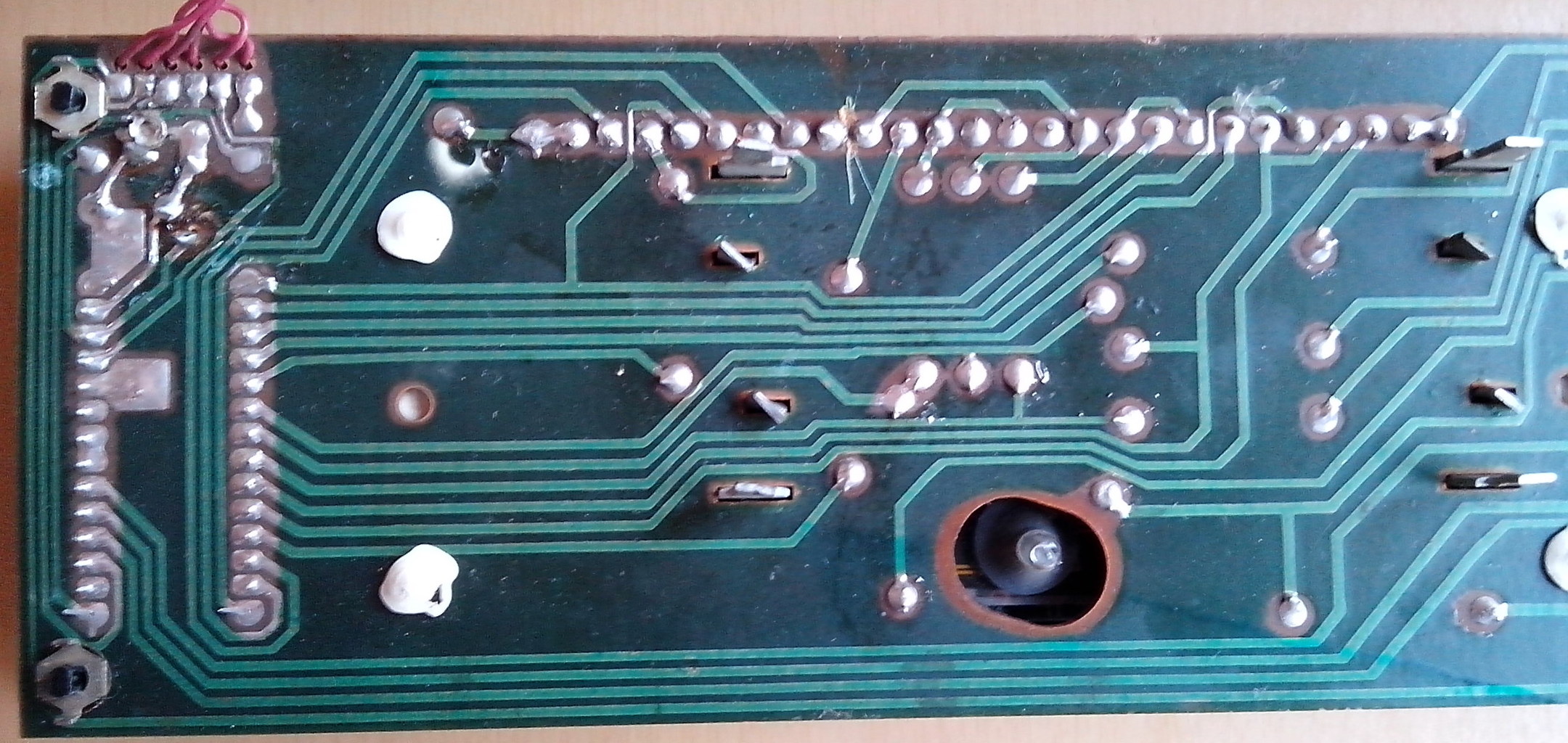

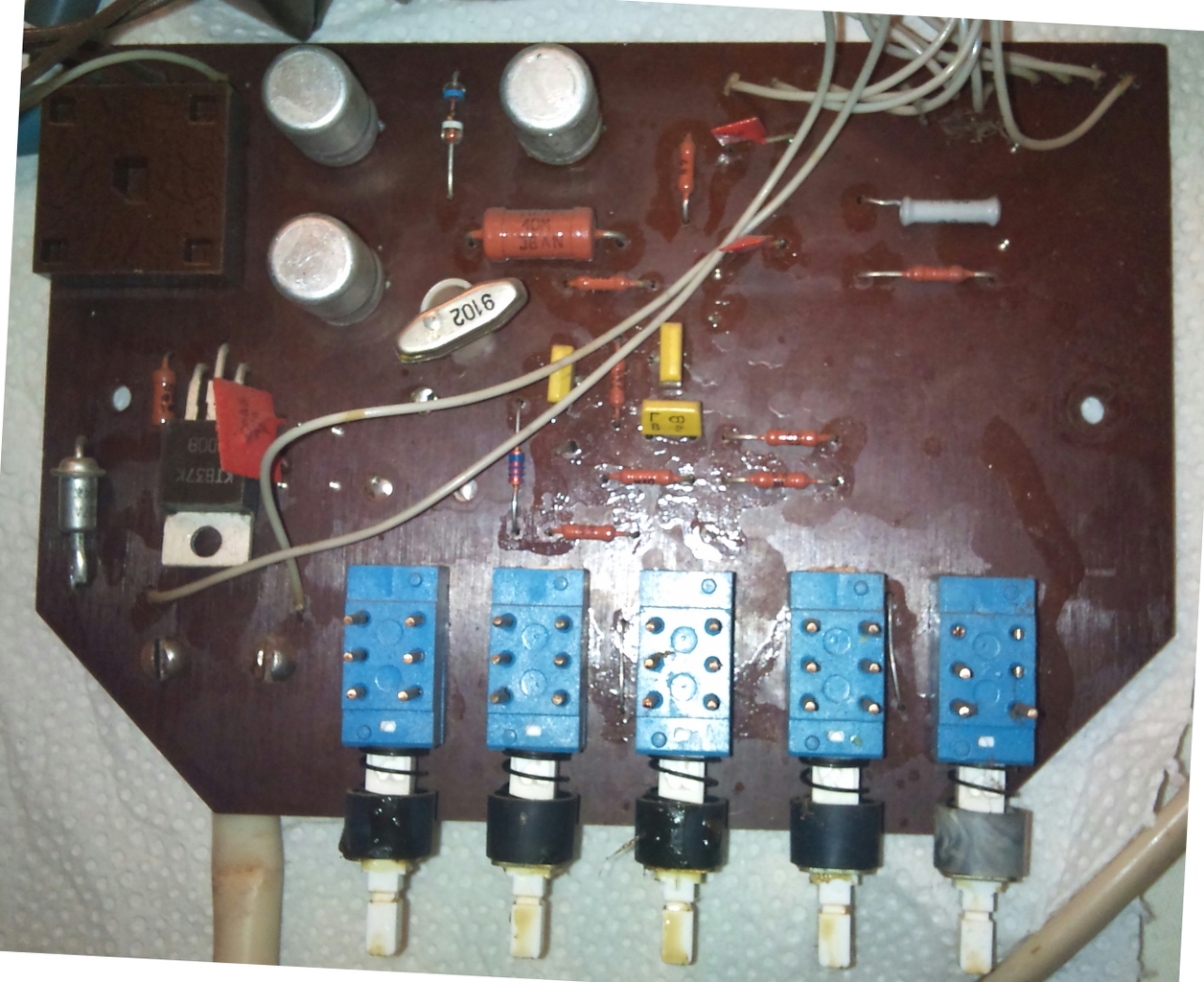

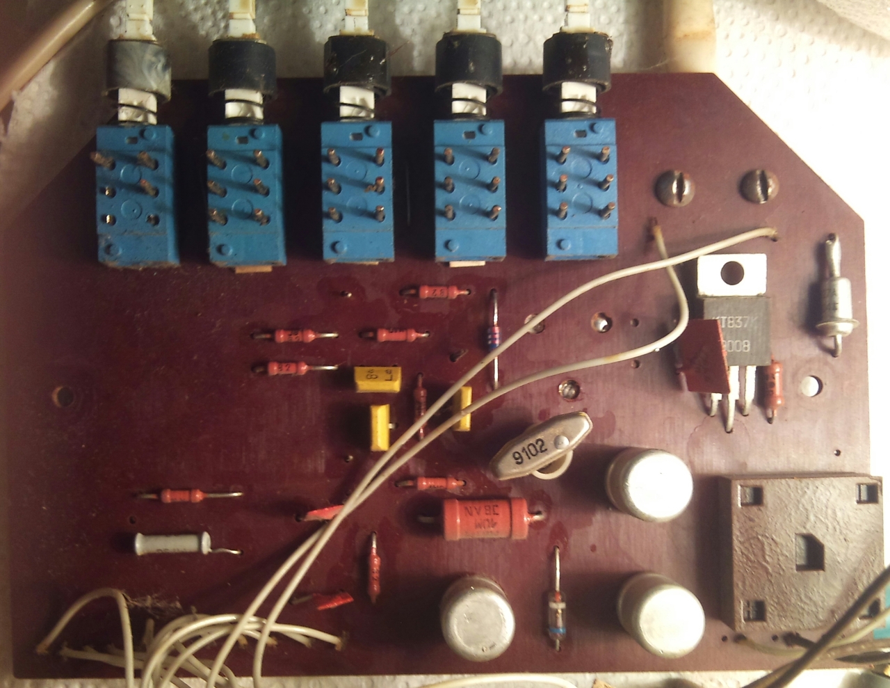

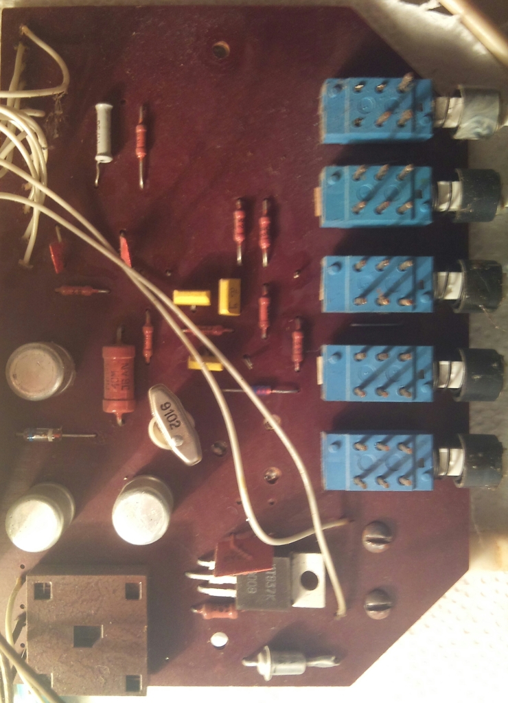

(#) kondorzs válasza zolyma hozzászólására (») Márc 1, 2014 / 1
Üdv,
Készítettem képeket ide felteszek egy párat, de van még a weblapomon is.
Orosz órák
A hozzászólás módosítva: Márc 1, 2014
(#) zolyma válasza kondorzs hozzászólására (») Márc 1, 2014 /
Köszönöm szépen!
Nagyon sokat segített!!!
Elölről is készíthettél volna és a feszültségeket és az értékeket is oda írhattad volna...
Persze csak viccelek!(úgy is mindig nehezen értjük meg egymást )
Még egyszer köszönöm! Ha sikerül összehoznom, dobok fel képeket! Bár itt a "híradástechnika" boltban se óra kvarc, se forrcsíkos panel nincs...
Az elektronika 2-06 tápjával még mindig bajba vagyok.
Kössem a 2 kondira a betápot?

(#) kondorzs válasza zolyma hozzászólására (») Márc 2, 2014 /
Nincs mit, igen jól látod, amit látsz. Feszültséges témát pedig éreztem, hogy fel fog merülni a sok piros vezeték láttán, azért ezt érdekes lenne hatástalanítani Elölről meg úgy néz ki ahogy feltetted Te is a képet Na ha lesz még egy kis időm megméregetem neked, de egyszerűbb lenne ha elküldenéd a cuccot mert nekem van órakvarcom és összepakolom

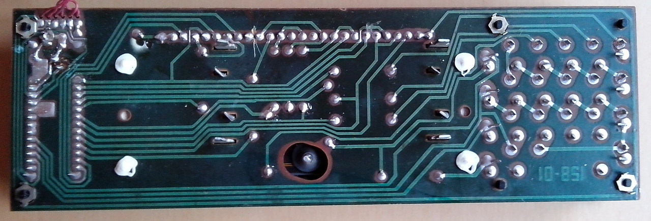

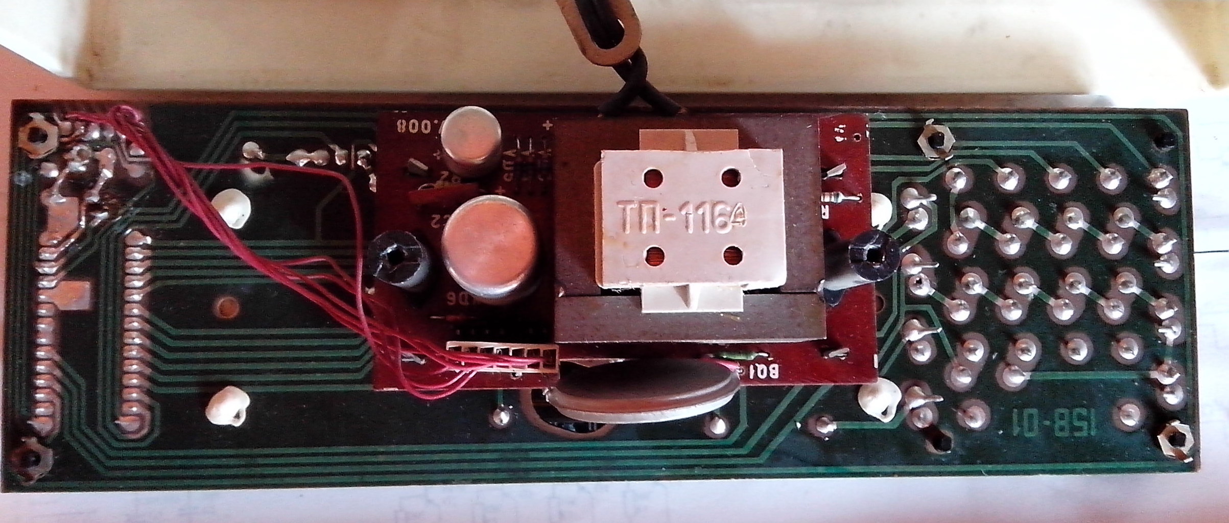

(#) sanya95 válasza Hp41C hozzászólására (») Szept 10, 2014 /
Köszönöm a válaszodat! Elég keveset tudtam még foglalkozni az órával, egyelőre sikerült az egészet leemelni a hátlapról. Így már hozzá tudok férni a másik oldalához is. Csináltam róla képet. Nem tudom mennyire látszik, de az egyik elko kissé meg van duzzadva. Így már jól le tudtam őket olvasni, mindhárom 47µF/63V-os típus. Megpróbálok 3db 47µF/100V-ost keresni itthon.
A gombok végét fölösleges volt lehúznom, attól még ugyanúgy nem jött le a lap.
Azért egészen döbbenetes, hogy mi minden bele tudott menni a bagoly szemén keresztül a faliórába. Sajnos ha valami beleesik/mászik, akkor az az IC lábainál köt ki. Igyekszem majd egy kicsit áttakarítani, mielőtt összerakom.

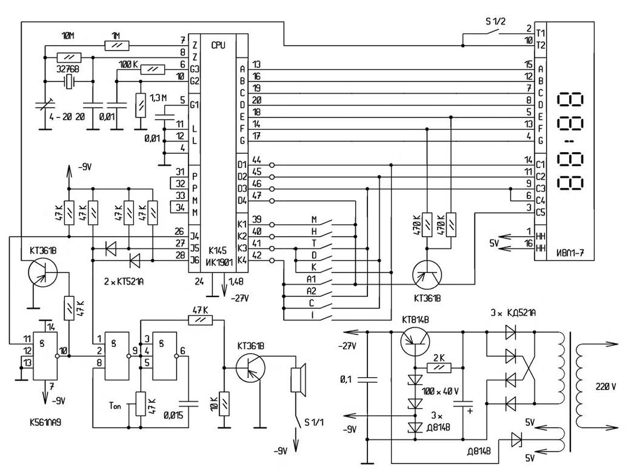

(#) Feri007 hozzászólása Szept 29, 2014 /
Találtam egy kapcsolási rajzot az Elektronika 4.13-ra, ami a digitális részt tekintve jónak látszik,
de a tápegység rész teljesen más.

(#) Feri007 hozzászólása Szept 30, 2014 /
Elektronika 4.13 kapcsolási rajza. Hogy meglegyen
