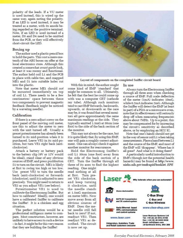

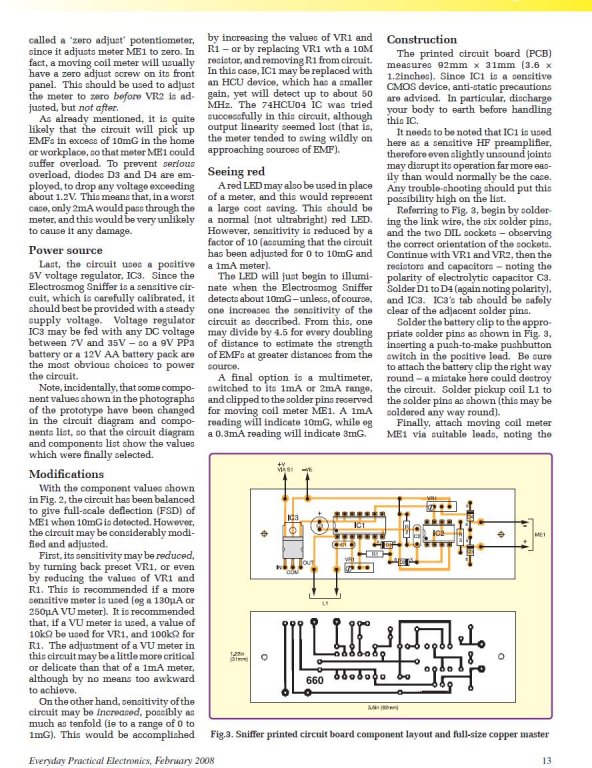

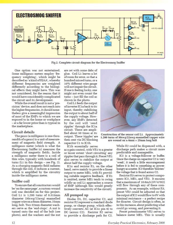

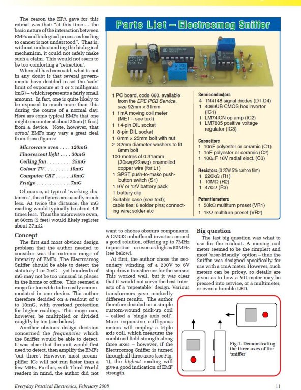

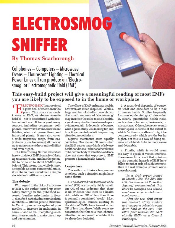

(#) Dempsey hozzászólása Feb 18, 2012 /
Szia! Van egy cikkem ami ezzel foglalkozik nézd át.
(#) illesoszkar válasza Dempsey hozzászólására (») Feb 20, 2012 /
ezzel túl sokat nem érek mert nem tudok angolul.németül perfekt de sajnos minden angolul van irva
