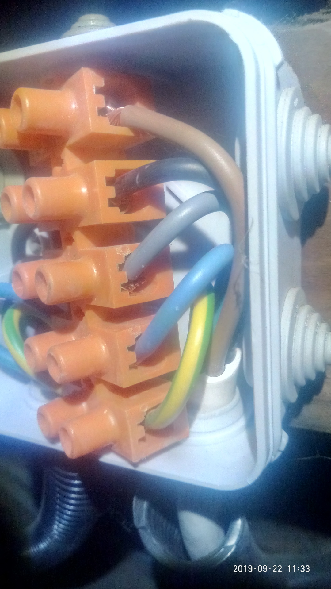

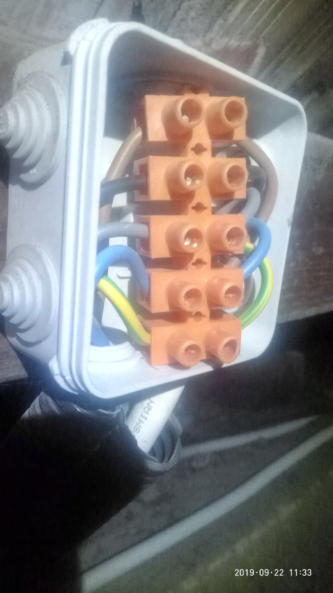

Kérdésem van, segítséget kérek.
Beköltöztünk a házba, működik is minden, villanysütő, fűnyíró, fúrógép, stb.
Egy 5x4-es MT kábel-t vittek a szerelők a melléképülethez, közvetlenül az EV relé után indul kb 30 méter hosszú, egy helyen megtoldották a padláson.
A melléképületben szereltem rá lámpát, működik.
Konnektort is szereltem a steklámpa működik, hősugárzó 1000W-ig szintén.
Hősugárzót 2000W-ra kapcsolva az EV relé leold, fúrógép (kettős szigetelésű 1000W), földelt fűnyíró azonnal lekapcsolja az EV relét.
Ha a házból, ahol minden működik húzok még egy 0 vezetéket a melléképületbe, akkor azon keresztül minden működik, sőt, ha leveszem az "extra" 0 vezetéket akkor is minden működik tovább, ameddig újra be nem kapcsolom.
Ezek szerint a 0 vezeték lehet a hibás, épp annyira szakadt el, hogy 1000W-ig jó?
Még egy 0 vezetéket behúzni körülményes, de a lényeg, hogy nem szeretnék ezzel még nagyobb problémát okozni.
Kérem segítségeteket, mi lehet a probléma, esetleg a megoldás.

(#) Gafly válasza viaplan hozzászólására (») Szept 22, 2019 /
„Egy 5x4-es MT kábel-t vittek a szerelők a melléképülethez, közvetlenül az EV relé után indul kb 30 méter hosszú, egy helyen megtoldották a padláson.”
Én ezt a két pontot nézném/fényképezném le elsőként (úgy, hogy látható legyen, hogy mi honnan és hová megy)...

(#) viaplan válasza Gafly hozzászólására (») Szept 22, 2019 /
A padláson jól néznek ki az összekötések, bár a sorkapcsok csavarjain könnyedén tudtam még szorítani, de ez sem oldotta meg a kérdést.
Ha az összekötéstől viszek egy külön 0 vezetéket a melléképületbe, akkor működik minden.
Ha a ház összes automatáját lekapcsolom, akkor sem javul a helyzet.
Azt nem értem, hogy miért működnek a kis teljesítményű dolgok, a nagyobb teljesítményűek pedig miért nem indulnak csak segédvezetékkel. Ha zárlat van, az nem teljesítményfüggő?!?!?
135W-os rezgőcsiszló hiba nélkül indul.
Kábelcsere lenne a legegyszerűbb, ha nem lenne bafalazva, levakolva...
Köszönöm

(#) proba válasza viaplan hozzászólására (») Szept 22, 2019 /
Szigetelésvizsgáló helyett esetleg kösd le a kábelt a betáplálási ponton csak a védőföldet hagyd meg. Küldj ki mindenkit a melléképületből. Utána egy kis teljesítményű (pl hűtőgép izzó) ,de hagyományos izzón keresztül köss a nullára fázist. Ha világít a lámpád, már van is mit keresni. Esetleg egy műszerrel áramot is mérhetsz. ( ha jót akarsz, azt is égőn keresztül )
(#) viaplan válasza proba hozzászólására (») Szept 22, 2019 /
Köszönöm a segítséget, de a problémánál csak a megoldás egyszerűbb.
A padláson lévő sorkapocsban ránézésre mindenki a helyén volt, szétszedtem ugyanúgy összeraktam és most megy a hősugárzó a fúrógéppel együtt.
Ha holnap is jó megjavult.
Köszönöm ismét
(#) gyuszo válasza viaplan hozzászólására (») Szept 22, 2019 /
Jó lenne egy kép arról a sorkapocsról. Így látatlanban, abban én nem bízók.
A vezetéken nem tudom van-e érvéghüvely, ha nincs, akkor tegyél rá.
Már csak az a kérdés, a védőföldet sikerült e rendesen összekötni ismét. Ha nem az is lehet "megoldás" oka.
Küldök képet, ilyen volt.
A szürke vezeték volt érdekesen bekötve, a kimenő (bal oldalon a szigetelést lyukasztotta át a csavar, de legalább hosszan volt leszedve a szigetelés, így a túloldali csavar is tartotta.
Érvéghüvely sehol sem sikeredett a villanyszerelés során a házban, de azt hiszem ezek után az egész házat végig kellene nézni milyen csodák lehetnek még.

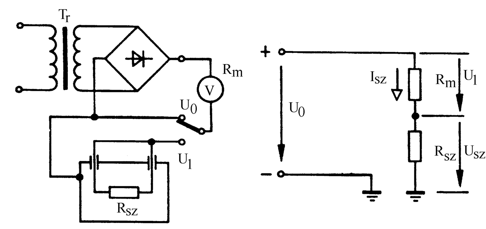

(#) Atis57 válasza viaplan hozzászólására (») Szept 28, 2019 /
Ilyen esetben a" nagy ellenállás mérése Voltmérővel "nevű mérést célszerű lefolytatni.
Tudni kellene a Voltmérőd belső ellenállását 1Mohm , 3Mohm, 5Mohm, 10 Mohm .
a 230v -t egyenirányitva kb 300V al megmérhető az ilyen rejtett hiba !
a rajzon nincs feltüntetve a számitás.
