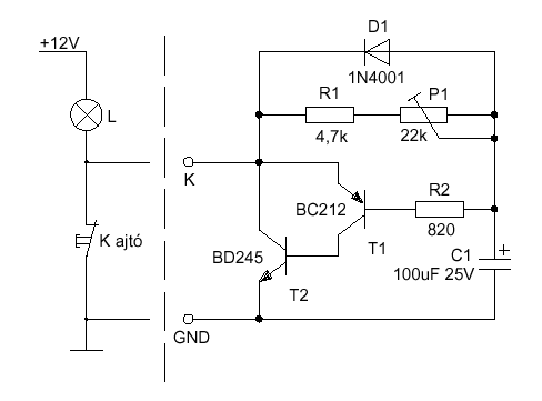

Átforrasztottam a kondit, a mínusz fele a BD245 felé néz. orcika70 és proli007 rajzaitok között egy különbség van: a BC212 fordított állása. Mindkettőt kipróbáltam, és sehogyan sem működik. Most már jónak kellene lennie. Arra tudok gyanakodni, hogy rosszul tesztelem: a panel egyik vezetékét az akksi egyik sarujára, a másik vezetéket az izzóra, az izzót pedig az akksi másik sarujára kötöm. Magyarán a panelt az izzó és az akksi közé teszem. Akárhogyan cserélgetem a vezetékeket, és az izzó helyét az akksi saruján: semmi. Ez egy toyota carinához lenne, aminek az izzója nem cseresznye, hanem hosszúkás, így nem lehet megállapítani, melyik a pozitív vége. Szóval arra tudok gondolni, hogy valamelyik alkatrész tönkrement, mert egy alkalommal a panelt véletlenül fogyasztó nélkül zártam rövidre. ???
Az R1-nek a jelölt fele áll a BC212 fele. Mi lehet a probléma???

(#) proli007 válasza horvathdani hozzászólására (») Dec 21, 2013 /
Hello! A két rajz között nincs különbség. De szerintem valamelyik alkatrészt már "legyilkoltad", azért nem működik. De ki lehet mérni. Az aksival történő próba rejt veszélyeket. Az zárlatban akkora áramot tud szolgáltatni, ami bármit tönkretesz, még a panelt is felégeti ha kell, vagy tüzet csinál. üdv!
(#) bandi777 válasza horvathdani hozzászólására (») Dec 21, 2013 /
Ha a tranyók majd működnek, meg az egész kapcsolás is, akkor én még annyit módosítanéka kapcsoláson, hogy a dióda katódját átteném a potméter és a 4k7 összekötésére, hogy ajtónyitáskor a kondi ne kezdje el pontheggeszteni a nyitáskapcsoló kontaktjait. Meg persze a dióda is boldogabb lessz így. Működésben mindössze annyi fog változni, hogy így a nagyon rövid ajtónyitások után (mint pl. rosszul van becsukva, menet közben újracsukás...) csak rövidebb ideig fog világítani.
Ezenkívül nekem nem tűnik ez a kapcsolás működőképesnek, mert a bc212 emitterdiódáján és a 820 ohm-os ellenálláson keresztül egy pillanat alatt feltölt a kondi. Vagy rosszul látok valamit?
(#) proli007 válasza bandi777 hozzászólására (») Dec 21, 2013 /
Hello! "Messziről, minden olyan távolinak tűnik!"
- Egy 100µF-ban 12V-on nem olyan jelentős energia tárolódik. A dióda csúcsban sokkal nagyobb áramot képes elviselni, vagy is kutya baja sem lesz tőle. De még csak nem is szikrázik láthatóan. (Próbáld ki!) A kontaktus sem zár olyan határozottan, mint ahogy egy félvezető zárna. Sőt, némi szikra nem is árt neki, tisztítja az eloxidált érintkezőt. De a lámpa indulóáramától, sokkal nagyobbat cikkan a kapcsoló..
- Amúgy igen, rosszul látod. Mert az tény, hogy a 820ohm-on gyorsan kisülne a kondi, csak hogy itt a kapcsolás emitterkövetőként dolgozik. Amolyan "útánhúzós technikával". Különben nem is lehetne a 22kohm-al késleltetni másodpercekre a dolgot. Igazad akkor lenne, ha közös-emitteres lenne a kapcsolás, de ez sajnos közös-kollektoros.. üdv!

(#) horvathdani hozzászólása Jan 2, 2014 /
Sziasztok! Sikerült megépítenem az elhalványuló utastérvilágítás panelt! Ma beszereltem a vezetőoldali kapcsolóhoz, DE!
Csak annál az egy ajtónál működik. A kapcsoló érdekes, 1 vezeték van csak ami oda megy, így a panelt a test és a kapcsoló közé raktam be. Ennél az ajtónál a műszerfalon az ajtónyitottság visszajelző is ugyanúgy halványul el, mint a világítás izzója. A kérdésem: hová kellene kötnöm, hogy mind a 4 ajtónál működjön? Az izzóhoz összesen 2 vezeték megy. A másik kérdésem, hogy ha azt szeretném, hogy lassabban aludjon el (potméteren már állítottam), akkor sorba, vagy párhuzamba kell kötnöm még egy kondit?

(#) proli007 válasza horvathdani hozzászólására (») Jan 2, 2014 /
Hello! Ezek szerint valahol össze van "logikázva" a négy ajtó. Vélhetően, hogy külön látható legyen a négy közül, ki nincs bezárva. Így az áramkört, a lámpánál kellene elhelyezni, a test és a lámpa azon pontja közé, ami lehúzódik a testre, mikor egy-egy ajtót kinyitsz.
A kondit párhuzamosítani kell, ha a kapacitását növelni szeretnéd. üdv!
Szia! Átkötöttem a lámpához, és beraktam még egy kondit, és kiváló lett!
Elképzelhető, hogy két ellenállást felcserélhettem, vagy valami más, mert így most amikor becsukom az ajtót, a fényerő azonnal lecsökken a felére, majd onnan halványul kb 8-10 másodpercig. Ez miért lehet?

(#) shark hozzászólása Júl 12, 2014 /
Megépítettem ezt a kapcsolást, lámpa nem aludt el. Kicseréltem a kondit, így sem lett jó. Továbbolvasva átvariáltam a kapcsolást, így sem aludt el. Feladom, veszek gyári PIC-es kioltót.

(#) shark válasza zosza18 hozzászólására (») Júl 12, 2014 /
Annyi a különbség a linkelt kapcsolásban, hogy 8 wattos izzó van gyárilag az autóban. 3-4 mp alatt halványodik el az izzó. Ha megszakítom az bázis és a kollektor közötti kapcsolatot, elalszik az izzó azonnal. Olyan, mintha "nem tudna eléggé" feltölteni a kondit. A trimmert akárhogy tekerem, nincs változás... Az ellenállás értékek stimmelnek. Multiméterrel mérve szépen megy fel az ellenállása 200k ohm-ig.
(#) zosza18 válasza shark hozzászólására (») Júl 13, 2014 /
A trimmer megy fel 200k-ig? Annak 22k-nak kellene lennie eredetileg, vagy beteszel egy 15k-s ellenállatot a trimmer meg az ellenállat helyett, bőven elég. A bázis és a kollektor kapcsolatot ha megszakítod még szép, hogy kialszik azonnal. Mérj egyet a K pontom, meg a T1 bázisán is, hogy milyen értékek vannak közben. A tranyók jók? Nézd meg és folytatjuk.
(#) shark válasza zosza18 hozzászólására (») Júl 13, 2014 /
Nem, a komplett kapcsolás ellenállása nő meg 200k ohm-ig. Most a trimmer 4,5k-tól 18k-ig szabályoz. Elméletileg működnie kéne, minden alkatrész új. Mondjuk lehet, hogy megsütöttem a BC212-t, mert így ültettem be, de valahol meg ez van.
Szerintem a BC 212 halott, azért nem megyen. cseréld ki és ÍGY kösd be. Mennie kell.
