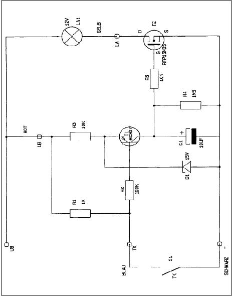

Segítséget szeretnék kérni. Adott egy áramkör, amely 15s-ig bekapcsolva hagyja a belső világítást, ez nekem túl sok, melyik alkatrész értékét kellene megváltoztatni (és mekkorára), hogy kb. 6-7s legyen ez az idő?
Köszönöm a segítséget előre is.
Itt a kapcs. rajz:
(#) kobold válasza matilaci hozzászólására (») Feb 19, 2008 /
C1 jelenleg 10 uF, tegyél a helyére 4.7 µF-os kondit.

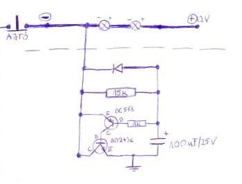

(#) Danielkocso hozzászólása Ápr 7, 2009 1 /
Nem sikerül :no: A cucc a kapcsoló és a ledek közé van kötve, de mikor megszakítom rögtön elalszik. Mit tudok elrontani?
Itt a rajz is:
(#) kobold válasza Danielkocso hozzászólására (») Ápr 7, 2009 /
Rossz helyre tetted az áramkör testjét; nem a kapcsoló fölé kell, hanem alá (ami mellesleg nem -12V, hanem 0V).
(#) Danielkocso hozzászólása Ápr 8, 2009 /
Nagyon kezdő vagyok ne haragudjatok.
Továbra sem sikerül, elhalványulás nincs, helyette mikor becsukom az ajtót kisebb fényerővel világít tovább.
Az izzónál egy piros és egy fekete kábelem volt, ebbe már sorosan bekötöttem két ledet. A kapcsolási rajz testelését a kasznihoz forrasztottam, a másik végét a kapcsolásnak pedig a fekete kábelre kötöttem, mert az van a kapcsoló után.
Mit nem csinálok jól?
kép:

Amikor elindítom a motort sajnos nem alszik el teljesen, egyébként jól működik. Erre valami megoldást tudtok? 13v-ot kap, ha megy a motor 14v-ot. Led van ízzó helyett, nem cserélem vissza.

Megéptítettem a sokak által írt áramkört, BC558-al, 1K ellenállással a bázison, és BD243C- vel. Nálam 12V -on eléggé melegszik a BD243C ha ezek szerint építem, próbáltam alkatrészeket cserélni is, de így is fűt, másnak nem szokott melegedni túlságosan?
