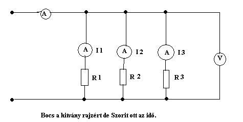

Helo
Nagy Gondom van amit holnapra kéne leadnom.
Van nekem egy párhuzamos kapcsolásom amibe van pár A-mérő és V-mérő 3ellenálással a Rajzot mellékeltem...
A gondom a következö lenne az értékeket lemértem és meg szeretném határozni az ellenálások értéket...
de képletekkel nem igazán vagyok tisztába.
Ki tudna valaki segiteni Pár képelettel hogy kiszámolhassam ezeket az Értékeket::::
R számitott, R pontos, R pontos eredő...... ????????
A buktató az hogy mindegyik ellenálás értékér kölön kel meghatározni.....
Segitségeket elöreis köszönöm.

(#) Tomi20 válasza Csaba09 hozzászólására (») Márc 10, 2008 /
Ohm törvény:
I=U/R
U=I*R
R=U/I
Párhuzamos kapcsolásnál a fogyasztókon ugyanakkora a feszültség, az átfolyó áram különbözik.
(Soros kapcsolásnál az áram az állandó, a rajtuk eső feszültség különbözik)
I1=Ut/R1
I2=Ut/R2
I3=Ut/R3
A fő áram: I1+I2+I3

(#) Tomi20 válasza (») Márc 10, 2008 /
Ebben a kapcsolásban csak párhuzamosan vannak kapcsolva a fogyasztók. Azok ampermérők ne zavarjanak meg, azok mintha ott sem lennének.
(#) Csaba09 hozzászólása Márc 10, 2008 /
Ok értem mit akarsz az én is át látom de nekem az A-mérők belleső ellenálását is le kel vonnom a Pontos érték kiszámitásához...
Akkor ez helyes????
Rsz1=Uv/I1 ????????,
ÉS ez :::
Rp1=Rsz1-Ra-Ra1 ??????????
Nem igazán értem a képleted, de akkor össze kell adni az ellenállások értékét az áram mérő belső ellenállásával.
I1=Ut/Rb1+R1
Ut=tápfesz
Rb1=áram mérő belső ellenállása
(#) Csaba09 válasza Tomi20 hozzászólására (») Márc 10, 2008 /
De ha öszeadom akkor A belső ellenálást a mért ellenálással akkor a müszer és az ellenálás eredö ellenálását kapom meg nem???????
Mert igy ha ki vonom akkor azt veszem el amenyivel többet mért a müszer nem?????Ha hozzáadom akkor csak többet mérek mint az eredeti ellenálásom.
(#) proba válasza Csaba09 hozzászólására (») Márc 10, 2008 /
Nem igazán értem a gondod ,de ha ez segít az árammérőt szét bonthatod két részre :egy ellenállásra ,és egy feszültségmérőre. Az árammérö azt a feszültséget méri ami a belső ellenállásán esik (remélem sikerült megkavarni :vigyor2: ).EZután már csak soros párhuzamos kapcsolás.
"De ha öszeadom akkor A belső ellenálást a mért ellenálással akkor a müszer és az ellenálás eredö ellenálását kapom meg nem???????"
Igen (talán arra válaszoltam amire gondolsz.)
(#) kaqkk válasza proba hozzászólására (») Márc 10, 2008 / 4
A példákban általában 0 ohm az áram mérő ellenállása !
és végtelen a feszültség mérőé ! azért hogy ne kavarjon bele a számításba . Vagy külön megadják a műszerek ellenállását !
Ha a feszültség és az áramerősség van megadva ,ne
foglalkozz mással ezekből számold ki az ellenállásokat!
(#) Csaba09 válasza proba hozzászólására (») Márc 10, 2008 /
Kösz
Nekem megvan adva konkrétan az A-mérő belsö ellenálása konkrétan ugy hogy már nem kel a benne lévő tekercsekkel törödni.
Az lenne még a kérdésem hogy a többi ellenálást vagy a V mérőt számitásba kell e venni mindjuk az R1 pontoskiszámitásakor???????
XD Gondolom nem nemt csomoponti törvény van nem????
(#) kaqkk válasza Csaba09 hozzászólására (») Márc 10, 2008 /
A feszültség adott az árammérő által mért áramból
kiszámítod az ellenállás és az árammérő ellenállásának
összegét , innen már megvan az ellenállás értéke!
Külön külön kiszámolod őket és veszed az eredőt ha azt is kérdik
Ha lehet a félreértések elkerülése végett betűzd/számozd be a rajzod és mindig arra a két pontra hivatkozz ami között mérni /számolni akarsz ,és mond meg ,hogy mit.(Pl R ci )
(#) Csaba09 válasza kaqkk hozzászólására (») Márc 10, 2008 /
Ok kösz kész is van
De még kivontam az Arámérők ellenálásának öszegét és igy megkaptam az Rp-ét.
Még hátravan a H és a h% de azt már egyedül is megoldom.
