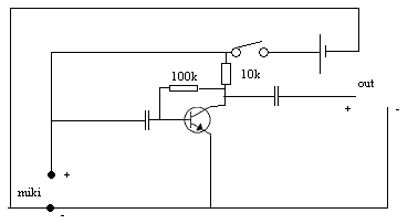

üdv! nem nagyon akarok új témát kezdeni, meg ennél találóbb címet nem is találhattam volna...
szóval ezt az izét próbálgattam meg összerakni, ami még ment is, csak nem épp működik. ahelyett, hogy csinálna valamit, búg. búg, ha be van kapcsolva a rákötött mikrofon, búg akkor is, ha nincs be kapcsolva. akkor nem búg, ha leszedem róla a mikrofont.
kikapcsolt állapotban, ha az utána kötött hifit feltekerem maxra és erőteljesen kopogtatom a mikrofont, egy minimális mennyiségű jel átmegy.
amiben nem vagyok biztos, hogy a tranzisztor jól van-e bekötve, mert a papi a boltban nem azt adta, amit kértem, hanem valami olyat ami jó helyette, persze a lábkiosztását nem kérdeztem meg... a ráírt szám alapján pedig nem találtam meg a katalógusokban, amik itt vannak fennt, lehet, hogy kell a szám elé írni valamit. mindenesetre az van ráírva, hogy c54613 és a 13-ast a végén akár b-nek is nézhetjük . szóval jelenleg úgy van bekötve, hogy e b c.
ja igen, ami nincs rajta a rajzon, de úgy csináltam, hogy a kimenő jacknek az árnyékát is rákötöttem a földre. (gondolom így kell, de ha nem akkor szóljatok)
ennyi.
ha van türelmetek hozzám légyszi segítsetek!

(#) dilan válasza kopasz hozzászólására (») Ápr 13, 2006 /
Megvan a bázis-emitter között a 0.6V?
Mennyi a kollektor feszültsége?
Mekkora tápfeszt használsz?
(#) kopasz válasza dilan hozzászólására (») Ápr 13, 2006 /
a tápfesz általában 9v, ha kímélős kedvemben vagyok 7.5v, ennyit elvileg szabad.
szívesen megnézném, hogy mennyi a kollektor feszültsége, de nem vagyok benne biztos, hogy melyik az, de megnézem meg az e-b közti 6v-ot is.
köszi!
Ube=0.6-0.7V! nem 6!!!!!!
A tranzisztor szerintem 2sc546b, de nem sikerült kiderítenem, hogy npn vagy pnp. Legjobb lenne kimérni. :yes:
Hogyhogy nem vagy benne biztos? Nem te kötötted be? Akkor úgy kérdezem, hogy a 10k két vége között mekkora feszültség van?

(#) kopasz válasza (») Ápr 13, 2006 /
itt van a kapcsolás, ahogy csináltam, ha van benne hiba szóljatok, légyszi.
kössz!
(#) Norberto válasza kopasz hozzászólására (») Ápr 13, 2006 /
Én látok benne hibát.
Ahol bejelöltem pirossal, azt a közte lévő részt úgy ahogy van, ki kéne vágni! Mármint hogy a mikrofon ne kapja meg a tápfeszt. Mert a rajzodról úgy tűnik, hogy az egész tápfesz totál rámegy a mikrofonra. Ez nagyon nem tesz neki jót. Ha jól láttam, akkor az eredeti kapcsoláson ott a 2 piros rész között egy ellenállás található. Na, azt nem szabad kihagyni ám!
(Egyébként én nem egészen értem ezt a dolgot...én speciel nem tennék oda semmit se Magyarul én úgy kötném be, hogy a mikrofon negatívja ugye a közös negatív pontra megy, a pozitív pólusa pedig a bemenő kondira...bár lehet, hogy rosszul gondolom )
