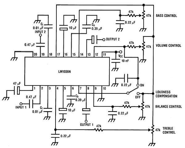

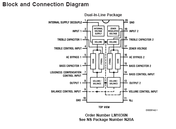

(#) KeserűCukor válasza vicsys hozzászólására (») Máj 13, 2006 /
Ezen a rajzon helyesen vannak a potik?
Szóval jobbra növekszik a hang...stb...
A bemenetek is helyesek? Szal a jobb jobbra a bal balra?
A kérdésem:
A block diagram szerint 10 és 20 lábak egyaránt GND, de ezek most akkor belül összevannak kötve, vagy mindegyikre kell nekem gnd-t kötni?
Egyre nem elég?
Mindössze ennyi áthidalás lenne a nyákrajzomon, ha lenne?
THX:
---ZoLee---

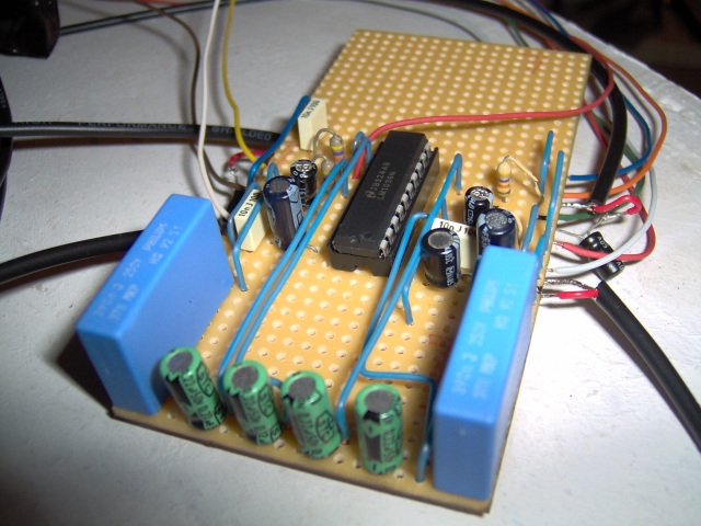

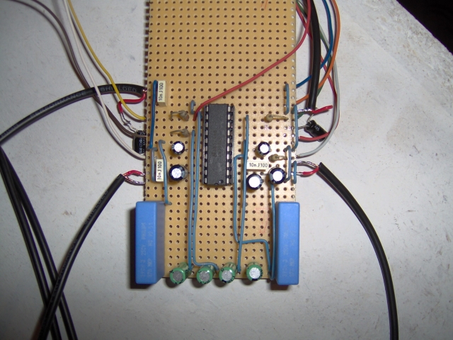

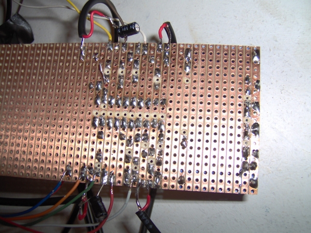

(#) Darazsx válasza Darazsx hozzászólására (») Máj 19, 2006 /
Elkészült az előerősítő, a fentebb leírt potméterekkel vmi iszonyatos hangokat ad. De nem biztos, hogy a potméterek miatt merta boltban két kondiból csak 250V-ra valót adott. Akkor a potméter lehet a hiba vagy a kondi?
(#) szabi83 válasza Darazsx hozzászólására (») Máj 19, 2006 /
250V -os kondi az nem baj, nem lesz attól balhé..
csinálj a cuccról képet, nézd át nincs-e elkötés, nem -e ér össze olyan rész aminek nem kellene..
üdv
(#) PCB válasza Darazsx hozzászólására (») Máj 19, 2006 /
Szia !
Milyen kapcsolást építettél meg ?
rajzot ha tudod csatold ide
(#) Darazsx válasza PCB hozzászólására (») Máj 19, 2006 /
Lm1036-ossal építve csíkraszteres panelon.
+ 2 kép
(#) Darazsx válasza Darazsx hozzászólására (») Máj 20, 2006 /
Átnéztem még kétszer a panelt, kapcsolást és a tervet. Nagyon tanácstalan vagyok. Sokmindent összeraktam már és álltalában a második hibakeresés után már működik a cucc. Lehet, hogy meghalt az ic? Vagy csak a potmétarek nem tetszenek neki.
