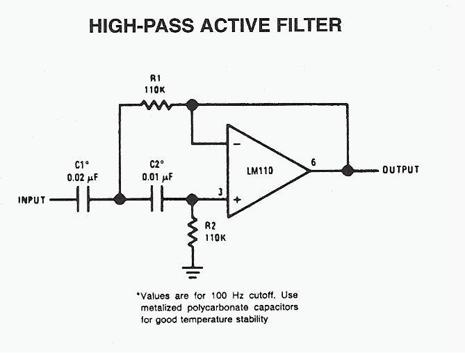

Sziasztok! Mit kell változtatnom a kapcsolási rajzon, hogy 60-75hznél kezdjen vágni?
(#) reloop válasza Davidd hozzászólására (») Dec 23, 2013 /
Szia! Ez alapján meg tudsz vele bírkózni? (4-es ábra)

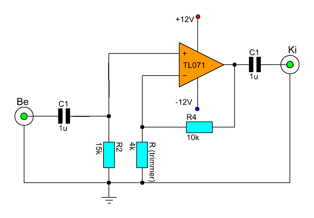

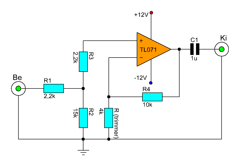

(#) bencikusz hozzászólása Dec 26, 2013 /
Kísérletezgetek egy univerzális előerősítővel.
Mellékletben csatolom.
Szeretném kérni tapasztalt kollégák véleményét erről a rajzról!
Előre is köszönöm!
(#) reloop válasza bencikusz hozzászólására (») Dec 26, 2013 /
Szia! R1-et és R3-at elhagynám. A trimmerrel tennék sorba egy 100 ohm körülit, hogy szélső állásban is ésszerű mértékű legyen az erősítés. A bemeneti csatoló kondenzátort meg kell fontolni, ha előfordulhat olyan jelforrás aminek kimenete egyenfeszültségű komponenssel is bír, akkor el ne maradjon!
(#) bencikusz válasza reloop hozzászólására (») Dec 26, 2013 /
Köszönöm az észrevételed!
Miért hagyjam el az R1 R3-at?
A bemeneti kondenzátoron én is gondolkodtam. Milyen értékűt javasolsz ?
A tirimmert azért is jelöltem sima ellenállással mert oda rendes ellenállás kerül a bemérés után. Tehát soha nem lesz tekergetve.
Az R1 az R2-vel egy feszültségosztót alkot, de minek, pont az erősítés lenne a célunk.
Az R3 olyan mintha ott sem lenne, pláne egy olyan nagy bemeneti impedanciájú műveleti erősítőnél mint amit a rajzon jelöltél.
A bemeneti csatoló kondenzátorral felüláteresztést is megvalósíthatsz, ha nincs ilyen terved 1-10µF jó lesz.
A hozzászólás módosítva: Dec 26, 2013
Akkor így gondolod?
(#) pucuka válasza bencikusz hozzászólására (») Dec 26, 2013 /
Ráadásul az R2 nek az R4 és Rtrimmer párhuzamos eredőjének kellene lennie, az offset miatt. Hogy mindkét bemenet azonos ellenállásokat lásson.
(#) bencikusz válasza pucuka hozzászólására (») Dec 26, 2013 /
Tehát azt mondod hogy az ellenállás értékek nem jók?
Az ötlet Eliot oldaláról van.
Az értékeket onnan vettem, egy nagyobb előfokból ollóztam ki.
