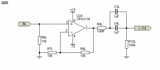

Szedd elő a netről a műveleti erősítők témáját. Magyarul is van, iskolai tananyag. Nem bonyolult dolog, a lényeget hamar el lehet sajátítani.
Nem tudom ki az az Eliot, valamilyen körökben lehet nagy ember, én nem ismerem. Praktikusabb lenne, ha megismerkednél a műveleti erősítők lelki világával, és akkor nem lennél rászorulva mások, esetleg más célra készített áramköreire.
Amúgy reloop is mondta, hogy elég értelmetlen dolog egy nagybemeneti impedanciájú erősítő bemenetét kisértékű ellenállással leterhelni, hacsak nincs valami külön cél vele.
Ha a szabályoknak megfelelően az R2 -őt 3 kohm körülire választod, akkor a bemeneti 1 uF, és a 3 kohm egy alluláteresztő szűrőt alkot, ki nem számoltam ugyan, de az érzésre 6 kHz körüli határfrekvenciát fog adni. Ez biztos jó neked?

Az ollózással bizony vannak ilyen gondok, bizonyos dolgok a levágott részekkel függnek össze. Ha végigolvasod a cikket rájössz a dolgok nyitjára.
Még legjobban a mellékelt részlet igazodik a tervedhez.
Ezt úgy alakítanám, hogy a bemenő ellenállás (R6) legyen 47k, ez szabványosnak tekinthető.
A visszacsatolás (R8) ugyan ilyen érték, tehát szintén 47k. R7-et pedig az igényed szerint választhatod meg.
A műveleti erősítő kimenetére aszerint kell RC elemeket kötni, hogy mivel lesz terhelve.
Pucuka! Rod Elliott itt jön a képbe. Másokkal együtt magam is kedvelem. Tárgyilagos hangnemben közöl leírásokat, jó meglátásai vannak. Üde színfolt az audio témában publikálók között, aki sokkal inkább véleményt mond, mintsem kinyilatkoztat.

(#) bencikusz válasza reloop hozzászólására (») Dec 28, 2013 /
Még egy kérdés.
Mi lenne ha inkább a visszacsatolásban lévő ellenállást (R8) változtatnám. Ha teljesen letekerem a visszacsatolásban lévő trimmert, akkor követő erősítőként működne nem ?
És akkor csak bemeneti impedanciát illesztene.
Köszi.
A hozzászólás módosítva: Dec 28, 2013
(#) reloop válasza bencikusz hozzászólására (») Dec 28, 2013 /
Azt is megteheted. Ilyen J-FET bemenetű műveleti erősítőnél minimális offset hibát generálsz vele.
