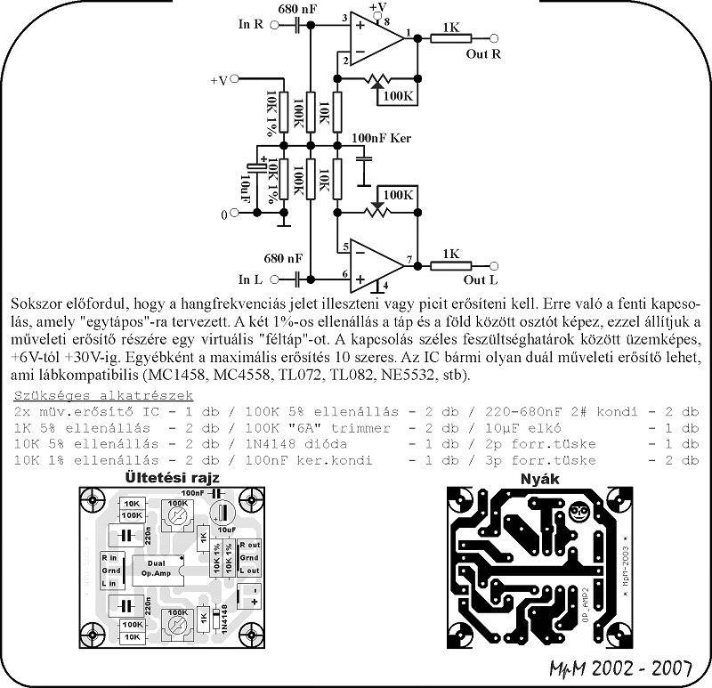

Most arra gondolsz hogy az ST151-es kapcsolásban, az R5 (820 Ohm)-os ellenállás módosítsam ?
Nekem azért kéne egy külön egység, mert többször van olyan, hogy szintet kellene emelni.
Mellékletben pedig egy nagyon hasonló megoldás, amit kit-ben lehet megvenni. (M.Pedro-féle)

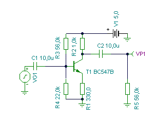

Sziasztok! Cseréltem szoftwarert a telefonomon és meghalkabb lett. A mellékelt kapcsolási rajz 3.7V ról dolgozik, az 56K kicserélve 47K ra. Így most per pillanat mekkora az erősítése? Lehet vele mégnagyobb erősítést elérni. A bc547-nek majdnem 500as bétája van.Ez a kis kapcsolás.
(#) reloop válasza Davidd hozzászólására (») Feb 8, 2014 /
Jelenleg 3-szorosan erősít, R2/R1.
(#) Davidd válasza reloop hozzászólására (») Feb 9, 2014 /
Mennyire tudok vele "felmenni" erősítésben ésszerü határok között? Mennyire érdemes?
(#) reloop válasza Davidd hozzászólására (») Feb 9, 2014 /
A torzítás határáig növelheted az erősítést. A bemenő jeled nagyságán is múlik.
A bemenő jelem a legjobb esetben is csak 200mV. Kimeneti feszültségnek pedig olyan 1V közeli értéket.
R1 legyen 180 ohm például.
Oké köszönöm szépen, írok a fejleményekről.
(#) Davidd válasza Davidd hozzászólására (») Feb 9, 2014 /
Kicseréltem. Még pont egy határon belül van ahol nincs torzítás. Kisérletezgettem, de ha jóval lentebb vittem az ellenállás értékét, ott már torzított. A 180 ohm maradt benne.

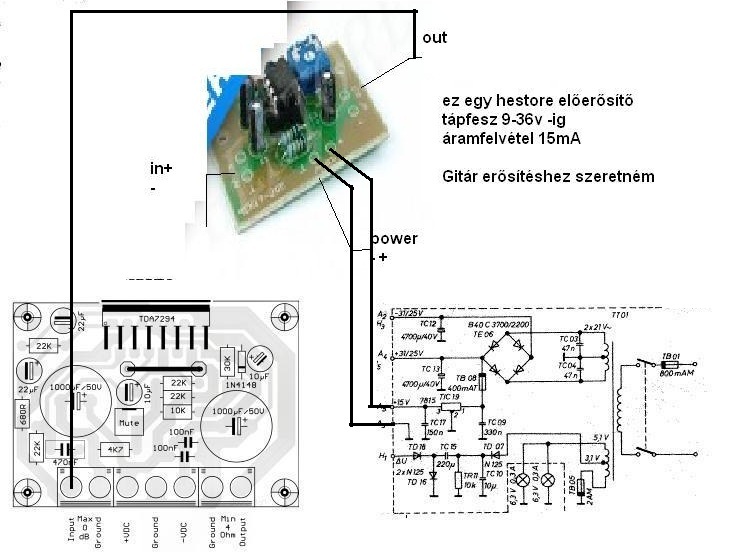

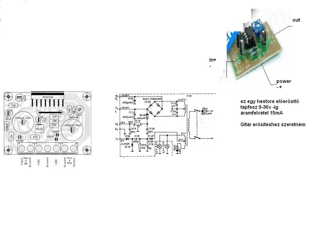

(#) aramis hozzászólása Feb 24, 2014 /
Sziasztok! A rajzon látható erősító+ táp + előeresítő bekötését szeretném kérni tőletek mert nem tudom ,hogyan kössem be,
üdv: aramis
A hozzászólás módosítva: Feb 24, 2014
(#) reloop válasza aramis hozzászólására (») Feb 24, 2014 /
Szia! Célszerű a stabilizált 15V-ra kötni. Valahová hangerőszabályzó is kéne.

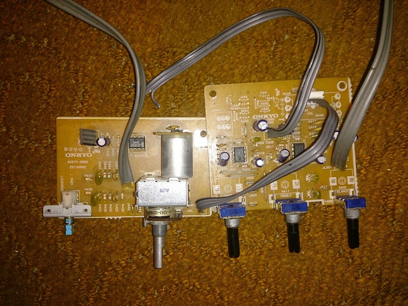

(#) boris92 hozzászólása Feb 25, 2014 /
Üdv, van egy Onkyo TX-7720 bontott erősítő,megvan belőle az előfok, segítség kéne a táp ellátásába.
(#) szamóca válasza boris92 hozzászólására (») Feb 25, 2014 /
Service manuál letölt hozzá, és szezám tárulj!

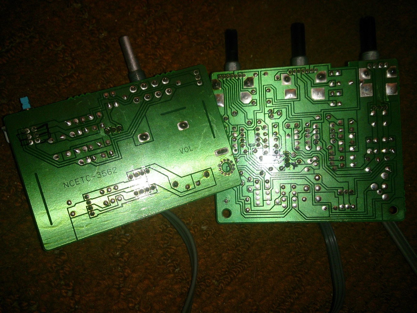

(#) boris92 válasza szamóca hozzászólására (») Feb 25, 2014 /
Nem találtam hozzá,itt van 2 db kép. 2db 4558dx műveleti van rajta.
A hozzászólás módosítva: Feb 25, 2014
(#) reloop válasza boris92 hozzászólására (») Feb 25, 2014 /
Nézd meg a 4558 táplábai (4, 8) hová vannak kivezetve!
(#) boris92 válasza reloop hozzászólására (») Feb 26, 2014 /
Akkor ami ki maradt az a GND ? Az-az szimmetrikus táp kell neki ? Ja és mekkora V-t ?
A hozzászólás módosítva: Feb 26, 2014
(#) szamóca válasza boris92 hozzászólására (») Feb 26, 2014 /
A 4558 a többi standardhoz hasonlóan 12-15V-os szimmetrikus tápról üzemeltethető. Bővebben: Link
