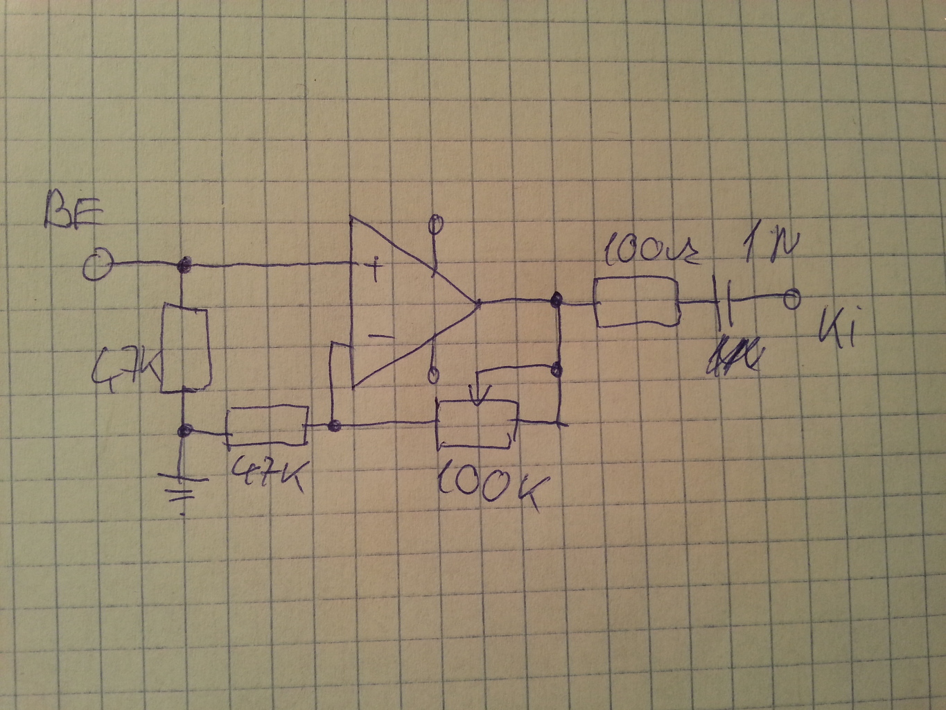

Nem cívódás képpen, jobbára olyan audio opamp-t találkoztam ahol a kimenet áram terhelése max 20mA pl tl-072, Ne 5532, NJM2068.
Biztos vannak 100mA terhelésűek is, de úgy vélem nem ezek vannak többségben.
Ha tévednék kérlek mutass példákat nekünk...
(#) Kovidivi válasza latyakosa hozzászólására (») Jan 4, 2014 /
Igazad van, 20-40mA körül mozognak.

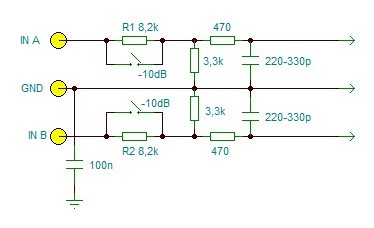

(#) steelbird válasza djsala hozzászólására (») Jan 14, 2014 /
Annak a bemeneti RC tagnak sávkorlátozás a lényege. Ha nincs ott, akkor akár több MHz -es jelek is bejuthatnak az előerősítőbe, az meg vígan erősíti még azt is (legalábbis a bemenő diff. fokozat).
A mikrofon kábel rövidhullámon már jó nagy antennaként viselkedik.
Ha nincs megfogva ez a jel az előerősítő bemenetén, akkor felesleges kivezérlést okoz, a bemeneti differenciál erősítő fokozat tranzisztorain pedig demodulálódik is.
Én is így jártam, a bemeneti RC -tag használata óta viszont ez megszűnt, már nincs estébe nyúló hangfelvételeknél a mikrofoncsend helyett nagyon halk Kossuth rádió...

(#) djsala válasza steelbird hozzászólására (») Jan 14, 2014 /
Isten óvjon a Kossuth rádiótól!
Szóval azt mondod, hogy a végfoknál lévő RC szűrőt inkább az előfok elé tegyem, igaz? Vagy legyen mindkettő előtt?
Inkább legyen mind a kettő előtt RC -tag szerintem.
A végfokot jól le is kellesz árnyékolni, nehogy rászórjon az előfokra.
A 3,3 KOhm -ok azért vannak ott, mert a mikrofonokat illesztik impedanciában, azt is figyelembe kell majd venni a szűrőnél. Nincs itthon az előerősítőm, fejből meg már nem tudom, milyen értékeket tettem oda a bemenethez, jó régen készült.
A bemeneti aljzatnál a GND pont, és a sasszé közé egy kerámia 100nF is elég sokat számít, akár az is lehet, hogy nem is kellesz a bemeneti RC tag, de inkább legyen.
Na most akkor vetődtek fel még kérdések.
Szóval a 3k3-as ellenálláshoz milyen képletet kell használni, amikor szűrőt akarok meghatározni?

(#) steelbird válasza djsala hozzászólására (») Jan 14, 2014 / 1
Jó kérdések.
Már vagy 10 éve építettem meg, nem emlékszem sok részletre.
Én logaritmikus potit használtam (homályos emlékeim szerint), de az a végén szabályoz sokat, hirtelen. A közepéig nem sokat változik az erősítés, onnan meg megindul, a végén pedig durván nő, kis mozdításra is.
Talán a fordított logaritmikus karakterisztikájú lenne a jobb, de ha nem nagyon sürgős, hétvégén (leghamarabb szombaton) megnézem neked, hogy az enyémben pontosan milyen van és hogy van bekötve. Addig sajnos nem jutok a közelébe...
Az bizony 1000 uF, jól láttad. Én 2 db 2200µF ot tettem sorba, a szokásos módon, egymáshoz azonos polaritással összekötve, így unipoláris kondi a végeredmény.
Bemeneti szűrő: a 3,3 KOhm után sorban egy 470 Ohm és utána GND -re egy 220 -330 pF -os kerámia kondi, mindkét bemenetre.

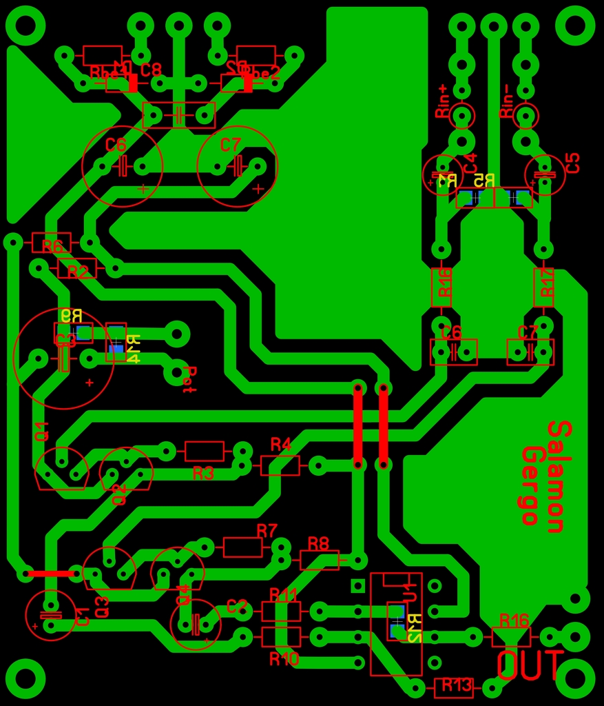

(#) djsala válasza steelbird hozzászólására (») Jan 15, 2014 /
Köszi szépen a segítséget!
Sikerült megalkotni a nyáktervet ezek alapján. A bemeneti szűrőt Tinában kísérleteztem ki, nem lett rossz az átvitele. De tettem még beele két stopper kondit, hogy azért offset jelet ne kapjon az erősítő.
Bemenetnek 51V-om lesz, amiből Zenerrel csinálok 18V-ot, tudtommal annyi kell majd a TL071-nek. Aztán még pár zavarszűrő kondi, ahogy a kapcsolás is írta. A potira még várok, aztán meglátjuk.
Bár én azt sejtem, hogy logaritmikus fog kelleni, elvégre a fülünk is az, nem?
Még annyi lenne, hogy vajon milyen tűrésű ellenállások fognak kelleni? Elég az 5%-os?
(#) steelbird válasza djsala hozzászólására (») Jan 15, 2014 /
A diff. erősítőhöz inkább 1% -osakat tegyél és ha lehet, válogasd a tranzisztorokat.
Az emberi fülnek logaritmikus a karakterisztikája, de itt, ebben a kapcsolásban a poti bal oldali állásában lesz maximum ellenállásérték, a jobb oldaliban meg nulla, ott kell finoman szabályoznia. Az meg a fordított log karakterisztikának felel meg.
