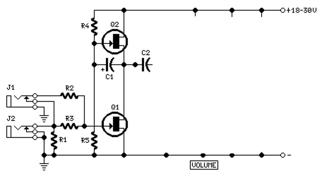

Sziasztok !
Jól gondolom hogy ez a rajz hibás ?
Az alsó tranzisztor bázisán nincsen nyitófeszültség, ill. ebben a kapcsolásban a bemenő jelet nem mindkét tranzisztor bázisára kell kapcsolni ? Vagy csak az alsóéra ?
(#) proli007 válasza marone hozzászólására (») Júl 15, 2014 /
Hello! Nem hibás. Ezek nem sima tranyók, hanem J-Fetek, ami 0V GS feszültségnél, pont nyitva vannak.
(#) marone válasza proli007 hozzászólására (») Júl 15, 2014 /
Kösz !
És tényleg csak az alsó fetre megy a vezérlő jel ?
A felsőre nem kell ?
Mi történne ha a felsőre is rákötném ?
Egy áramkört, nem találgatással tervezünk. Ez egyenáramilag egy kaszkád kapcsolás, ahol az erősítő elem az alsó tranyó, a felső pedig egy "áramgenerátor", ami munkaellenállása az alsónak.
Kösz !
És ez miben jobb/más mintha ott csak egy ellenállás lenne ?
Nagyobb kivezérelhetőség, nagyobb erősítés. De a Fender nem tegnap kezdte a szakmát..

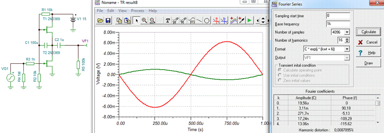

(#) reloop válasza marone hozzászólására (») Júl 15, 2014 /
Találomra választottam alkatrész értékeket. Vélemény?

(#) marone válasza reloop hozzászólására (») Júl 16, 2014 /
A zöld diagram az micsoda ? Valami felharmonikus ?
Ill. a 100µF -os kondenzátornak, aminek a negatívja a kicsatoló pozitívjára van kötve, annak mi a szerepe ?

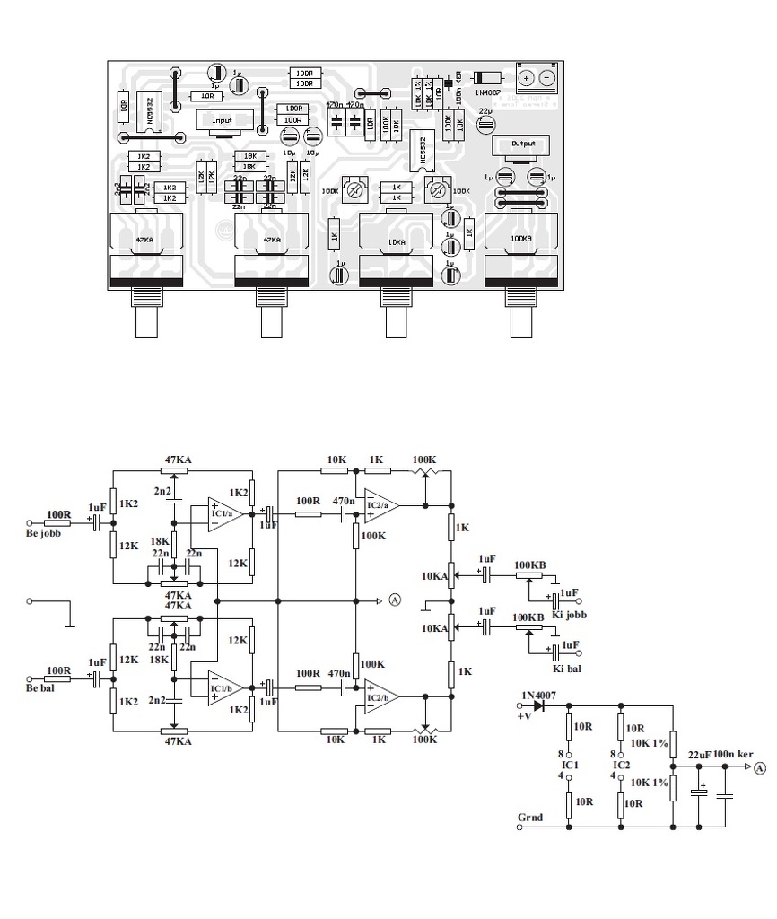

(#) DRAWS hozzászólása Aug 3, 2014 /
Sziasztok! Megépítettem ezt az előerősítőt. Az a gondom vele, ha teljesen feltekerem a mélyet búg. Szerintetek mi okozhatja? A tápja 12 volt 400mA. Válaszokat előre is köszönöm.
(#) pisti89 válasza DRAWS hozzászólására (») Aug 3, 2014 /
Mellékelhetnél egy fotót róla és egy NYÁK-tervet.
Valószínűleg földhurkod lesz. (bár az nem igazán hangerő függő)
Vagy a tápzajod, brummod van ami pont teljes hangerőn hallható.
Ha van rá lehetőséged próbáld meg elemről üzemeltetni.
(#) reloop válasza DRAWS hozzászólására (») Aug 3, 2014 /
Szia! Nincs tápszűrés, a két műveleti erősítő egymásra tud hatni.
A 4-es láb ágában a 10 ohm-ot nem tudom megérteni, valami maradvány lehet egy szimmetrikus tápos változatból.
A 8-as láb és a test közé 100µF és 100nF kondikat tennék, külön mindkét IC-nél.
