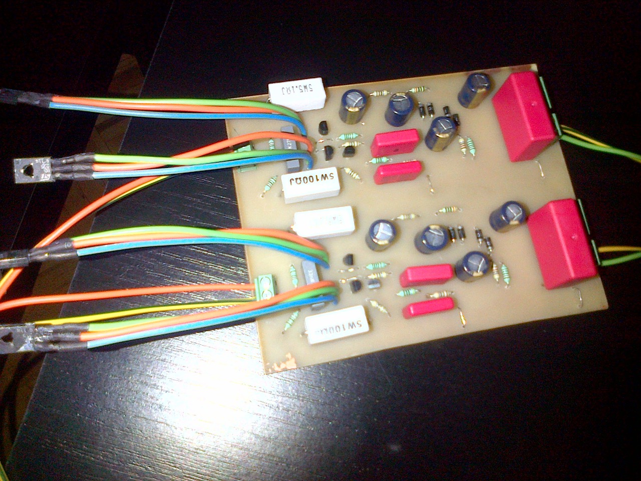

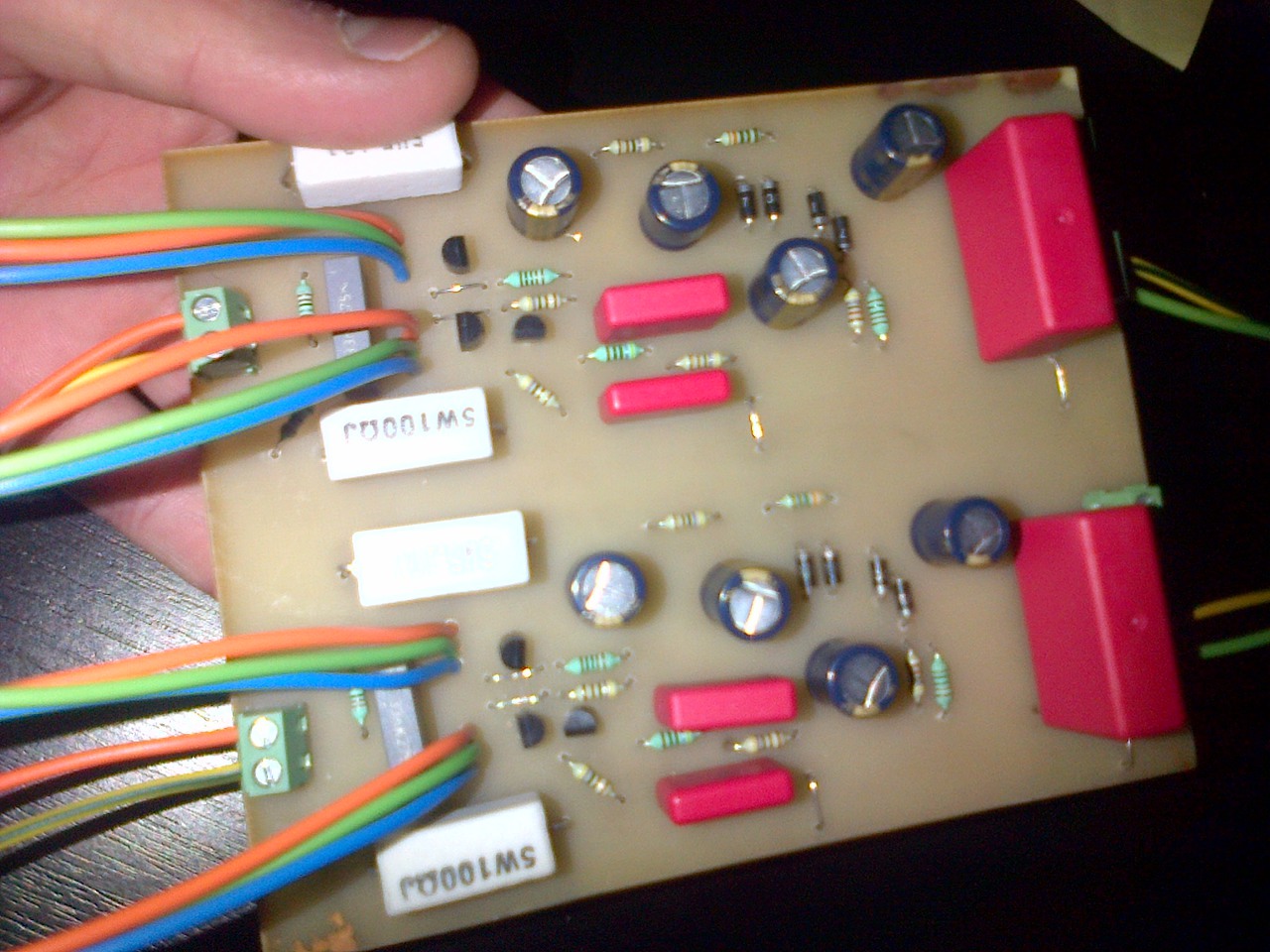

(#) steelbird válasza quantum93 hozzászólására (») Jan 18, 2016 /
Beültetés szerint a Q4 fordítva van, át kell forgatni a lábait (a bázisát), ugyanígy rosszul van benne (lábfelirat szerint) a Q5 is, bár az jól van a beültetés alapján. A Q3 van csak jól, meg a végtranyók, ha azok kis BD -k (Pl. 139/140)
A hozzászólás módosítva: Jan 18, 2016
(#) quantum93 hozzászólása Jan 19, 2016 /
Jajj bocsánat elfelejtettem említeni: a lábkiosztást ne nézzétek a q1 és q2 tranzisztor légkötéssel van kábellel elvezetve az erősítőtől azok jól vannak bekötve illetve a q3, q4 és q5 is más mint ahogy a rajzon jelöli a lábakat a makro azok is úgy vannak "átforgatva" hogy stimmeljen! Illetve egy személyes mérés: a kimenet és a föld között elméletileg nullát kéne mérnem ehelyett 0.8-at mérek.
Egy két kép:
(#) kadarist válasza quantum93 hozzászólására (») Jan 19, 2016 /
Szia! Szimmetriku a tápfeszültség? A végtranzisztorokat rövid vezetékkel kellene bekötni, mert így gerjedésveszélyes a helyzet
(#) quantum93 hozzászólása Jan 19, 2016 / 1
Köszönöm szépen a válaszotokat! A probléma az egyik kondenzátor földjénél volt nem kötöttem be párhuzamosan egy ellenállással ezt megcsináltam és működik rendesen.
