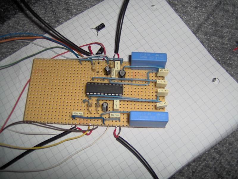

Igazad van! Megvettem őket (nem volt sok) és most sem működik sokkal jobban. Elsőre az, hogy írtózatosan kis jelet kell neki adni egyébként torzít mint állat. A loudness offban a hangerő nem működik a mély és magas sem a magas inkább a hangerő. a Balance úgyahogy működik. Loudness onban a mély működik úgyahogy, a magas itt is a hangerőt akarja állítani, ballance ugyanaz volume itt sem működik.
Mi lehet a baj??
(#) Darazsx válasza Darazsx hozzászólására (») Máj 22, 2006 /
Azt elfelejtettem írni, hogy 43-45k csuszkás potméterekkel és a képen látható kondikkal próbáltam

(#) tatabike válasza Darazsx hozzászólására (») Máj 23, 2006 /
Ez a csíkraszteres nyák végülis nem olyan rossz ötlet, és én azt gondolom, hogy ezt is lehet maratni, vagy tévedek? Biztosan lehet rá csinálni egy olyan nyáktervet, hogy egy ilyen húszlábút meg a külső alkatrészeit ha nem is a legkisebb, de elfogadtható helyen, normálisan el lehet helyezni. A furatok meg ugye adottak, ehhez lehet tervezni szerintem, ha nem akarsz "nyers" panellel brusztolni, vagy nincs lehetőséged egyszerű és pontos (más topicban elég jól körüljárt) nyomatot csinálni...szerintem...
(#) tatabike válasza tatabike hozzászólására (») Máj 23, 2006 /
Én is próbáltam már ilyen paneleket, csíkraszterest, meg olyat is vettem egyszer, amin a raszterek hármasával voltak összekötve, van többféle. Néha nagyon bele lehet gabalyodni, hogy most melyik csík melyik, föleg ha 3 raszterenként meg van szakítva... de ha kimarod egy terv alapján, akkor sokkal átláthatóbb lesz szerintem...
(#) Darazsx válasza tatabike hozzászólására (») Máj 23, 2006 /
Tudom, hogy jobb lenne. Megis fogom csinálni, csak elösször működjön a cucc... ha most megcsinálnám a panelt és ott is fenn állna a hiba (nagy valószinűséggel) akkor nehezebb lenne a javítása (gondolom)
Én kész csomagban vettem meg az LM1036-os hangszínt, kaptam hozzá nyákot is, meg potikat, minden vackot. Plusz még egy NE5532-es leválasztó előfokkal is meg volt kombinálva. Szóval tök tuti volt az egész. Aztán mikor összeraktam, kiderültek a problémák. Pl nemes egyszerűséggel a rajzon meg volt cserélve a magas és a balansz potik bekötési helye. Néztem értelmesen, hogy tekergetem a treble-t, és mászkál a hang ide oda a szobában, balance-t tekergetem, akkor meg tompul vagy cincog. Átnéztem ötször, és mindent jól, a rajz szerint kötöttem be. Megcseréltem a potikat, tök jó lett minden. Aztán nekem is torzított, nagy volt a bejövő jel, kellett mindegyik csatorna elé egy fesz-osztót tennem. Nem tudom, hogyan gondolták, mikor tervezték, de még a DIN-jel is sok volt neki, az RCA Line pedig totál berecsegtette az egészet. Úgyhogy még a gyári cuccokban sem bízhatsz meg teljesen, ne keseredj el azon, hogy a házi készítésű elsőre nem jó....

Hm, akkor új nyákot neki. Mást nem tudok. Abszolút nem üzemel, vagy azért valami jel átjut róla a végfokba?
(#) Darazsx válasza tatabike hozzászólására (») Máj 24, 2006 /
Egy kicsit feljebb vagy az előző oldalon leírtam, hogy hogyan dolgozik az új kondikkal.
(#) tatabike válasza Darazsx hozzászólására (») Máj 24, 2006 /
Hát, nem tudom. A nagy bejövő jelet le kell osztani, az meg miért van, hogy a potik nem műxenek rendesen...?
