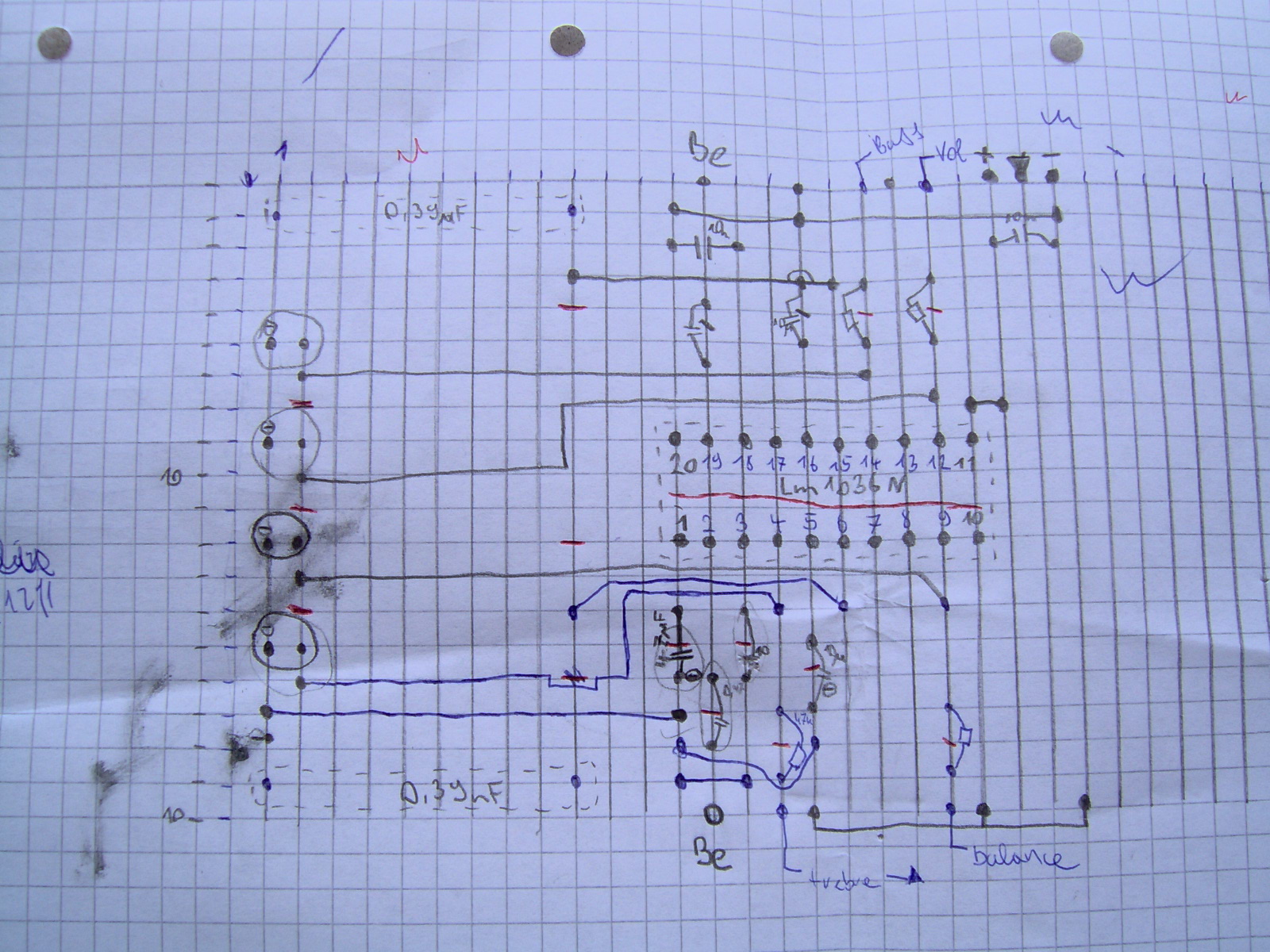

(#) Darazsx válasza PCB hozzászólására (») Máj 21, 2006 / 1
Itt van a "nyák-terv" ti talán észrevesztek vmi hibát rajta amit én nem.
(#) PCB válasza Darazsx hozzászólására (») Máj 21, 2006 /
Szia !
Botrányos ami képet küldtél
Tegnap írtam hogy darabra sok elkót számoltam a megépített kapcsolásban, ma azt mondom hogy
a 12-es és 14-es lábra nem elkót kell tenni hanem 220nF
kondenzátort.
És mindenhova kondenzátort kell tenni ahol olyan a jel
és nem elkót

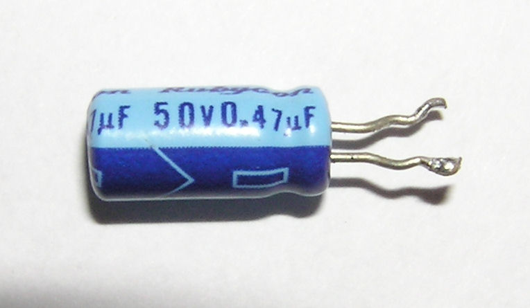

Jah küldjön már valaki egy képet 220nF -ops elkóról .
Mert szerintem elkót csak µF -tól gyártanak.
0,22µF meg szerintem 220nF

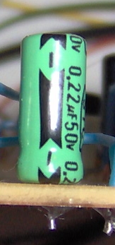

Itt van egy kép
(#) eSDi válasza PCB hozzászólására (») Máj 21, 2006 /
Szevasz!
0,22µF-osról nem tudok de 0,47µF-ról igen.
De ha jól emlékszem akkor én már találkoztam 0,22µF-os elkóval..... Kínai autórádióban vagy valami ilyesmiben, még régebben.
(#) eSDi válasza Darazsx hozzászólására (») Máj 21, 2006 /
Megelőztél......
