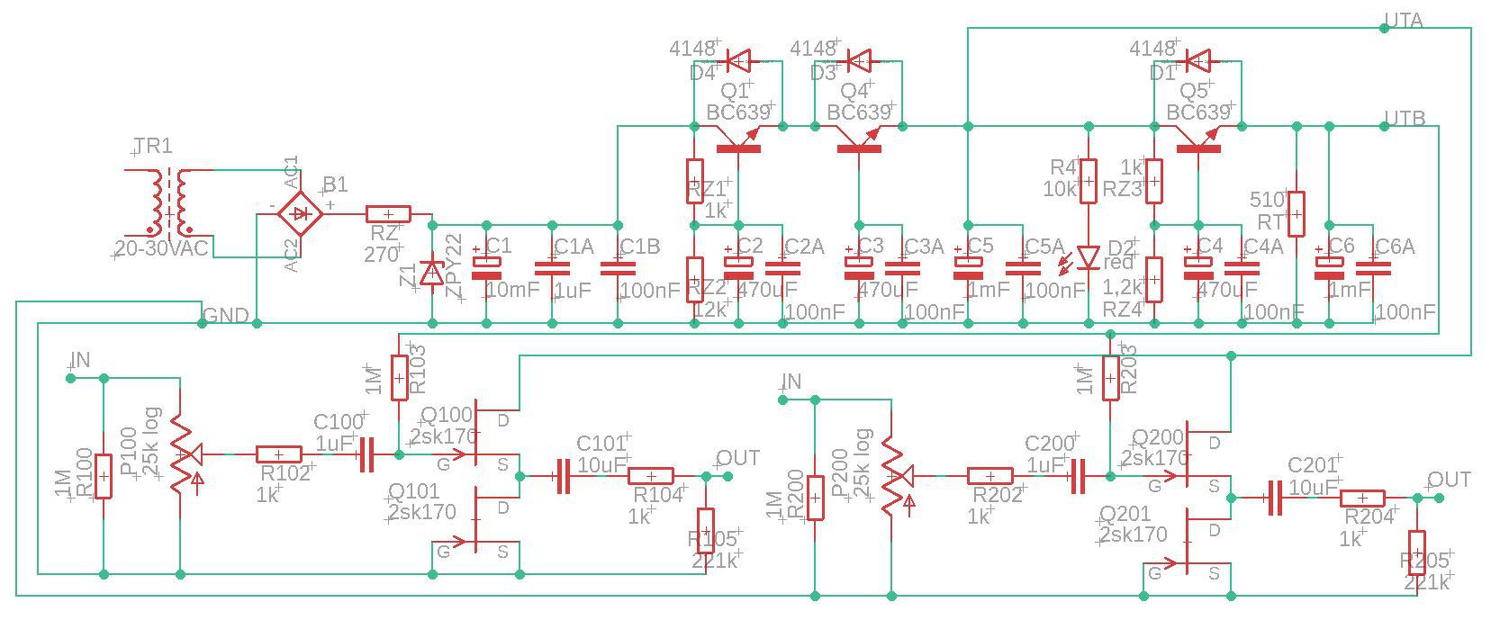

Hátha valakit érdekel felöltöm ide. Nelson Pass B1 jelkövető előfokozatát, tápját saját ötletem alapján, terveztem egy panelt ALPS potméterrel. A maszk dry fóliához van. Ha lesz aki kipróbálja, írja meg véleményét. Nekem tetszik.
A hozzászólás módosítva: Szept 7, 2019
(#) Karesz 50 válasza gordonfreemN hozzászólására (») Szept 7, 2019 / 1
Szupi, de Q4 mitől nyit ki? És soha nem értettem mit csinálnak azok a védődiódák, de végül is elférnek ott. Én valamekkora source ellenállást tettem volna bele, hiszen úgyis ott van a kimeneten az 1k... akkor azt ki lehetett volna hagyni.
(Bocs, hogy belekötöttem. Egyébként jó kis kapcsolás és szépen megcsináltad.)
(#) gordonfreemN válasza Karesz 50 hozzászólására (») Szept 7, 2019 /
Köszi
Hopp, igazad van, a layout-on ott van de a schemaról lemaradt. Később kicseréltetem egy moderátorral a javítást.
Mellékletben pedig találod a szerző gondolatait:
Attól, hogy valaki Nelson Pass még követhet el hibát. Más is használja ezt a kapcsolást, de dual jFET-tel (U440), ami vagy beszerezhetetlen, vagy egy kisebb vagyon. És Béla is az imént rajzolt ilyet.
Az a gondom vele, hogy a jFET-nek állítólag nem szabad pozitív UGS feszültséget adni. Source ellenállás nélkül viszont 0V az UGS, tehát már nem folyhat rajta nagyobb pozitív áram. Persze be lehet úgy válogatni, hogy az áramgenerátor legyen a kisebb áramú, de akkor meg a karakterisztikák nem lesznek azonosak és az a torzítási görbe nem lesz igaz.
Az is lehet, hogy csak szőrszálat hasogatok, vagy túlzottan maximalista vagyok. És az is biztos, hogy ezzel a fetes impedancia illesztéssel százszor olyan jól szól egy végfok, mintha csak simán a poti lenne elé kötve.
(#) gordonfreemN válasza Karesz 50 hozzászólására (») Szept 7, 2019 1 / 1
Értelek. De panaszaidat nálam hiába teszed meg. Annak ellenére, hogy értékelem észrevételeidet és köszönöm is.
Egyébkènt tényleg szuper kis cucc. Szó szerint, ahogy említed, hallhatóan fellélegzik a rendszer tőle.

(#) reloop válasza Karesz 50 hozzászólására (») Szept 7, 2019 / 1
A jFET válogatás az alábbi kapcsolásnak is gyenge pontja, de szimpatikusabbnak találom.
