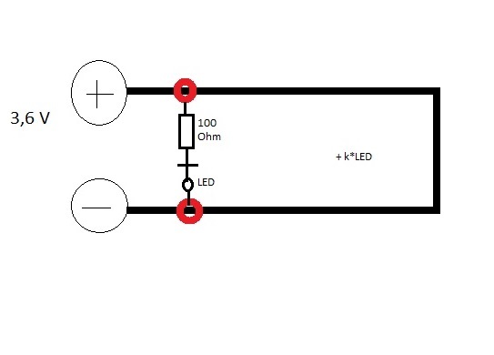

Az ellenállás pár forint, ezen nem múlik semmi, hogy ogy 1-et vagy 5-öt veszek. Gondoltam rá, hogy kipróbálok 5-öt párhuzamosan éskülön 5-öt sorosan kötve. Kíváncsi lennék, melyik az alkalmasabb. A párhuzamos kötés azért lenne jobb, mert így 3.6v-ról is használhatnám, nem kéne 9v-os akkumulátort venni.
Hello! Ha mindegyiknek van egy külön-külön ellenállása, az akkor is párhuzamosnak számít, csak nem közvetlen a Led-ek, hanem ezek a "létrafokok" vannak párhuzamosan kötve. Vagy is ugyan úgy járathatod a 3,6V-ról. üdv!
Köszi a segítséged! Ezzel akár meg is oldható? Remélem jól rajzoltam.

Még annyit nem tudok, hogy a megaled.hu-n kijött, hogy 22 Ohm. Mind az öt 22 Ohm legyen?
Igaz nem kötelező NyÁK-ra rakni?
Ha LED-ek egyformák, akkor az ellenállásoknak is egyformának kell lenniük. És nem kötelező a nyák.
Nem jó a 22 Ohm!!!
22 ohm ellenállással 70 mA áram fog folyni egy LEDen. Bír annyit? Tegnap délben megírtam, hogy 100 ohm kell. A hozzászólás módosítva: Feb 23, 2014
Rendben, akkor 100 Ohm
