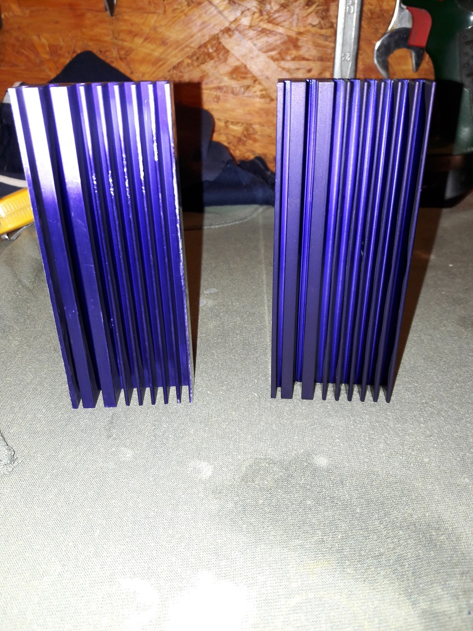

Mit ronthattam el, hogy tömörítéskor kifakult, szinte lemosódott a columbus ruhafesték?
10percig föztem trisós oldatban, majd 10percig 33%-os kénsavban elektrolízisnek vetettem alá. Rendben müködött minden, a katód pezsgett intenziven.
Majd fél zacskó festék és ehe...?
Fél órát áztattam aztán elkezdtem melegiteni mikor látom hogy fogy a színe akkor hozzáöntöttem a maradék zacskó festéket de nem segitett. Mindezt 1 liter vizhez. Fél órát vártam de felemás érzéseim vannak a sikerrel kapcsolatban

(#) gordonfreemN válasza gordonfreemN hozzászólására (») Jan 13, 2018 /
Hát nem nagyon pörög ez a topik.
Az elektrolízis ideje nem volt elég nálam de ez mindig más. Függ anyag felület táp oldat töménysége

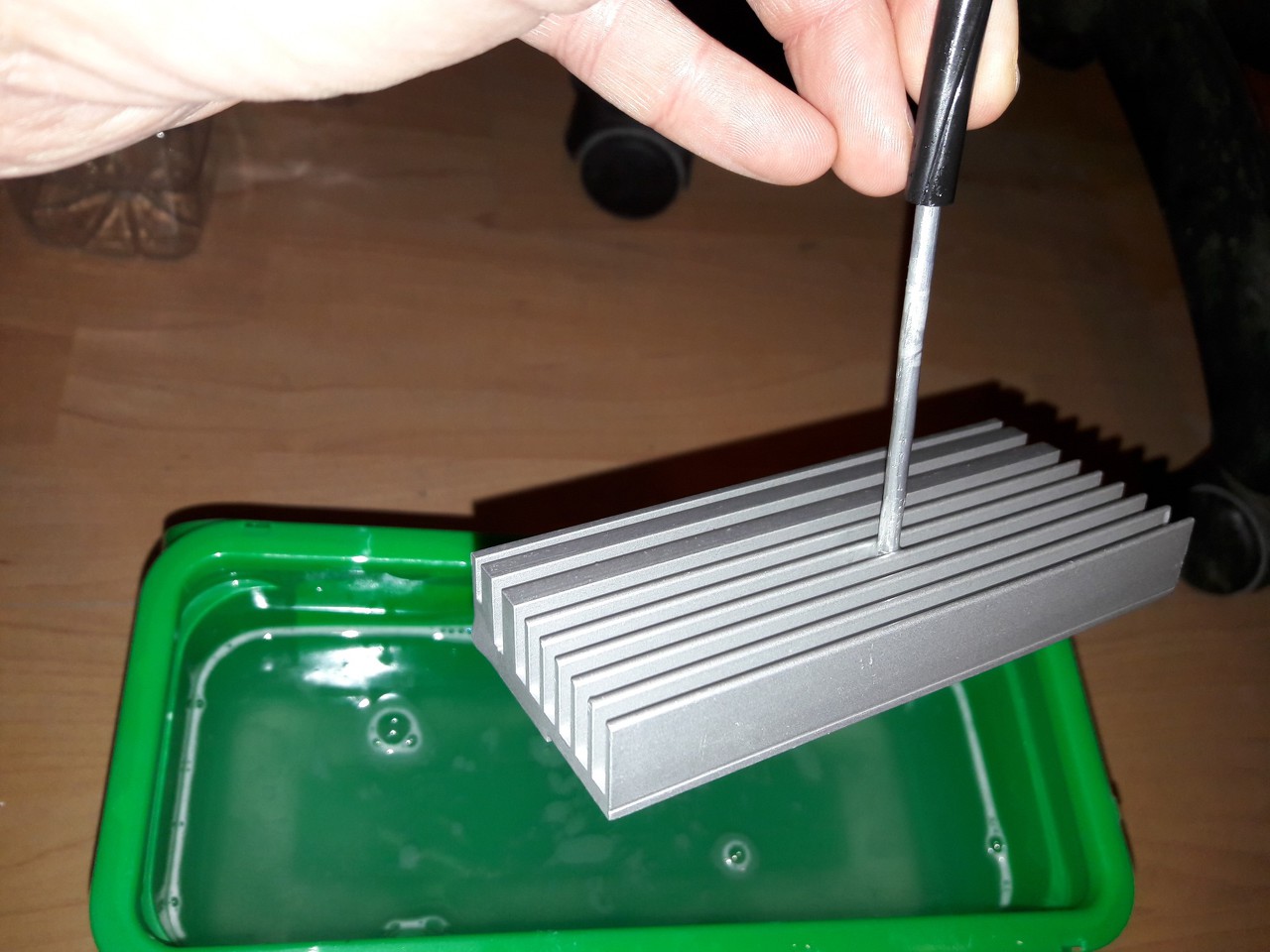

(#) gordonfreemN hozzászólása Jan 13, 2018 / 2
Szóval. A borda felülete ~3.4dm2. Ehhez az 5A-es labortápom kevés volt kicsit, a 12V-ot nem tudtam elérni csak max 11-et de volt hogy csak 9-et ez függ a galvanikus kapcsolatoktól a használt függesztő alutól a katódtól stb.
Tulajdonképp ki fogom probálni egy nagy bordánál, hogy az akkumulátorral milyen eredményt erek el. Ott 13V lesz és akár 60-100A is.
Zsirtalanítani 150g/liter trisóban 8-10perc közben épp forrjon.
Vagy 120g NaOH (szi-ti) 2-3perc főzés nélkül.
Nekem 10perc el se kezdte az anodizálást, minimum fél óra.
A bolti 38%-os akkusavat 22%-ra higitottam úgy, hogy a SAVAT ÖNTÖTTEM A VÍZBE, KÜLÖNBEN HA FORDÍTVA CSINÁLOD AKKOR FRÖCCSEN A SAV!!!
1 óra alatt lett az eredmény nagyon jó.
Ezután 5-10perc árnyalatfüggően az 1 zacskó columbus ruhafesték/2liter vízbe.
Ezután deszt vizes főzés forrásban 15perc.
A hozzászólás módosítva: Jan 13, 2018

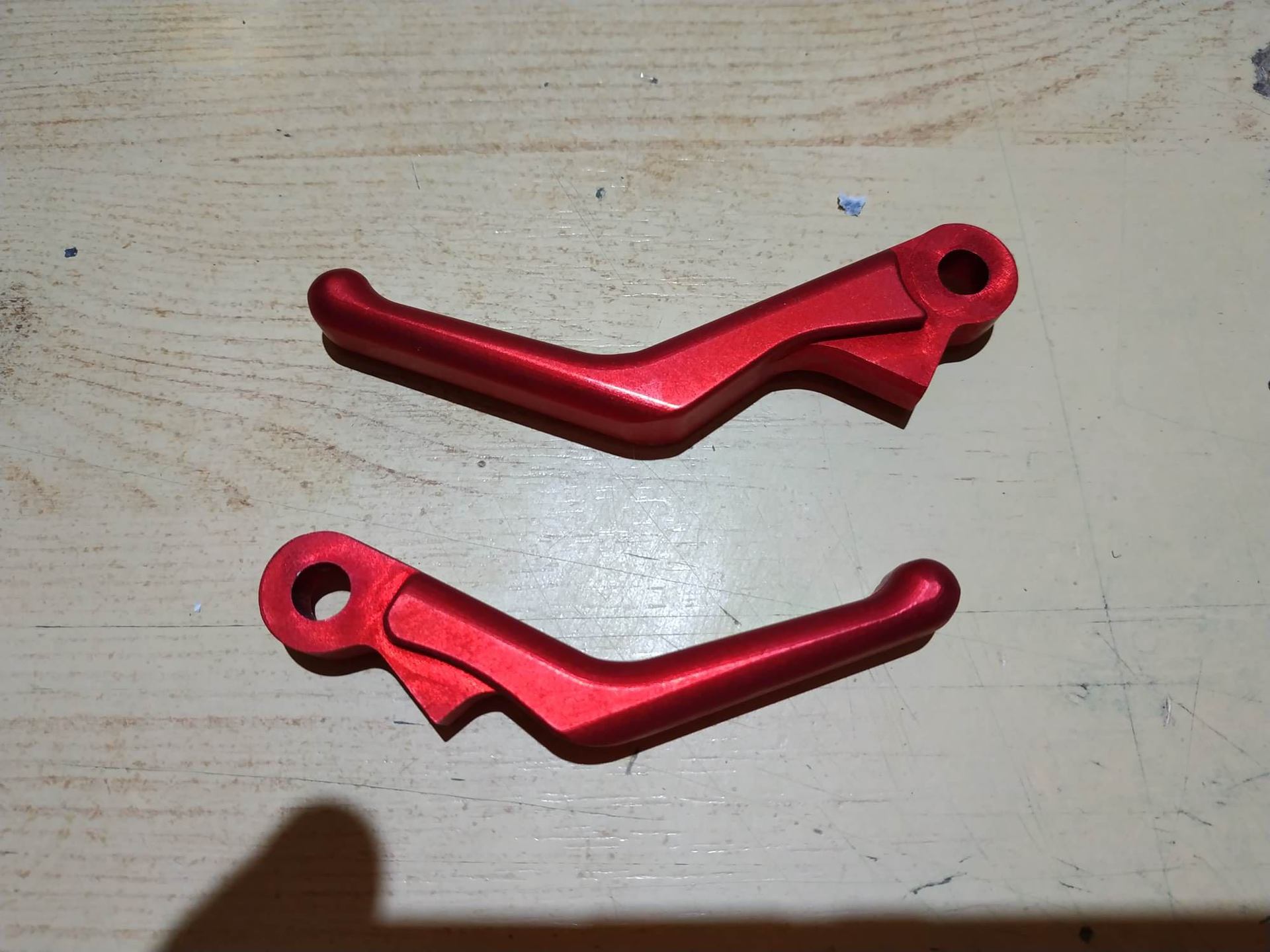

(#) hugi00 hozzászólása Jan 26, 2020 / 2
A vegeredmeny a kepen.
Az elozmenyek - Itt..
A hozzászólás módosítva: Jan 26, 2020
(#) gordonfreemN válasza hugi00 hozzászólására (») Jan 26, 2020 /
Leírnád tapasztalataidat? Hogyan sikerült eloxálni?
Felület előkészítés, salétromos rész mivel hogyan, milyen tömény kénsav, hány fokon, mekkora és milyen anód katód rögzítés, hány percig, mekkora áram és mekkora fesz, milyen festékkel és végül hogyan tömörítetted? Köszi
