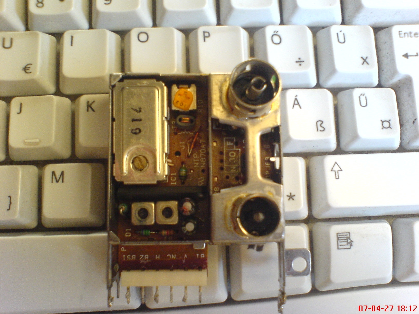

(#) Neszeszellem hozzászólása Ápr 27, 2007 /
Amikor építettem a kis tv adót, sokan javasolták hogy 1 videóból kitermelt átalakítóval és mögé kötve 1 erősítővel próbálkozzak.Sikerűlt végre szereznem egy ilyen kis modult de sajnos sehol nem találok nifót róla.Tudtok segíteni? ENC-47963
(#) Fery válasza Neszeszellem hozzászólására (») Máj 2, 2007 /
B1 -- Táp általában 12 volt
B2 -- Kapcsolt táp a video bekapcsolásakor jön
BS1 -- Az antenna vonalerösitő táp ezt készenlétbe is kapja a video különben nem tudnál TV-t nézni
V -- Video jel bemenet
A -- Audio jel bemenet.
Ja és a talaj az a ház
