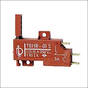

(#) scaglietti12 hozzászólása Júl 6, 2010 /
Nekem az a problémám, hogy a mosógéppel elvileg minden rendben van, de nem centrifugáz. Vagyis csak amikor ruhák vannak bent, mert üresen próbálva minden probléma nélkül centrifugázott. Mi lehet a gond?
(#) boxjakab válasza scaglietti12 hozzászólására (») Júl 8, 2010 /
Szia! A hőbimetál kapcsolókat cseréld ki KB 1600,-FT darabja 2db van benne
(#) scaglietti12 válasza boxjakab hozzászólására (») Júl 8, 2010 /
Kösz a választ! Ezek azok a kapcsolók ugye amik az ajtó zárásáért is felelősek?
igen,
Köszi szépen a segítséget.
O.K...
(#) zsuzsiy hozzászólása Aug 2, 2010 /
Sziasztok! Kérdés amiben a segítségeteket kérném:tulajdonképp ugyanaz mint Scagletti12nek.Energomat Thermalom van és ruhákkal nem óhajt centrifugázni,és most tele vagyok csöpögő cuccokkal nyaralás után! Láttam itt a hőbimetál kapcsoló cserét javaslatként,de nem értem mi az összefüggés?Bevált ez a javaslat?
(#) Laslie74 válasza zsuzsiy hozzászólására (») Aug 2, 2010 /
A hőbimetál sorba van kötve a motor centrifugatekercsével.
(#) boxjakab válasza zsuzsiy hozzászólására (») Aug 2, 2010 /
Zuzsiy !
A hőbimetál kapcsolókon keresztül kap segédfázist a motor, (egyben lezárja az ajtót) hogy legyen energiája a tele dobot, megforgatni, lehet gond még a kondenzátorral nem nagy összeg 500,-ft érdemes cserélni ha már szét van szedve a gép.
ennyi.
Köszönöm Laslie és boxjakab! Aranyosak vagytok!! Nagyon köszönöm a segítséget akkor holnap megveszem ezeket.
Ja kondenzátort ma cseréltem.Az jó benne.
Mielött vásárolnál bármit is kettő tipus létezik tudomásom szerint a hőbimetálból kettő, illetve három érintkezős. Elötte nézd meg, hgy milyen van benne!
