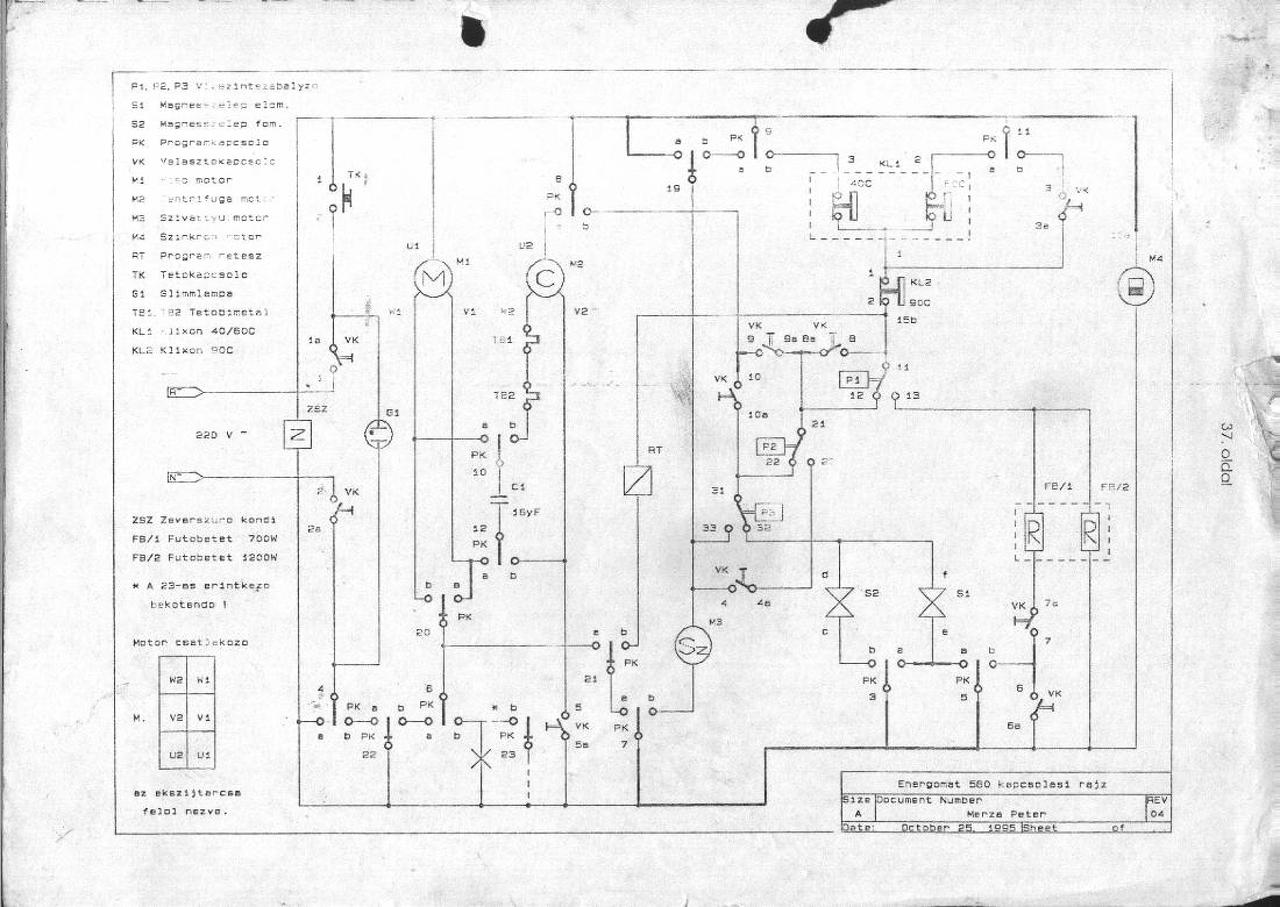

Köszi a választ! Rajza van valakinek ehhez a 750 típushoz? Csak "újabb" gépekhez találok rajzot.
(#) ezermester1 válasza gadam69 hozzászólására (») Dec 9, 2016 /
Lehet hogy a szelep nem nyit ki rendesen. Azzal,hogy izzót kötsz rá csak azt tudod meg,hogy kap-e feszejt vagy sem.
(#) gadam69 válasza ezermester1 hozzászólására (») Dec 11, 2016 /
Ebben igazad van, de viszont azt sem tudhatom biztosan, hogy kap e delejt, vagy nem!
(#) hobbyboby válasza gadam69 hozzászólására (») Dec 11, 2016 /
Egy Hajdu energomat 570-esé jó lesz? (1995-ös évjárat)
Nekem kapcsolási rajzában van olyanom is.
Elnézést a rossz minőségért, de sajna én is így találtam ...
(#) gadam69 válasza hobbyboby hozzászólására (») Dec 17, 2016 /
Köszönöm a rajzot!

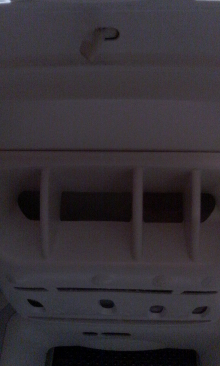

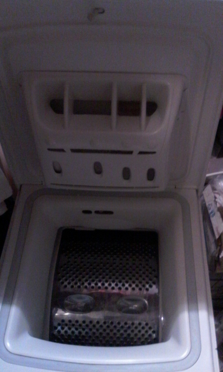

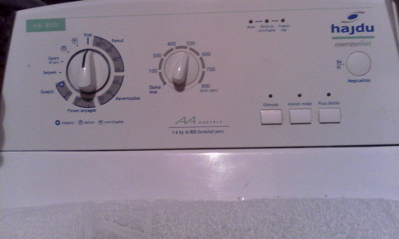

Üdv. Mindenkinek.
Segítséget kérek, hogy a Hajdu Energomat HA - 800 típusú gépnél, hogy lehet szét szedni az ajtó tetejét (roncsolás mentesen), hogy hozzá lehessen férni a horoghoz, hogy azt ki tudjam cserélni.
A gép üzemképes, de a lecsukott ajtónál a horog fog, viszont tetőn lévő füllel nem lehet kinyitni.
(Természetesen a képen látható nyitott ajtó, a horoghoz be csúsztatott 1,5 mm-es acél lemezzel lehetett nyitni, hogy a kimosott ruhákat ki tudjam venni.)
Köszönöm a segítséget.
