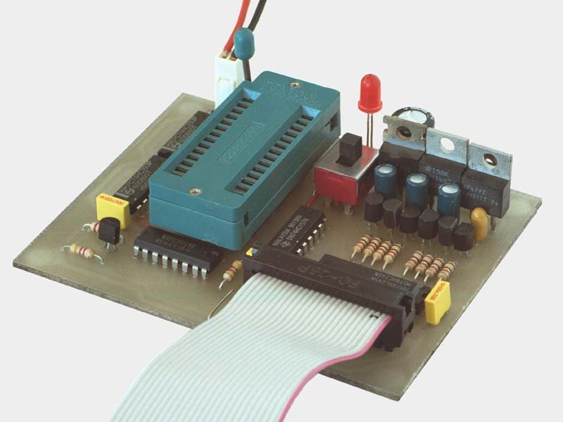

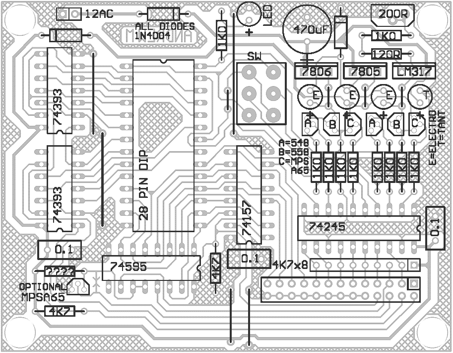

(#) Vecike hozzászólása Júl 14, 2008 /
Találtam egy ilyet! Szerintetek jó? Ha jó megépítem! Üdv mindenkinek!
