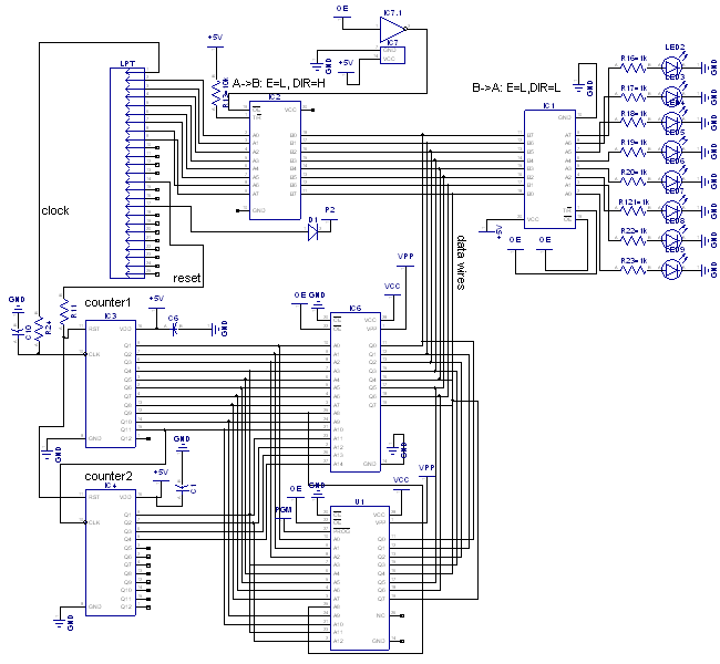

Most keszul egy KISSEPROM tervrajza modositasokkal(O0-O7 kimeneteken ledekkel/busz meghajtassal/,555 allithato sebessegu orajel a 'visszajatszashoz')
Ezt probakent csinalom egyelore 2 foglalattal(2764/256),de lesz bovitesi lehetoseg is kivezetesekkel.
Amit meg szeretnek hogy mukodjon USB -rol is,ehhez kellene egy USB illeszto IC,amit meg nem ismerek,na meg az alkalmazasat sem..
Elmelkedtem hogy parhuzamos porton hogyan irja a KISSEPROM fele progi az EPROMot .
Arra jutottam,hogy az adatot byteonkent egyszeruen kiirja a parport-ra,u.hogy kozben orajelet general szoftbol.
Ket byte kiirasa kozott van egy adott idotartamu sleep(alvás),ami allithato user oldalrol.
Ennyi a lenyeg.
A tobbi lab vezerles a VPP -nek/egyebeknek.
A reset meg nem vilagos.Ugyanis nem ertem ,hogy a hardban milyen szerepet jatszik \KISS fele aramkorben\
Ha ez meglesz akkor megvan az egesz mukodes,lehet hozzafogni a Linuxos KISS. verziohoz

(#) gtk válasza _JANI_ hozzászólására (») Jún 14, 2006 /
Ket buszilleszto lesz.Az egyik az LPT felol,masik a LEDek felol.Nem szeretnem ha egeteskor villognanak osszevissza a ledek.
Meg szeretnek egy 555 timert,aminek sebessege allithato,az hajtana meg a szamlalot.
Mar 90% ban keszen van a kapcsolas rajz,ha teljesen elkeszul,akkor berakom ide is hogy megnezzetek ,addig nem epitem meg.
(#) gtk válasza gtk hozzászólására (») Jún 14, 2006 /
Nos igy fog kinezni(meg nincs befejezve...) :

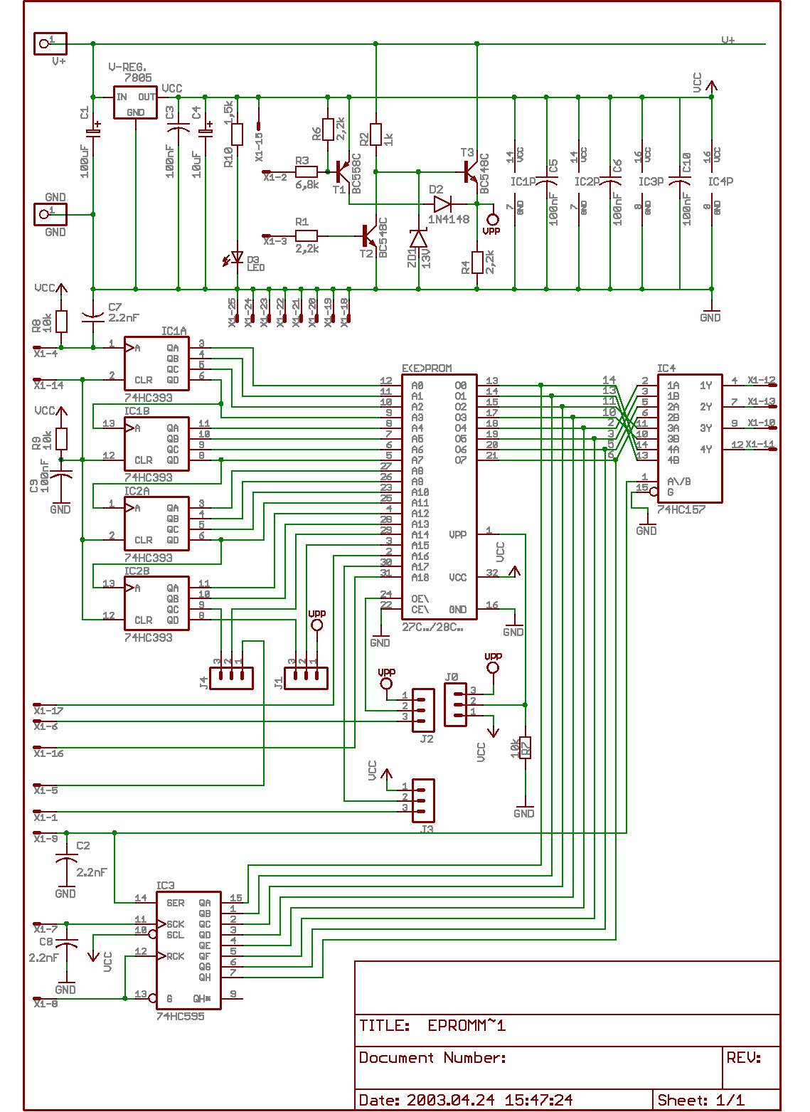

Meg valami:
Ha valaki mar megepitette a KISSEPROMot akkor kerem irja le nekem nehany sorban,hogy mikor kell hasznalni azt a nehany kapcsolot,mert az aramkort ha jol ertelmeztem akkor nem sok ertelme van a kapcsoloknak,ez attol is fugg mondjuk hogy szoftbol hogy allitgatja a dolgokat,ezert kerem, hogy ha valaki mar hasznalta akkor irja le nekem ,hogy kell hasznalni a kapcsolokat,vagy sem ,es mikor.
Nagyot segitene.
Koszi.
