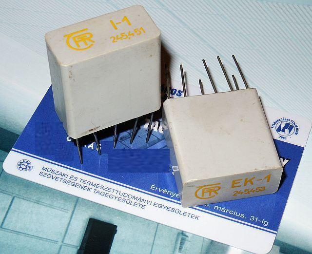

Nekem is van még pár Terta kockám. Tényleg instabilak voltak. Egy egyszerű bim-bam csengő időzítőjeként próbáltam használni, de még annak is gyenge volt a stabilitása. Talán még a gyári leírásaim is megvannak hozzájuk. Astabil, monostabil, bistabil multivibrátorok, egy tranzisztoros erősítők vannak emlékeim szerint.
A hozzászólás módosítva: Ápr 23, 2019
(#) pucuka válasza kameleon2 hozzászólására (») Ápr 24, 2019 / 1
Akkor képzeld el ilyen kockákból egy dupla európa kártya tele. Javítást könnyítendő, nem öntöttük ki, és a panelbe a kocka közepe alá fúrtunk lyukat, hogy kiforrasztás után alulról ki lehessen tolni.
Ilyen kockákból készült volna a Telefongyárban az "EDLA" nevű magyar fejlesztésű számítógép, de a bukás után került át a csoport a TKI -ba, (ekkor kerültem ide 64') de itt már a PCM technikával foglalkoztunk, meg a tárolt program vezérlésű telefonközponttal.
Építettünk ilyenbe SN72702 -őt két kockába fért bele, de amit művelt, nem volt műveleti erősítőnek nevezhető. Akkor még csak katalógusból ismertük.
Egy megváltás volt, mikor megérkeztek a TTL IC -k.
A hozzászólás módosítva: Ápr 24, 2019
(#) sonajkniz válasza kameleon2 hozzászólására (») Ápr 24, 2019 /
„Tényleg instabilak voltak.”
Ez nem hiba volt, hanem egy mérnöki félrehallás.
Azt az utasítást kapta a tervező, hogy alkosson egy kompakt astabil multivibrátort!
De sajnos félreértette, ezért megfeszített munkával létrehozta a világ első instabil multivibrátorát.
(#) pucuka válasza sonajkniz hozzászólására (») Ápr 24, 2019 / 1
Sajnos a dolog nem ilyen egyszerű. Ugyan astabil multivibrátort nem nagyon használtunk, Annál inkább monostabil, bistabil, és inverter, buffer áramköröket. Azért egy astabilnál is fontos lehet a billegési frekvencia stabilitása.
Azért voltak ezek az áramkörök instabilak, mert eleinte Ge tranzisztorokkal (OC76, 77, OC44, Siemens áramkörökben, majd ezek Tungsram változatai és OC44k, 2SA50,) Majd Si tranzisztorokkal (BSY18, BFY34, BSY34) készültek. Így a késleltetési idők attól eltekintve, hogy elég nagyok voltak, még erősen változtak is. Reggel (délelőtt) talpra állítottad a rendszert, este kikapcsoltad, és másnap lehetett elölről kezdeni az élesztést.
Az áramköröknek szinkronizáltaknak kellet lenniük egy alapórajelhez, de, az időzítések nem voltak stabilak, kisütött a nap, és máris lehetett hibát keresni.
(#) kameleon2 válasza pucuka hozzászólására (») Ápr 24, 2019 /
Sok sebből vérzett a dolog. A műgyantás kiöntés, a beépített kondenzátorok, a túlmelegedő félvezetők, a nagy méret, az oxidálódó lábkivezetések a kontroll lehetőségek hiánya. Az elmosódó feliratok. Volt baj csőstül.

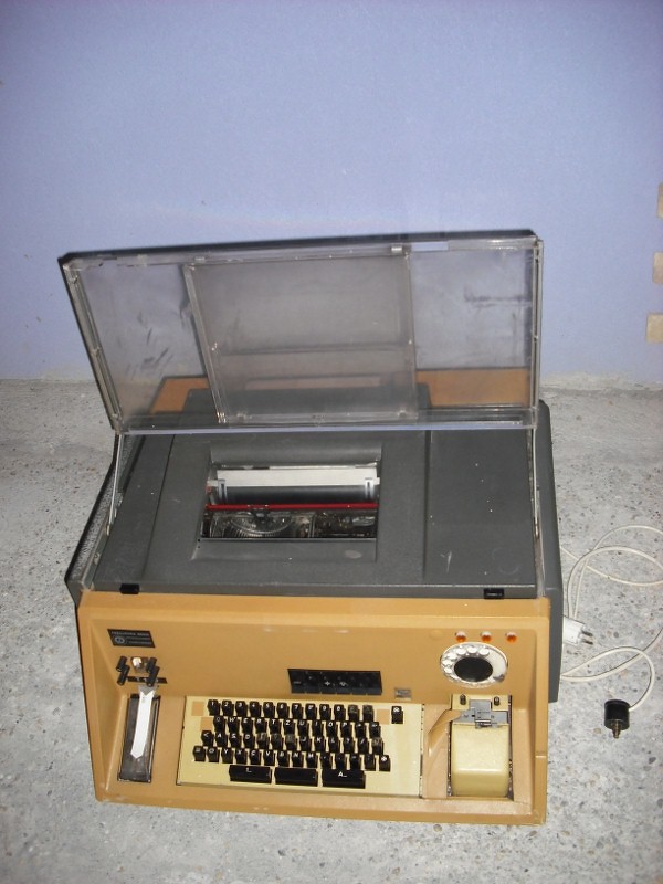

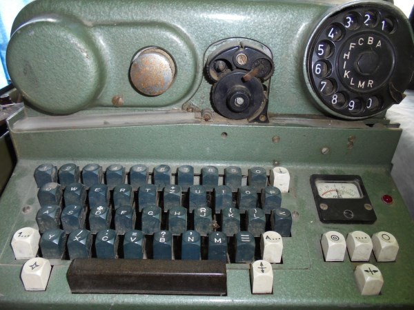

Titkosítás céljából nem engedték meg a távírót kicserélni faxra. Mivel a faxot hamarabb le lehet ,,hallgatni,, mint a távírót. Sajnos sokmindent nemtudok róla, a munkatársam aki darabokra szét tudta szedni, és összerakni már nyugdíjban van. Képeket majd csinálok róluk.
(#) Gafly válasza cupika97 hozzászólására (») Ápr 25, 2019 /
Szolnoki vasútállomáson van berendezve egy munkahely, mint kiállítás.
Kis szerencsével nem csak az ablakon benézve lehet megtekinteni.
Jó távírászt a gépadótól nehezen lehet kívülállóként megkülönböztetni.

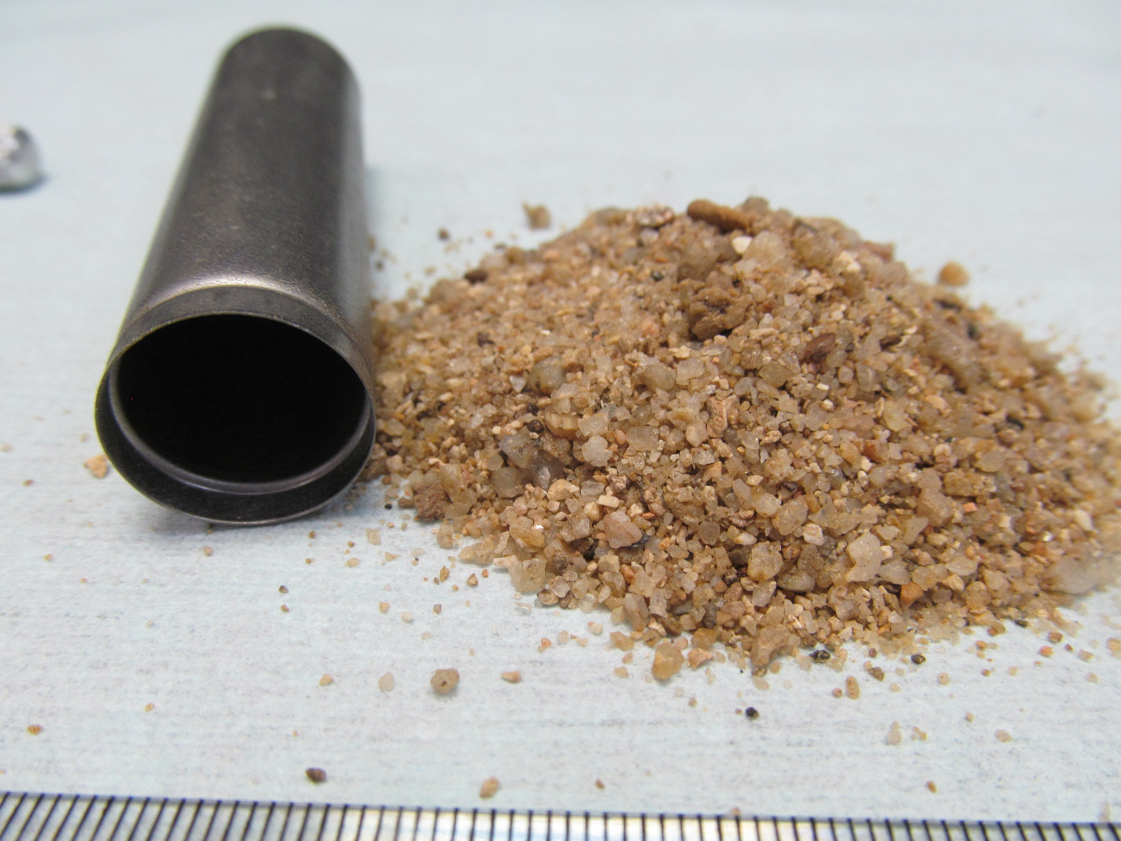

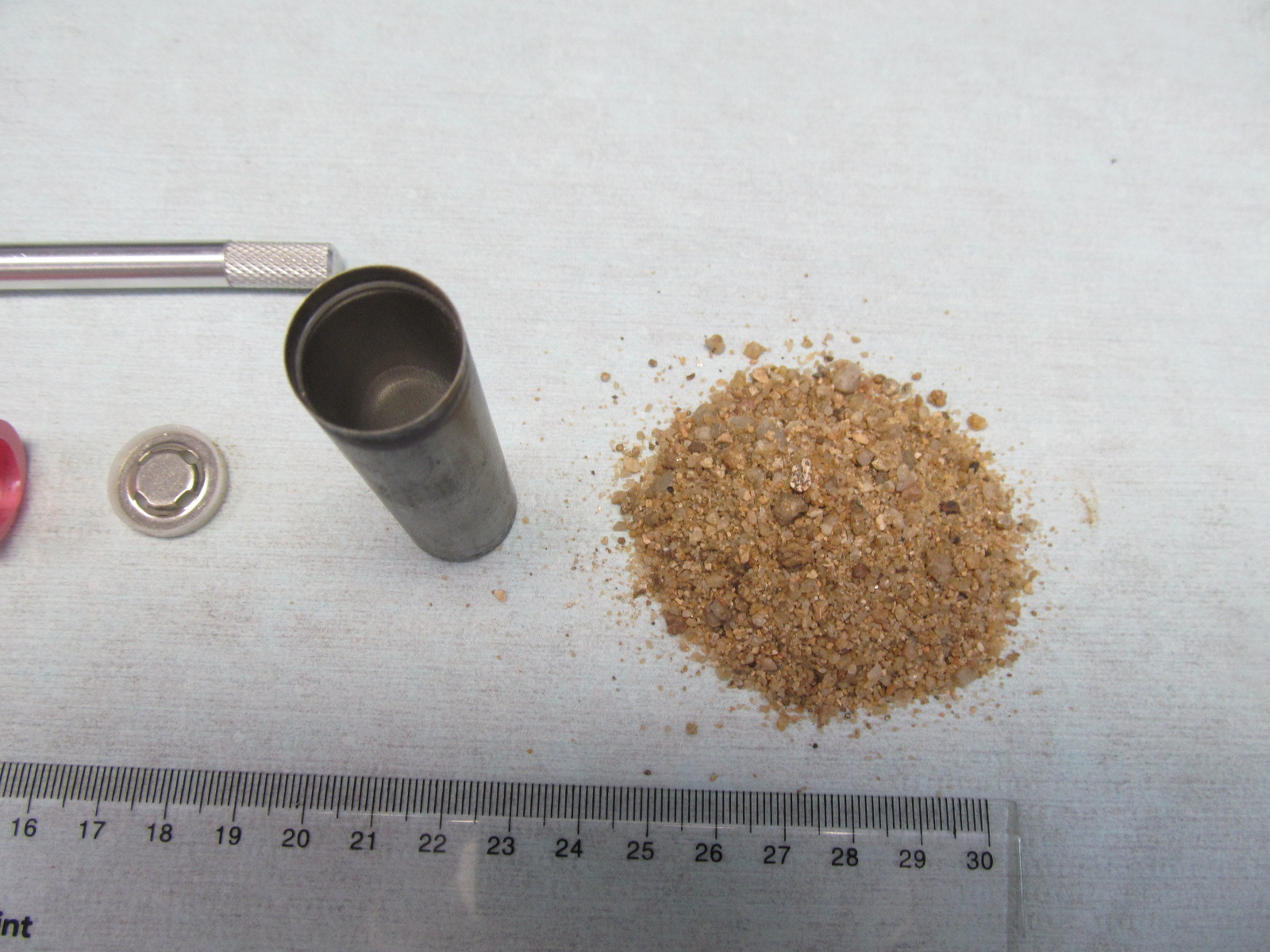

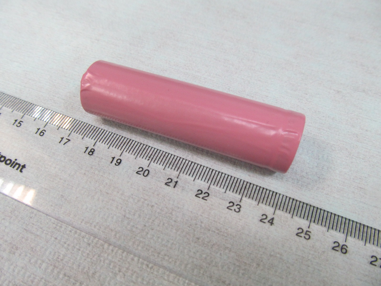

(#) (Felhasználó 116638) hozzászólása Ápr 26, 2019 / 4
Olcsó kínai powerbank-kal vigyázzatok:
Hamis Powerbank
Érdekes 18650-es cellák vannak benne.
Kollégám ismerőse faragott rá ezzel a gyanúsan olcsó cuccal.
A benne lévő 6 cellából 3 db "Fake", mérve 0V, a maradék 3 pedig a tizedét sem tudja a beígért értéknek.
A 0V-os cella szétszedése a fotókon.
Kaviccsal volt megtöltve, hogy meglegyen a súlya.
Mindig van még lejjebb, de eddig ez volt a legdurvább amit láttam a "piacon".
Szóval figyeljetek, vigyázzatok.
