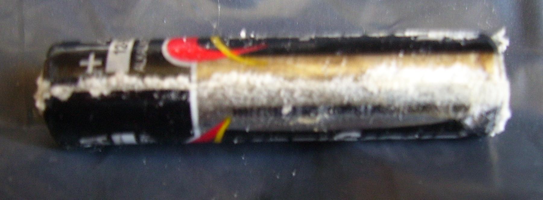

Írhatnánk úgy is, hogy "energi-sör". Rányomtatják, hogy nem folyik ki. Ez aztán rondán kifolyt (képen).

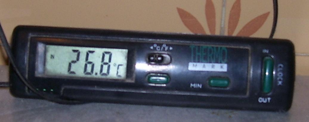

Sok évvel ezelőtt vettem egy külső belső hőmérőt az akkori autómhoz. Végül sose került bele. Amikor megépítettem a napkollektoromat, a bojler hőcserélő bemenő pontjához rögzítettem a kültéri szondáját. Egy darabig szépen mutatta, majd egyszer elkezdett villogni. Bár az a kategória, ami miatt nem szabad elővenni a csavarhúzót (<1000.-), de érdekelt. Szétszedtem, méregettem, semmi. Egy műgyantával lepottyantott csippel nem sok mindent lehet kezdeni. A kijelző két zebra gumisávon ül. Kondit cseréltem, nem használt. Az évek során többször is cseréltem benne elemet. Akkut nem igazán szerette, mert hamar túl alacsony lett a feszültsége. Nem ahhoz méretezték, hogy több elemet lehessen eldobálni.
Közben minden csere után villogott. Pár napja ránézek, nincs kép. Kicserélem az elemet és többé nem villog.

Sok digitális mérőműszer akár mikorméter vagy tolómérő kijelző villogtatással jelzi hamár gyenge a telep.
(#) erbe válasza pucuka hozzászólására (») Júl 20, 2019 /
Azt nem írtam. Tökéletesen mér, csak nem villog.
Többszöri elemcserénél mindig újra villogott. Éppen ezért szedtem szét és méregettem a belsejében. Mindenhol megfelelő értéket lehetett mérni, mégse hagyta abba a villogást. Most meg nem villog, mér. Nem fogom szétszedni, hátha újra villogni kezd.
(#) pucuka válasza erbe hozzászólására (») Júl 20, 2019 /
Úgy értettem, nem villog, nem csinál semmit. Nekem is van ilyesmi, az sohasem villogott, csak nem mért.
