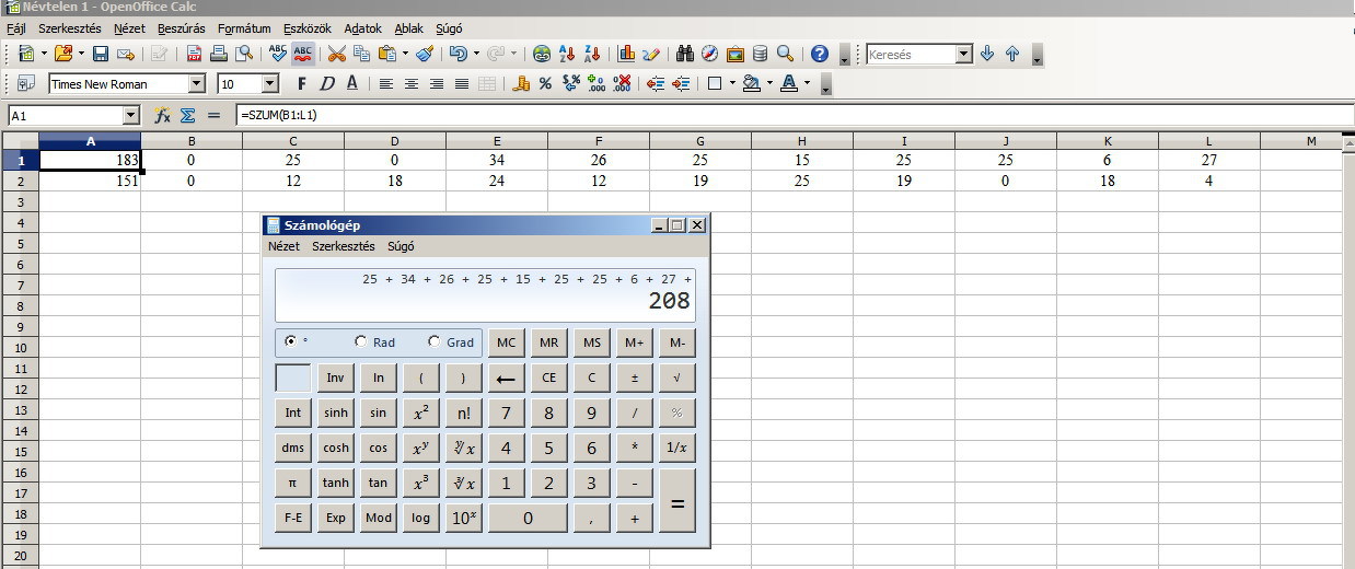

Érdekes problémába ütköztem és nem látom a megoldást.
Pár számot szerettem volna összeadni, de a táblázatkezelőm nem akarja rendesen végezni a dolgát.
Az első sor eredménye helyesen 208 lenne, a második sort már hibátlanul számolja.
Semmi cellavédelem, mindenhol csak szám szerepel.
Miért csinálja ezt velem?
(#) Gafly válasza lelkes amatőr hozzászólására (») Júl 12, 2022 / 1
Hacsak nem azért, mert az egyik cella az text, és nem general mint a többi.
(#) lelkes amatőr válasza Gafly hozzászólására (») Júl 12, 2022 /
„mindenhol csak szám szerepel”
többször átnéztem, ezek csak számok.
Van táblázatkezelőd? Kiváncsi lennék, ha megnyitod mit mutat.
(#) lokátoros válasza lelkes amatőr hozzászólására (») Júl 12, 2022 /
Nézd meg a C1 cellát, a formátuma Text.
Változtasd meg szám formátumra, töröld ki a tartalmát és írd be a számot, működni fog.
Én Open Office-al néztem meg.
szerk: Gafly megelőzött.
A hozzászólás módosítva: Júl 12, 2022
(#) lelkes amatőr válasza Gafly hozzászólására (») Júl 12, 2022 / 1
Meg lett a hiba: az első 25 valamiért szöveg lett, pedig üres táblázatba a num-padon írtam minden számot.
(#) lelkes amatőr hozzászólása Júl 12, 2022 /
Kössz mindenkinek a segítséget, elment egy órám erre, nem értem miért döntött úgy a gép, hogy numpadról szövegként írt számot egy helyen.
(#) Massawa válasza lelkes amatőr hozzászólására (») Júl 12, 2022 /
Nem döntött vagy ilyen az alapbeállitás, vagy te irtál a számokhoz (akár láthatatlan) karaktert. A NUMpad semilyen garancia a számok helyes bevitelére, csak segitöeszköz a kezelönek.
(#) erbe válasza lelkes amatőr hozzászólására (») Júl 12, 2022 /
Abbizony "Szöveg".

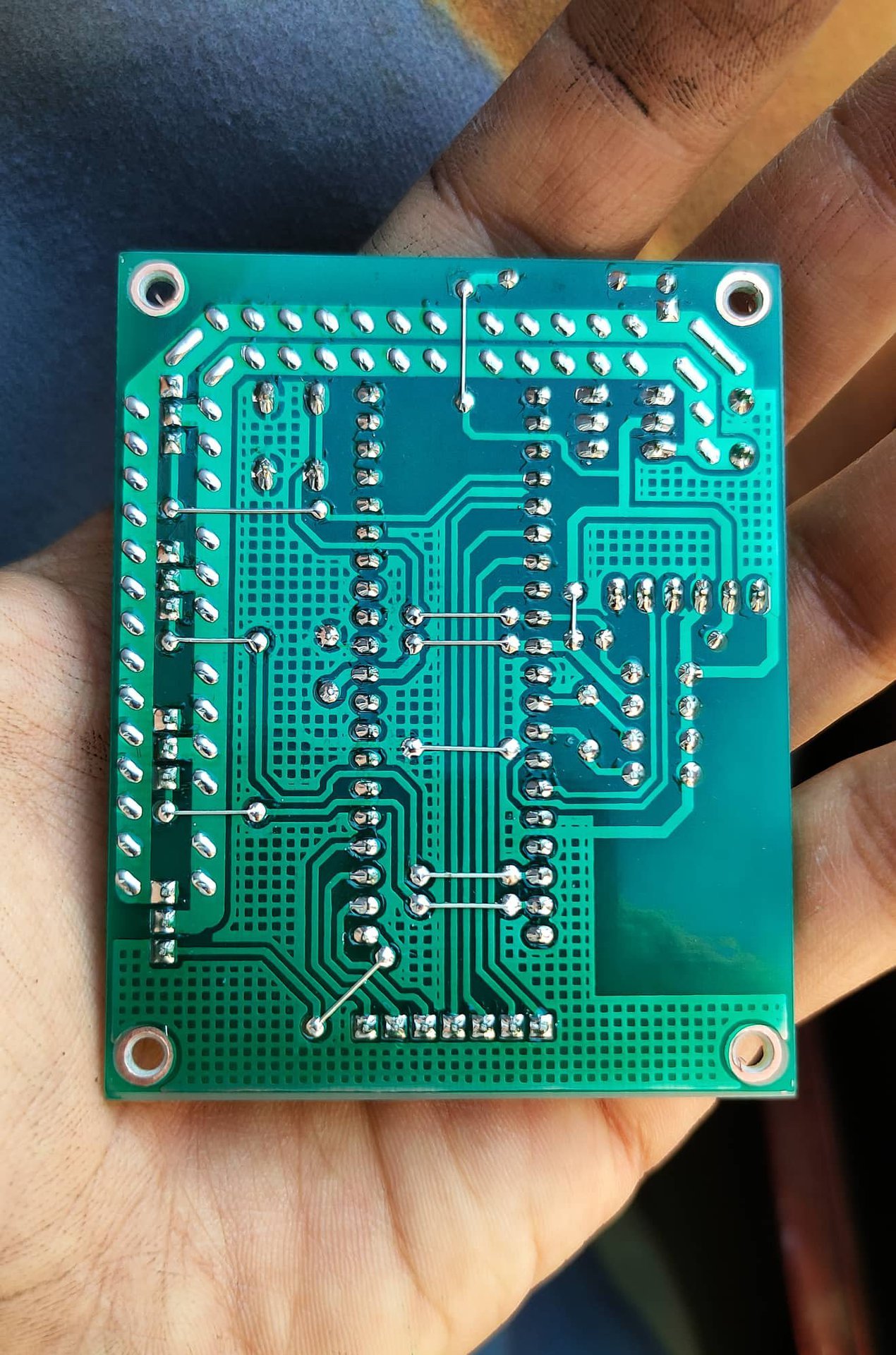

Találtam egy érdekes panelt a KiCad facebook csoportban. Szerintetek ez mennyire jó megoldás?
(én szándékosan nem mondok rá semmit )
(#) Massawa válasza Josi777 hozzászólására (») Júl 16, 2022 /
Volt egy idöszak, amikor elönyben részesitették az elválaszto vonalak használatát. Pár tized mm széles szigetelö vonalak választották egymástól az egyes kapcsolodo részeket. Amikor még tustollal rajzoltuk a NYÁKokat, sokkal egyszerübb volt a rajz. Söt a maratás is gyorsabb volt és a vasklorid sem telitödött olyan gyorsan.
Sok évtizede amerikai profi NYÁKokon jelent meg ilyen megoldás.
Manapság a CNC maratással készült NYÁKok hasonlitanak a régi választovonalas rendszerre.
A hozzászólás módosítva: Júl 16, 2022
(#) img válasza Massawa hozzászólására (») Júl 16, 2022 / 1
Szerintem ő az átívelő jumperekre gondolt, amiket csak a szentlélek (aka egy réteg lakk) véd a rövidzártól.
(#) Massawa válasza img hozzászólására (») Júl 16, 2022 /
A modern lakkoktól már nem kell tartani. Néha még le sem lehet kaparni a lakkot.
( nemrégen egy proxxon trafot kellett javitanom, ahol a méregdrága szerkezetbe a világ legocskább potiját épitették - gyakoralitag egy trimmert müanyag csavarhuzoval - ami felszakitotta a réz foliát. Pár mm- l onnan megprobáltam lekaparni a lakkot, nem sikerült, vitte magával a rezet is.
(#) img válasza Massawa hozzászólására (») Júl 16, 2022 / 2
És ha máshol lévő rövidzár hatására leég a lakk a rézről? Szerintem nem biztonságos.
(#) Josi777 válasza img hozzászólására (») Júl 16, 2022 /
Elnézést, azt nem írtam oda, hogy nekem az átkötések érdekesek
Ezek az uj lakkok epoxi alapuak, mire azok meggyulladnak, már amugy is kuka az egész cucc.
Mit gondolsz egy 4 vagy több réteges NYAKon milyen vastagok a szigetelö réteget az egyes rétegek között?

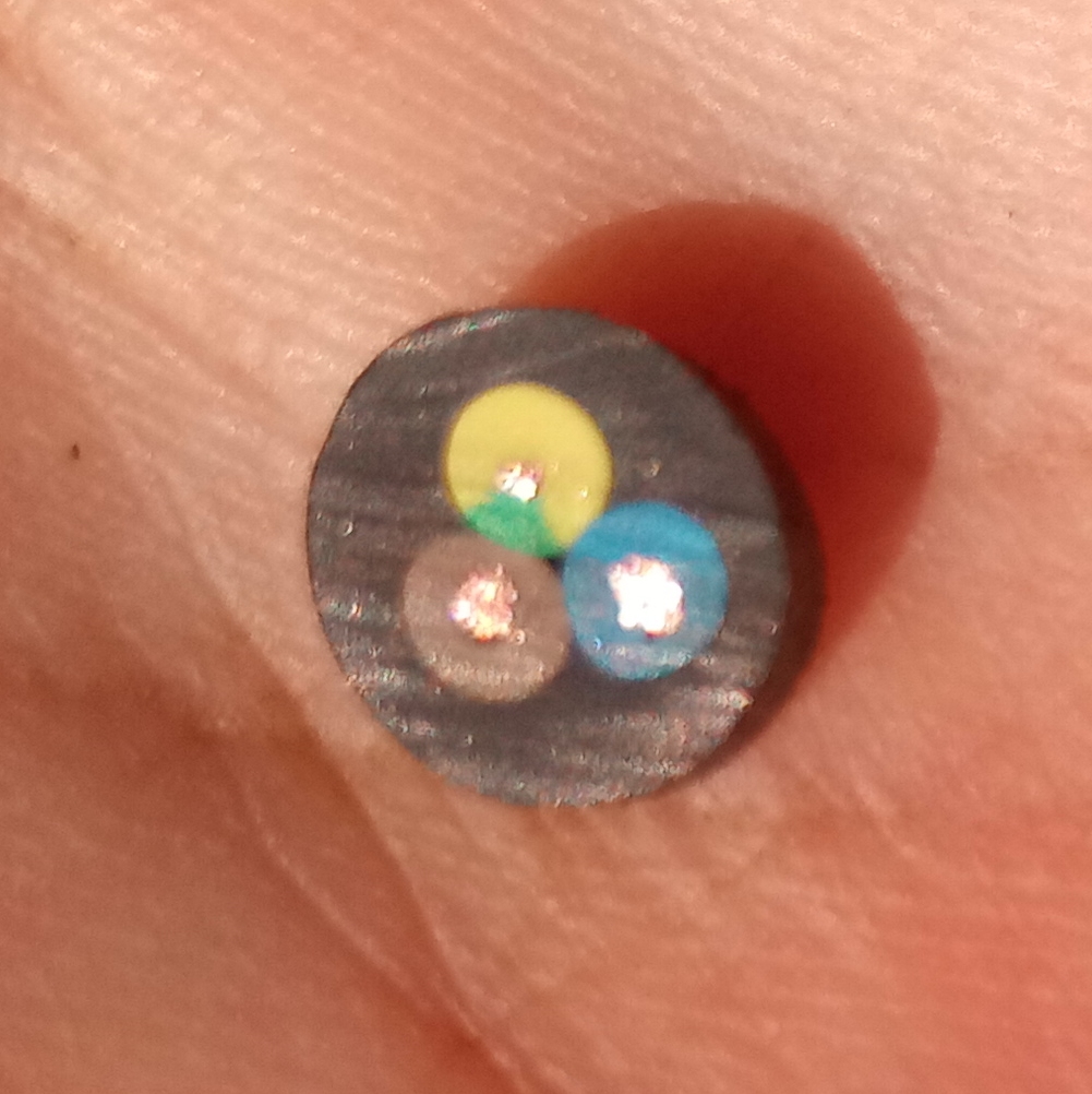

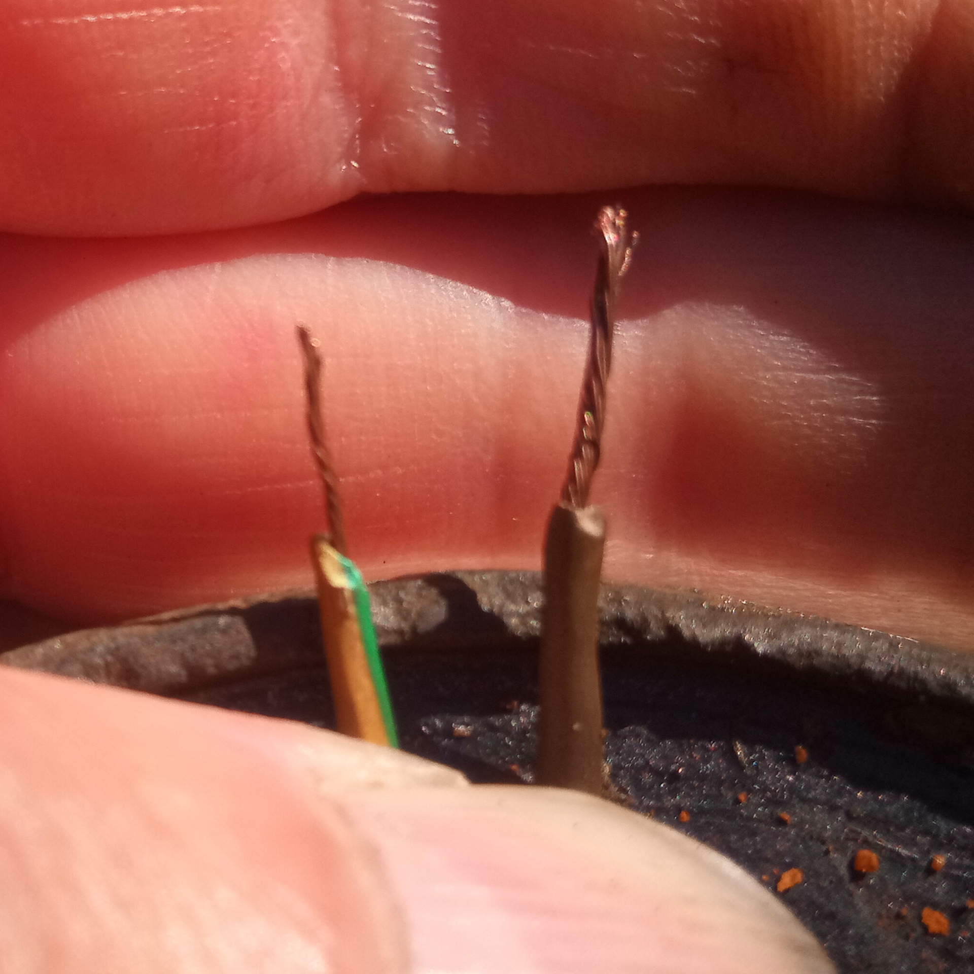

Kínai 1200W-os csőszivattyú meghalt. Szétszedtem, hátha menthető. És a meglepi: a fázis és nulla vastagabb, mint a föld, megszámoltam, 27 és 6 elemi szálból állnak. A vastagabb olyan 0,8 mm átmérőjű - 0,5 mm2. Elég ez az 1200 watthoz?

(#) Gafly válasza Rosszmáj hozzászólására (») Júl 16, 2022 /
Zöld/sárgán nem folyik áram, mint köztudott, és vízben a drót is sokkal jobban hül mint levegőben.
(#) Rosszmáj válasza Gafly hozzászólására (») Júl 16, 2022 /
Aha! Akkor az előző szivattyúba ezért ment be csak 2 vezeték a földelt(nek látszó) dugaljból.
(#) szs válasza Gafly hozzászólására (») Júl 16, 2022 /

(#) Suba53 válasza Josi777 hozzászólására (») Júl 16, 2022 /
Szerintem azok az átkötések a túloldalra lettek kitalálva, csak valahogy nem jó kezekbe került a beültetés során.
Tény, hogy vékonyak, de az is, hogy nem lakkból vannak.
(#) img válasza Suba53 hozzászólására (») Júl 16, 2022 /
Én is inkább ezt akarnám hinni.

(#) szs válasza Suba53 hozzászólására (») Júl 16, 2022 /
Én is azon gondolkodtam, mikor néztem: azt a másik oldalra szokták.
De azon is elgondolkodtam: valójában a "lakkozott" felület felett hidal át. Hát nemigen okozhat gondot... De ezt csak én gondolom, lehet, hogy helytelenül.
Mindenesetre: Graetz lábaira én is a forrasztási oldal felől forrasztottam többször a 47 -vagy 100 nF-os kerámiakondikat. Jól érzik magukat, és helyet spóroltam.
UI: Hümm... a többször, az erős túlzás volt. Összesen háromszor.
(#) Josi777 válasza Suba53 hozzászólására (») Júl 16, 2022 /
Először én is azt hittem, de miután megnéztem a panel másik oldalát, arra az oldalra semmiképp sem férnének el az átkötések. Ez bizony így van tervezve
(#) Josi777 válasza szs hozzászólására (») Júl 16, 2022 / 1
