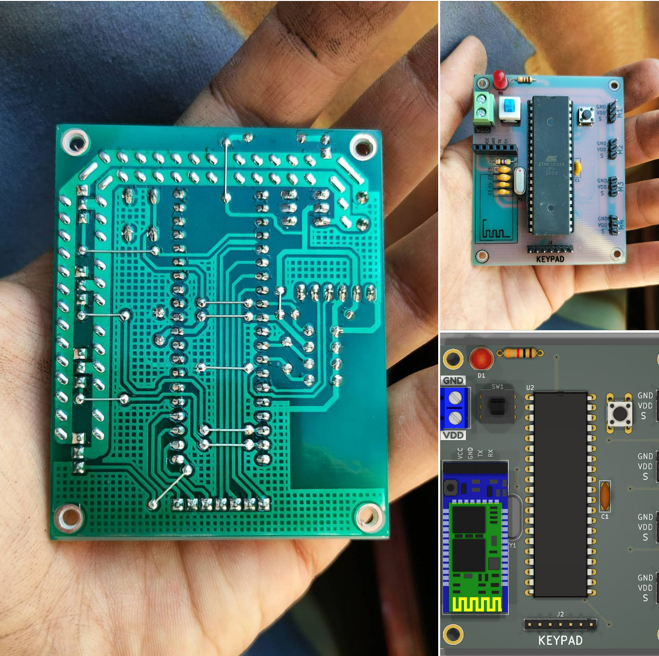

(#) Massawa válasza img hozzászólására (») Júl 16, 2022 /
És te látod milyen szigetés van a droton? Hallottál már a wire wrap technologiárol.

(#) img válasza Massawa hozzászólására (») Júl 17, 2022 /
Innen nem látok rajta plusz réteget az ónozáson kívül, de igaz, ez is egy lehetőség.
(#) Massawa válasza img hozzászólására (») Júl 17, 2022 /
Egy zománcozott huzalon sincs vastagabb szigetelés.
(#) nagym6 válasza szs hozzászólására (») Júl 17, 2022 / 1
Viszont annak van színe: észrevehető rajta.
Nem mindig. A legujabbakat már forrasztani is lehet kaparás nélkül. A szigetelés visszahuzodik a forrasztás környékén.
Söt ahogy már irtam a wire warp huzalon is van szigetelés ( sokszinü akár fehér is).
De ez teljesen mindegy amikor azt sem tudjuk milyen NYÁK-rol van szo, milyen feszültségek vannak.
És lehet, hogy azzal a féltucat átkötéssel megsporoltak egy kétoldalas NYÁKot. A képen azt sem látjuk mekkora a vertikális távolság a drot meg a lap felülete között. És mi lenne, ha a kétoldalas NYÁKon kellene egy átkötést létesiteni?
A zöld védőlakk a NYÁKon kb 10x vastagabb mint a zománc a droton.
Csak vihar a biliben..

(#) Bakman válasza Massawa hozzászólására (») Júl 17, 2022 / 1
Wire wrap esetén normál, műanyag szigetelésű, ónozott huzalt használtak. A feltekerni kívánt részt blankolták. Wire wrap.
(#) Massawa válasza Bakman hozzászólására (») Júl 17, 2022 /
Köszönöm a felvilágositást több évig volt szerencsém a technologiához.
Lehet, hogy itt-ott használtak lakkszigetelésű huzalt wire wrap technikához de ezel példálózni olyan lehet, mint egy űrállomás villamos rendszerét hasonlítani a háztartásokéhoz.
Nevezett képen nem lakkszigetelésű huzal van hanem egyszerű, ónozott, nézd meg jobban. Látszik, ahogy pár helyen felfut a forrasztóón a huzalra, mindenféle átmenet nélkül. Ha máshol nem, ott látszania kellene a szigetelésnek.
(#) img válasza Bakman hozzászólására (») Júl 17, 2022 /
Egyetértek, én is ezért írtam, hogy nem biztonságos megoldás.
Alatta meg a vastag zöld védölakk ami akár 400 fokot is kibir. Hol a probléma?

(#) Suba53 válasza Josi777 hozzászólására (») Júl 17, 2022 / 1
Köszönöm. Jól sejtettem, az átkötések bizony az alkatrész oldalon lennének jó helyen.
Nem ütközik semmivel. Az alkatrész oldali nyák ami a rajzolaton is látszik, le lett spórolva de az rendben is van. Az IC alatt simán elférnek az átkötések, és a többinek is ott a helye. Csak a megfelelő furatokat is ki kellett volna fúrni.
Egy szó mint száz, ez rosszul lett össze építve. Mondjuk biztos jól működik, de akkor is rossz ránézni.
