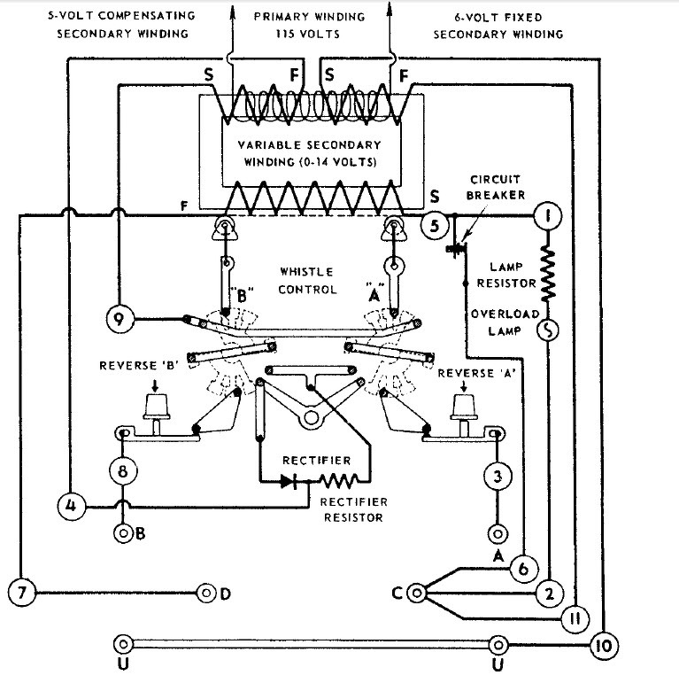

Egy elektrotechnikai rébusz. Vajon mi vezette ennek a modellvasuti trafonak a tervezöit ( joval 70 éve) erre a bonyolult megoldásra.
A trafo fö szekunder tekercse ugy volt kialakitva, hogy a huzalok szigeteletlen felületén egy csuszkaval lehetett a kimeneti feszültséget állitani. A másik szekunder 6 V arra szolgált, hogy egy tulfeszültségre müködö léptetö relével különbözö funkciokat lehetett kapcsolni a mozdonyban. A harmadik szekunder meg valami kompenzáciot volt hivatott biztositani. Lényeges még az egyes szekunder tekercsek polaritása/fázisa (S-F jelölés).
A lényeg az, hogy az akkori modellmozdonyok AC-ra mentek, a dioda egyenáramot ad váltoáramhoz, amivel a mozdonyban a mechanikus sipot (whistle) lehetett inditani.
Hogyan lehetne a mai kor alkatrészbázisával megoldani a feladatot (kimenti áram 3-5 A körüli).
A hozzászólás módosítva: Júl 11, 2023
(#) erbe válasza Massawa hozzászólására (») Júl 11, 2023 / 1
Valami nem stimmel. Az NDK-s trafókban volt egyenirányító is, annak a váltásával tudta a szerelvény irányát váltani. Emiatt volt a kétirányú csúszka. Váltakozó áram irányát hiába változtatod, az attól még ugyanarra fog továbbmenni.
(#) Massawa válasza erbe hozzászólására (») Júl 11, 2023 / 1
Többek között erre volt ezekben a mozdonyokban a több fokozatu léptetö relé. Azaz itt a reverse gomb nem a váltoáram polaritását kezeli, hanem a mozdonyban levö relét lépteti, és kapcsolja a hajto motor állorészének a tekercsét.
De volt olyan megoldás is, hogy a relének több fokozata volt. Pl.
1. Állj
2. Elöre a fények kapcsolása
3. elöre menet.
4. állj
5. hátra fények
6. hátra menet
Azaz a REVERSE gombot legalább 2x kell megnyomni, hogy elinduljon a mozdony.

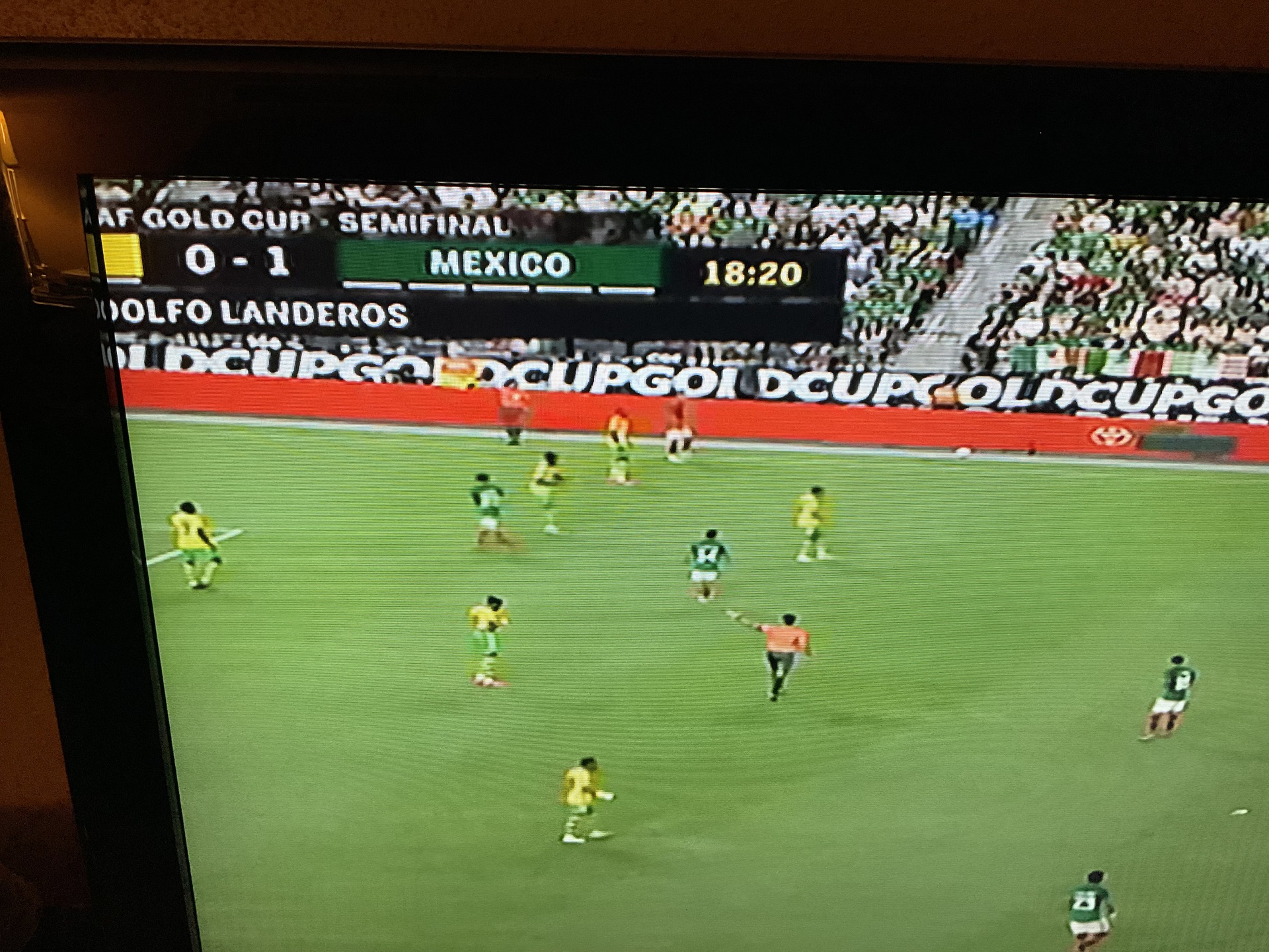

Az USA és a futbal.
Az amerikai TV-k sok év után már focimeccset is közvetitenek.
Igy néz ki a képernyön a foci.
Ugy néz ki, az ellenfél kideritéséhez a telefon jollyt kell igénybe venni.
( lehet, hogy még nem jöttek rá, hogy a meccset 2 csapat szokta játszani).

(#) somitomi válasza erbe hozzászólására (») Júl 14, 2023 /
A leírás alapján egy Märklin váltóáramú rendszerhez való trafóról van szó, ez nálunk kábé teljesen ismeretlen, főleg német nyelvterületen elterjedt. Ahogy Massawa is írja, a feszültség változtatásával lehetett sebességet szabályozni, az irányváltás pedig nagy feszültségimpulzusokkal történt. Ez később kiegészült más funkciók kapcsolgatásával (ez régi katalógusos emlékeim szerint "Märklin Delta" néven futott), aztán jött a digitális technika.
Azt őszintén szólva nem tudnám megmondani, mindez mivégre, a Märklin-rendszer egyetlen általam ismert előnye a háromsínes áramellátásból adódó biztosabb áramszedés, de az működne DC-vel is.
(#) somitomi válasza Massawa hozzászólására (») Júl 14, 2023 /
Nekem úgy néz ki, mintha baloldalt kilógna valami a képből (sárga téglalapocska), nem lehet, hogy csak a tévé van hülyén beállítva?
(#) Inhouse válasza Massawa hozzászólására (») Júl 14, 2023 /
Olyan a kép, mintha 4:3 oldalarányú megjelenítőn szeretnéd nézni a 16:9-es adást, és vágásra van beállítva, amiatt kilóg a 2 széle...de most csak viccelsz, ugye?
