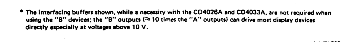

Pontosan milyen típusú IC-d van? Nem mindegy, hogy 'A' vagy 'B' végződésű, lásd adatlap.
Ha minden kötél szakad, akkor a kijelző és a 4026-os IC közé kell meghajtó fogkozat is. ULN2003 (vagy ULN2803) közös anódos, TBD62783 pedig közös katódos (mint a jelenlegi) kijelző használata esetén. Ha nagyon precízen akarod belőni a szegmensenkénti áramot, akkor AL5809-15S1-7, de normál esetben elég egy-egy ellenállás is.

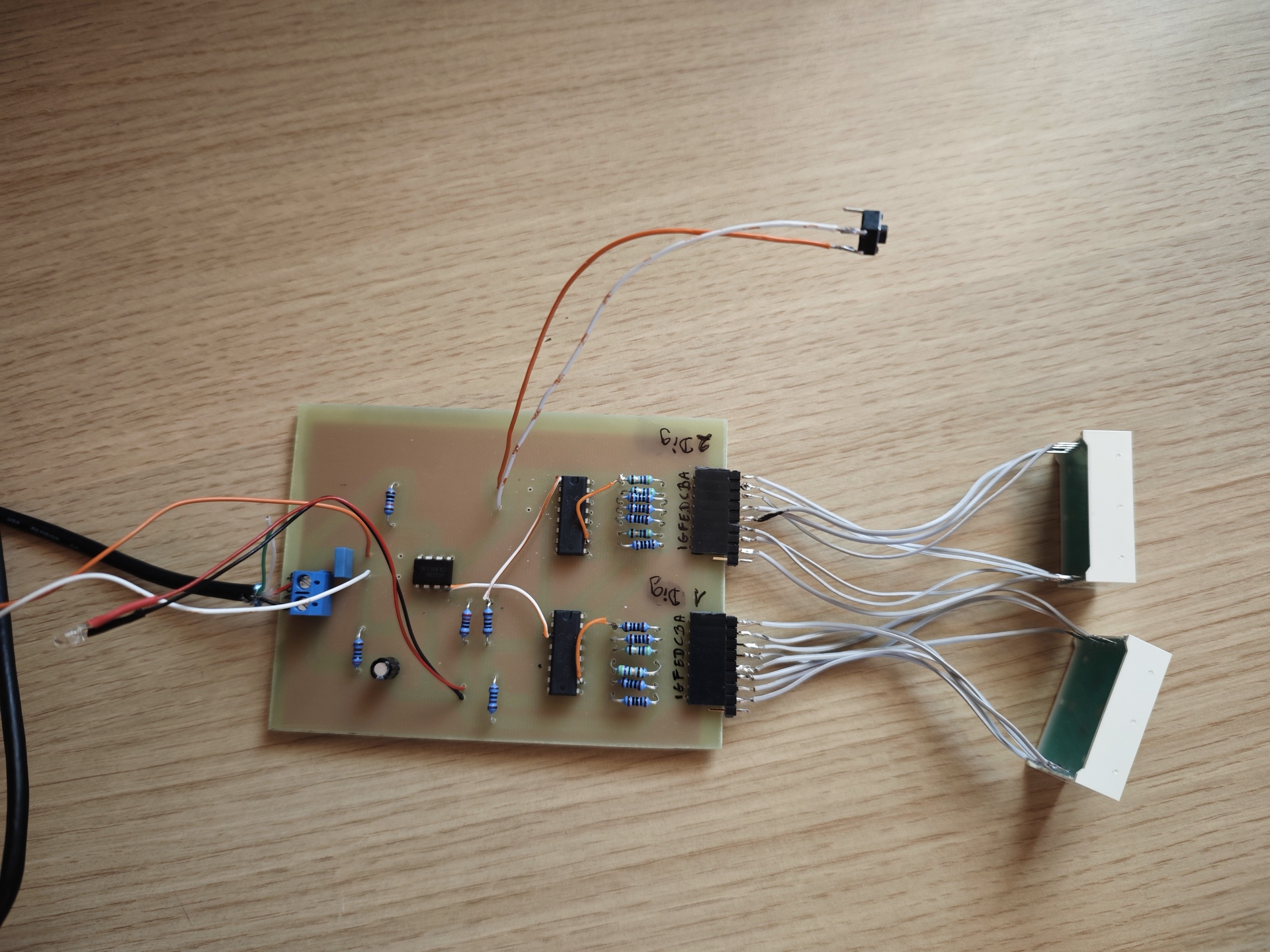

Megcsináltam az új rajzot,a nyákot aztán próba ,most nagyon jól működik,még a zöld szín is egész jól világít, minden szegmens egyformán. Mindenkinek köszönöm a segítséget, már csak a dobozolás hiányzik.
Félig van kész a dobozolás.(a zöld jól működik) . A piros Ledeset szerintem kinyírhattam mert az olyat csinál hogy szépen lehet léptetni majd kb 2 perc után az A szegmens majd egy kicsit később az F szegmens is el kezd villogni majd ki is alszik utána már nem is világít. Pihentetés után ugyan ezt csinálja, (először azt hittem a nyákon van valami baj ,de a zöld az megy rajta rendesen)

De vannak olyan kijelzők, ahol az a..g szegmensek közösítve vannak, azok csak a multiplex kijelzéshez megfelelőek. Kinyírni a kijelzőt csak akkor tudod, ha áramkorlátozás (ellenállás) nélkül kötöd a tápra. Egyébként nem mehetne tönkre!

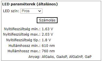

Szerintem nagyon kicsi az a korlátozó ellenállás a led szegmenseknél ( a 47ohm kb 70 mA áramot "enged" de a piros leden max 30mA lehet és 20mA az ideális).

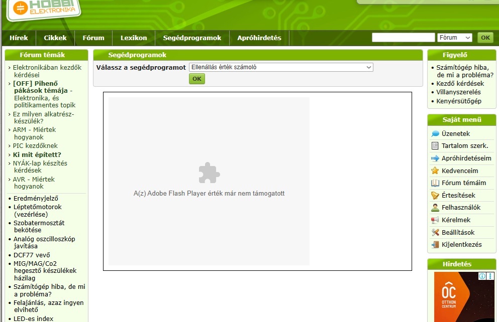

Közös katódos piros rendelhető: Bővebben: Link A "segédprogramok" szerint a képek alapján kelene "tervezni".

Rosszat nyitottam meg. Ha (jól értem egy szegmens egy led) . ? Akkor zöld lednél ha jól számoltam 120 ohmos ellenállások kellenek, pirosnál meg 150 .
A linket nem adja be amit linkeltél A hozzászólás módosítva: Márc 6, 2025
