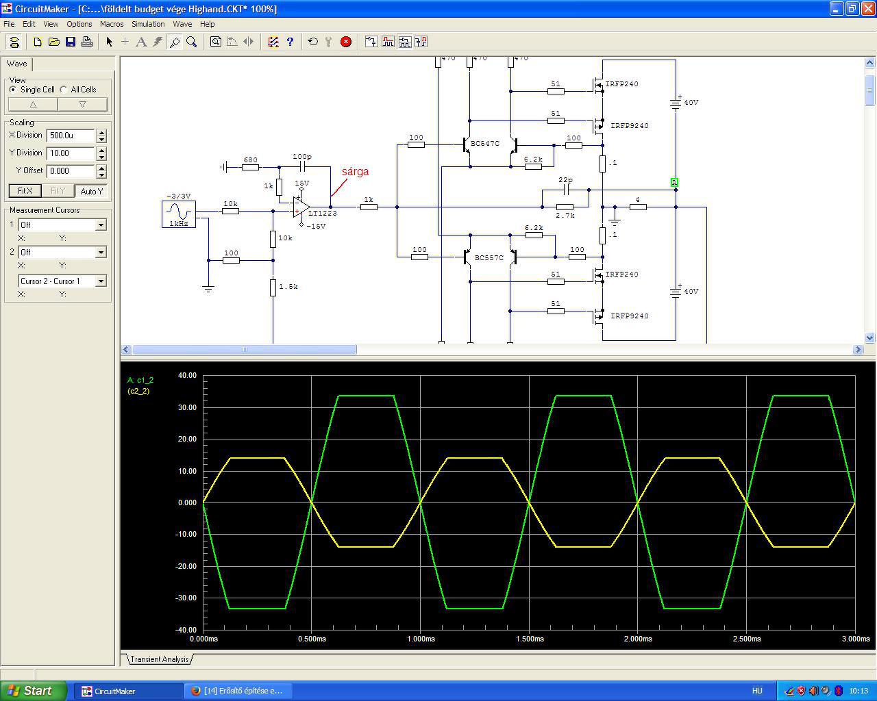

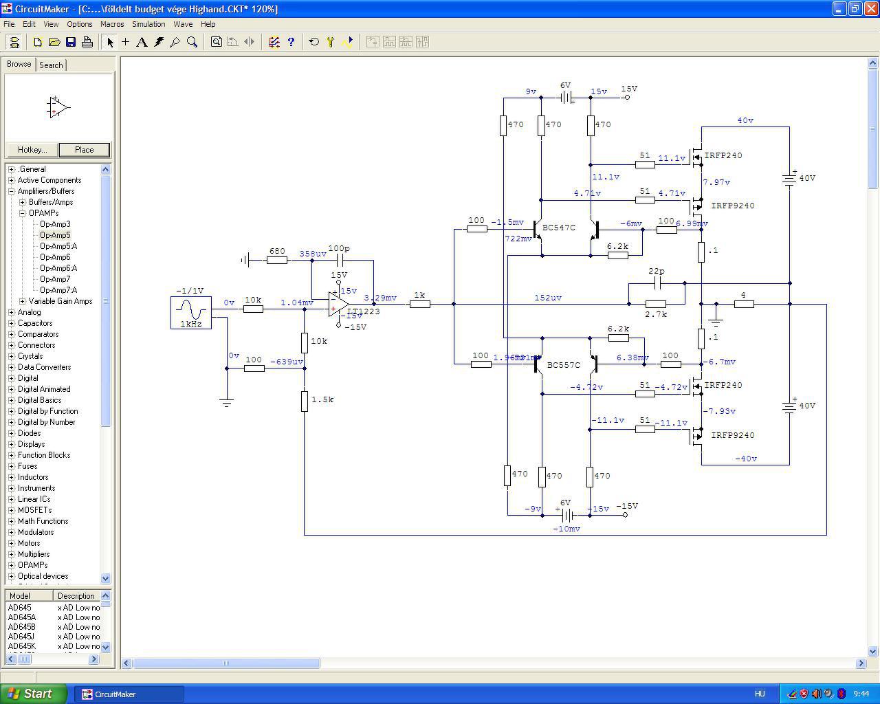

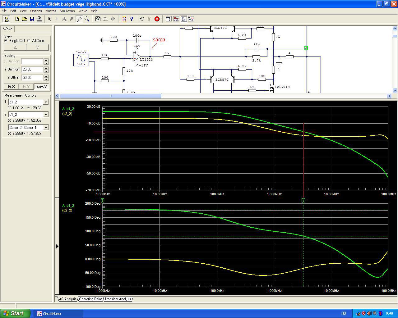

Ezzel az elfelejtett Highand ötlettel megoldódott a bemeneti impedancia kérdése is.

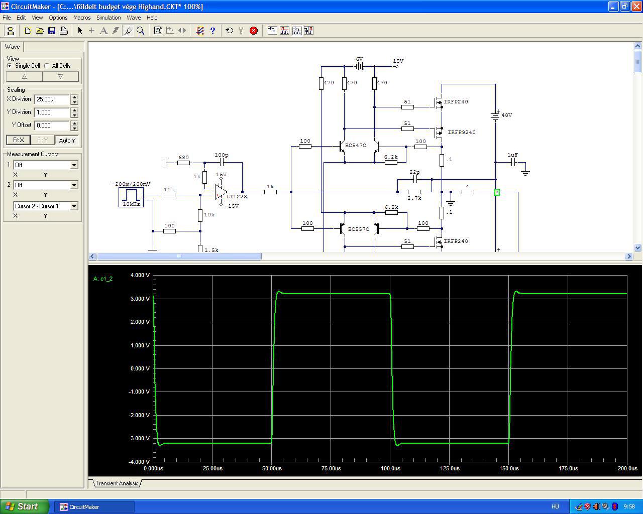

A Bode olyan, mint a nagykönyvben... ez a 82 fokos fázistartalék már mindenhez elég, mint a négyszög átvitel is mutatja 1µF-os terheléssel. Szerintem meg lehet próbálni a deszkamodell megépítését. (?)
Az LT1223 kicsit drága opamp - 1200 bruttó a RET-nél - de szerintem ennyit érdemes áldozni erre a kapcsolásra (nekem meg van itthon a fiókban, tehát könnyen beszélek). Az invertáló bemenetére a gyári ajánlás szerint kell az 1k, különben gerjedni fog és a szimulátor is kiakadt a négyszögjelnél nélküle.
Hátra van még a tápegység bonyodalma, ami most nagyon nem mindegy, hogy egy, vagy két Greatz-es lesz.

Ha az opamp jelentősen túlvezérli a diff erősítők bemenetét csúnyán klippel a kimenet. Nagyjából úgy kell megválasztani a budget erősítését, hogy közel egyszerre klippeljen az opamppal. De ezt nyilván Te is tudod.

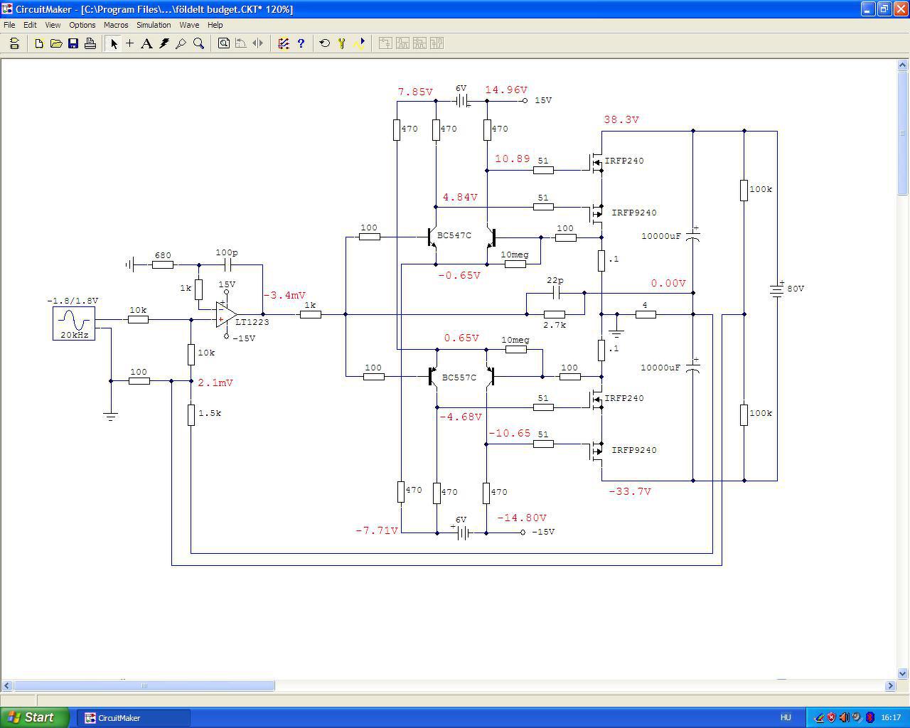

(#) Karesz 50 hozzászólása Okt 20, 2019 /
Ez az egy Graetz-es változat, ahol nincs középleágazása a trafónak. Hasonlít a "lebegő földes" megoldáshoz, de ez "lebegő kimenetű". A kimenet szempontjából a pufferek párhuzamosan kapcsolódnak a terheléssel, az egyenirányítás felől nézve sorosan. Így nincs szükség hangszóró védelemre, cserében a pufferek feszültségét úgy kell méretezni, hogyha "tápra ülne ki" a végfok akkor a puffer ne robbanjon fel.
A két 100k-os ellenállás a DC szervó szerepét tölti be, ugyanis itt is - mint a lebegő földnél - a legkisebb aszimmetria a kimeneti áramban a középtápfesz eltolódását okozza valamelyik táp irányába.
A pufferek a gyors szimuláció kedvéért 100µF-osak, a gyakorlatban szerintem 10 mF-ra lehet növelni az értéküket. 8 Ohm terhelésnél lesz 160 ms a "védelem" időállandója, ezt ki kell bírja a lengőcséve károsodás nélkül. Egy relés hangszóró védelemnek is kell ennyi idő az aktiválódáshoz.

(#) tothbela válasza Karesz 50 hozzászólására (») Okt 21, 2019 /
Engem ez a soros kondi régebben csak azért zavart, mert itthon sok 50-63V-os elkó akad, viszont 100-160V-os nem nagyon. Minden egyéb hozadék csak pozitív. De miért is kellene az összes kondenzátort ebben a formában alkalmazni? Egy része lehetne a két tápsín között is. Talán spórolós énem sugallja, de például 4 darab 4700u/160V közül kettő a két táp közé párhuzamosan, a másik kettő sorosan mehetne. Természetesen ez sem saját ötlet, hanem egy fűtésrendszer tápjában láttam egy motor frekiváltójának teljesítmény fokozatában.

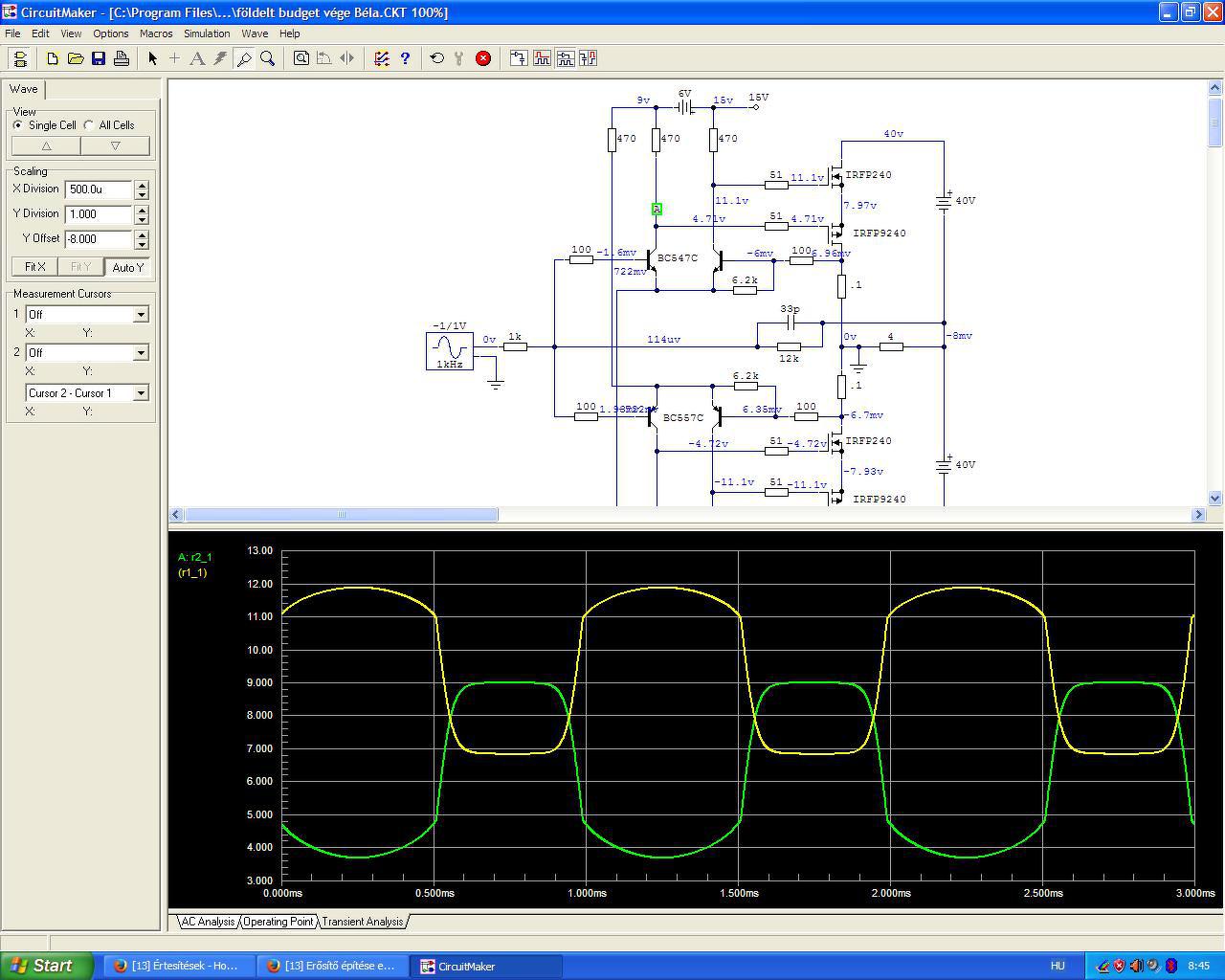

De nem is ez a gondolat izgatott. A differenciál meghajtón már sok változatot próbáltál (én is), de most esett le, hogy nem figyeltem egy kis részletre. A diff két tranzisztora igaz hogy ugyanakkora áramon dolgozik, de a disszipációjuk különböző. A bemeneti oldalon 80mW, az áramérzékelőn 150mW. A maximális disszipációból saccolva ez kb. 25 °C különbség. Ez 50mV eltérést jelent. Nem tudom összeragasztott tokozással ez mennyire csökkenthető, de gyanítom nem nullára. Ez az 50mV azért nagy, mert 100mA-es nyugalmi áramhoz a 0,1 Ohmos áramérzékelőn mindössze 10mV feszültségesés tartozik. Ennek figyelembevételével bekerült még két zénerdióda, amivel egyensúlyba került a diff. erősítők két tranzisztorfele. Még megnézem miként mászhat el ez az egyensúly ha vezérlést kap az erősítő. Gyanítom nem marad nyugton.
(#) tothbela válasza tothbela hozzászólására (») Okt 21, 2019 /
Amennyire ki tudtam átlagolni a disszipációs görbét, az szerint folyamatos szinusz jellel 70% körüli kivezérléstől tolódik el jelentősebben a két tranzisztorfél disszipációja. Ez klippelésig legfeljebb 150mA nyugalmi áramtöbbletet jelentene. Szerintem ez nem olyan sok. Lényeg, hogy nem fogy el a nyugalmi áram, mert az rosszabb lenne a torzítás szempontjából. Erre highand is rávilágított mint probléma forrásra egyéb erősítőknél. Nem szerencsés ha egy nagy amplitúdójú mély hang mellett egy finom közép karcosodik.
Nem tudom mennyire lehet öszeragasztással kiegyenlíteni a két tranzisztor hőmérsékletét, de csak javulhat az együtt futás, így még kisebb lesz a drift. Valamint nem is szoktunk szinuszt erősíteni még hangszer erősítővel sem, legalábbis nem full kivezérlésen. persze lehet még játszani vele ha szükséges.

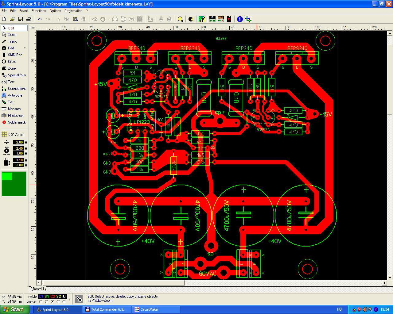

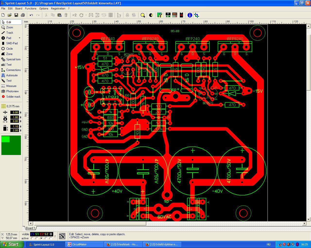

Láttam ezt a disszipáció különbséget és már eleve összeragasztott tranzisztorral rajzolom a nyákot. Kipróbálom most már a gyakorlatban és ezt a kísérleti panelt bármilyen mértékig össze lehet kókányolni ha valami nem oké. Még akár jó is lehet így...

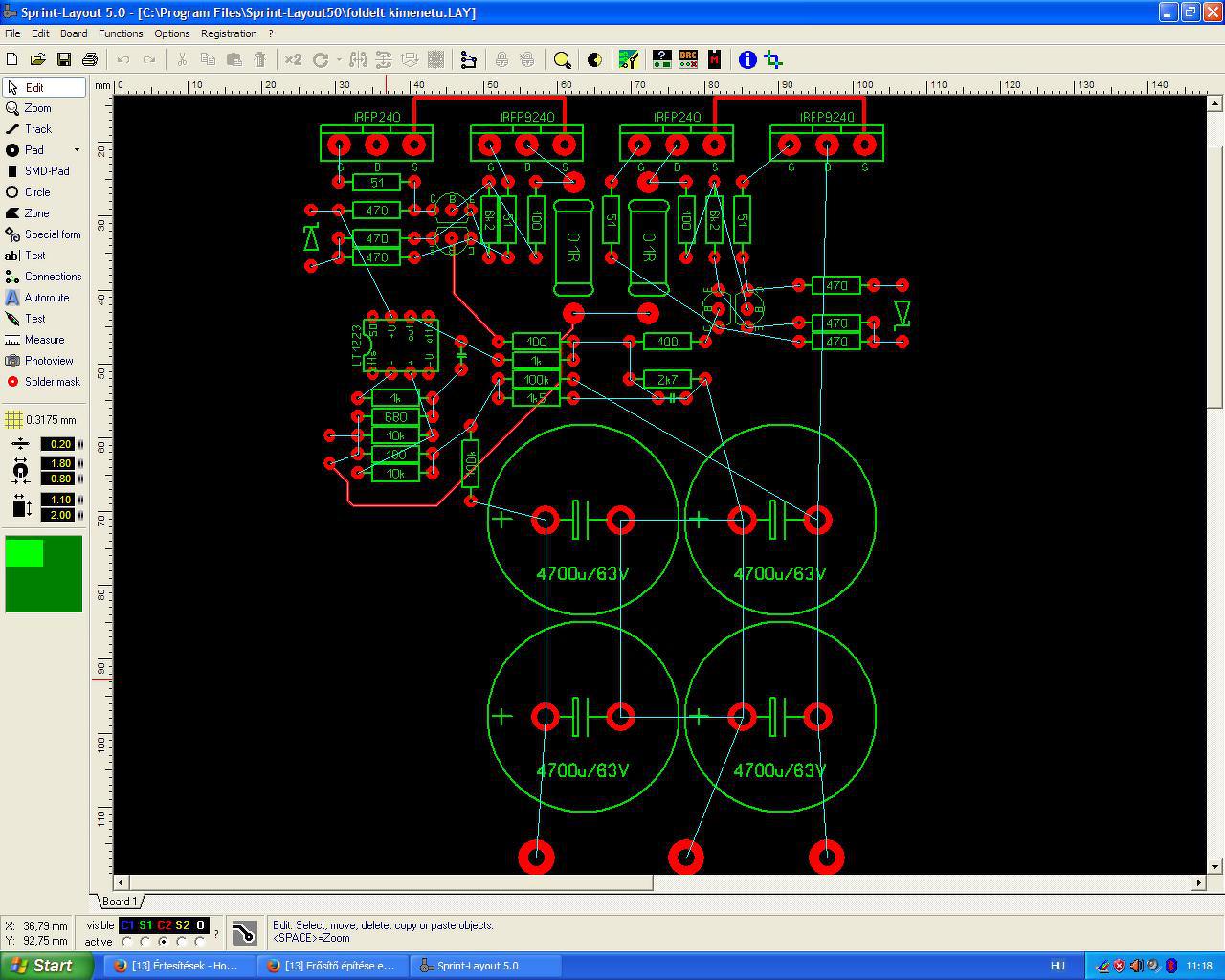

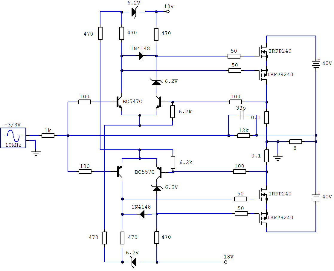

(#) Karesz 50 válasza tothbela hozzászólására (») Okt 21, 2019 /
Összeütöttem hirtelen, ha valamit másképpen csinálnál most szólj, vagy hallgasd el örökre.
A segédtápot majd valahogy rábűvölöm a végleges változatnál a végfok nyákra.
Annyira nem kell túlméretezni szerintem a pufferkondi feszültségét, a QSC bátran 100V-ost tesz 2x63V-os tápra. Általában gond nélkül elviselik a névleges feszültség kétszeresét is, de mindjárt megmérek egy-két kondit mit bír ki ha muszáj neki. És ez nem üzemszerű állapot, elméletileg soha nem lesz rajtuk a teljes táp.
Lehet a táp +/- pólusára is tenni külön puffert ha a szükség úgy hozza...
Hoppá... most látom, hogy diff erősítő emitter ellenállását a másik tápra kell kötni.

(#) Karesz 50 hozzászólása Okt 21, 2019 /
Hát ez most már ilyen lesz, nincs türelmem újra rajzolni.

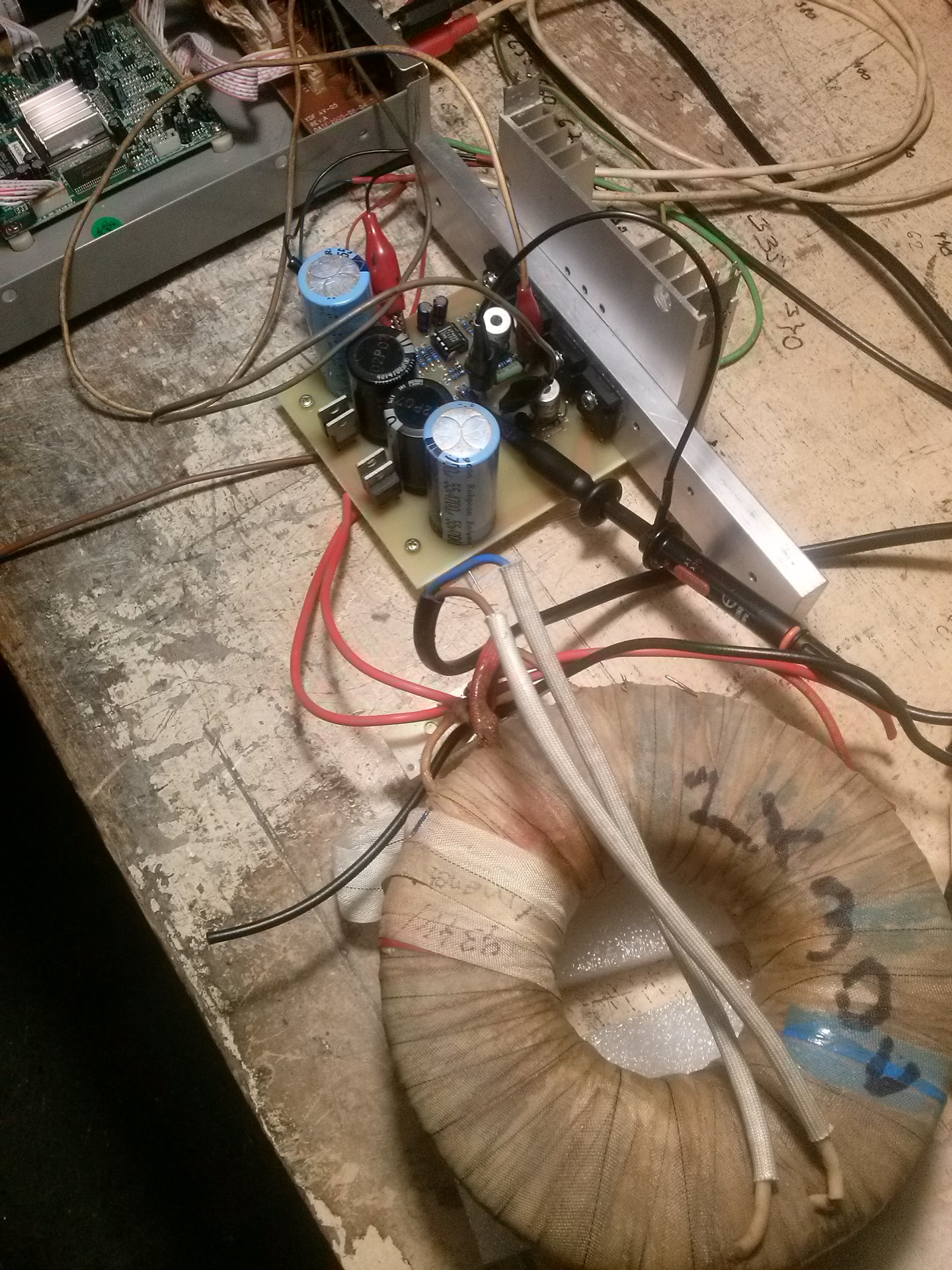

(#) Karesz 50 hozzászólása Okt 22, 2019 / 4

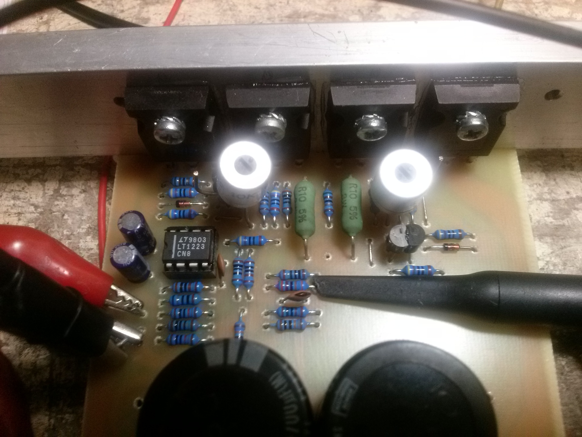

Gond nélkül indult, vagyis "pöccre". Azok az alkatrészek vannak benne amik a szimulátorban.
A 6.2k-t nem tettem bele első körben, így semmi nyugalmi áram nem volt. Ezeket a feszültségeket mértem amiket odaírtam. Aztán a 10k-os trimmerekkel szépen be lehetett állítani a nyugalmi áramot, mA pontossággal. A trimmerek aszimmetriáját az opamp kimeneti feszültségén lehet ellenőrizni. Most hirtelen 60mA-re állítottam és megvártam, hogy meleg legyen a hűtőtönk (50 fok körüli, nem méricskéltem). Úgy tartja hidegen-melegen a nyugalmi áramot, mint a cövek.
A nyák alján van a 4R7/5W műterhelés a gyors próba idejére átmenetileg. Megnéztem gyorsan az átvitelt szinusszal, négyszöggel. Nincs semmi zaj, semmi gerjedés, a -3dB-es pontja 170kHz körül van (ezt mutatja a Bode is a szimulációban). A négyszögjel átvitel olyan, mint a nagykönyvben.
Holnap majd folytatom a beállítást, méricskélést, mára elég ennyi. Kap rendes tápot is a végfok része, az eleje egyelőre marad a labortápon. És meg is hallgatom. Nagyon izgi

Reggel a nyugalmi áram ellenőrzésével kezdtem. A műhelyben 17.6 fok volt, bekapcsoláskor 65mA-rel indult, úgy egy perce múlva lement 61mA-re, aztán beállt 63-ra. Ha fújkáltam, fűtöttem, hűtöttem, 61-65 mA között maradt. Két óra zene hallgatás után rámértem a 60 fok körüli bordára, 63 mA-t mutatott a multi. Tehát ez így jó lesz szerintem.
A "DC szervó" 100k-os ellenállásait lecsökkentettem 33k-ra, így most +41.5/-40.6V a tápfesz. Valószínűleg az opamp offset hibája okozza az eltérést, de ez már az "elmegy kategória", majd látjuk.
Aztán előhúztam a fiókból a 2x30VAC, 250VA-es trafót amit direkt a BD60-hoz rendeltem a THE-től.... Cseh trafót nem veszek többé. Terheletlenül 2x34.5V, ami 96V lett volna egyenirányítva, amit már sokalltam. Maradt a régi öreg Orion SE valamennyi trafója, amivel a fent említett tápfeszt kaptam.
Rég voltam ennyire lelkes, mint most. Következett a hallgassuk meg gyorsan. Nagyon félek az első meghallgatásoktól, mert ilyenkor mindig "hízlalja a gazda füle a jószágot" effektus van, próbálok ezen átlépni és inkább a hibákat keresni. A közép hangokba nem nagyon lehet belekötni, de a mélye kicsit lágy. Hallom a kimeneti csatolókondit, de lehet, hogy csak magamba beszélem. Tény, hogy aminek a hangjába még én sem tudok belekötni, az a legutóbbi BD60. Ennek nincs olyan eszméletlen dinamikája és hiányzik az a nyíltság amit tegnapelőtt hallottam. De határozottan nem rossz, szerintem sokan megnyalnák a tíz ujjukat ha ilyen erősítőjük lenne. És az az érdekes, hogy hangosan elkezd kegyetlen jól szólni. A macska odaült a műhely ajtóba "Hotel Kaliforniát" hallgatni, az asszony meg kiszólt a konyhából, hogy miért nem hallgatom végig a számot. (Azért mert már unom.) De nem akartam megfőzni ezzel a kis hűtőbordával, amit csak úgy odaragasztottam szilikon zsírral a hűtőtönkre. Hibát is láttam a szkópon. Mintha gerjedne a pozitív félhullám a dús magas hangoknál, de szerintem nem is mintha, hanem gerjed is. Most vagy amiatt, hogy a nyák alatt megy el a hangszóró vezeték, vagy pozitív tápvezeték megy közel a nyákon az opamp bemenetéhez, vagy más... Elsőként ennek kell utánajárni, de még elsőbbként teszek rá rendes hűtőbordát.
Ja... igen. Mukk nélkül kapcsol be és ki. Semmi koppanás. A hangszóróból semmi zaj nem hallatszik - ha beledugom a fülem - akkor sem. Nem szabad elfelejteni, hogy ez az első hirtelen benyomás egy teljesen nyers kapcsolásról. Még rengeteg tartalék van benne szerintem... ennél csak jobb lehet ha már azt fogom rá mondani, hogy készen van. De addig még lesz rajta mit kézimunkázni. És most én is azt gondolom, a pufferkondik befolyásolják az egész kapcsolás hangját elsősorban, hiszen azokon keresztül "vezérlődik" a hangszóró. Jó kérdés, hogy most mennyi pénzt érdemes (vagy kellene) ezekre költeni?

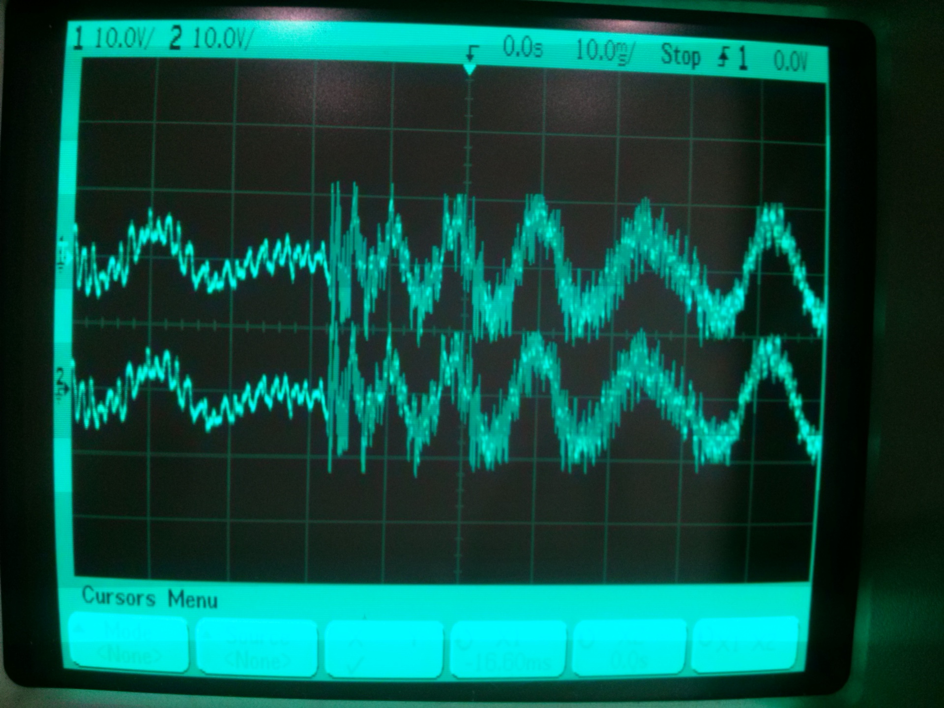

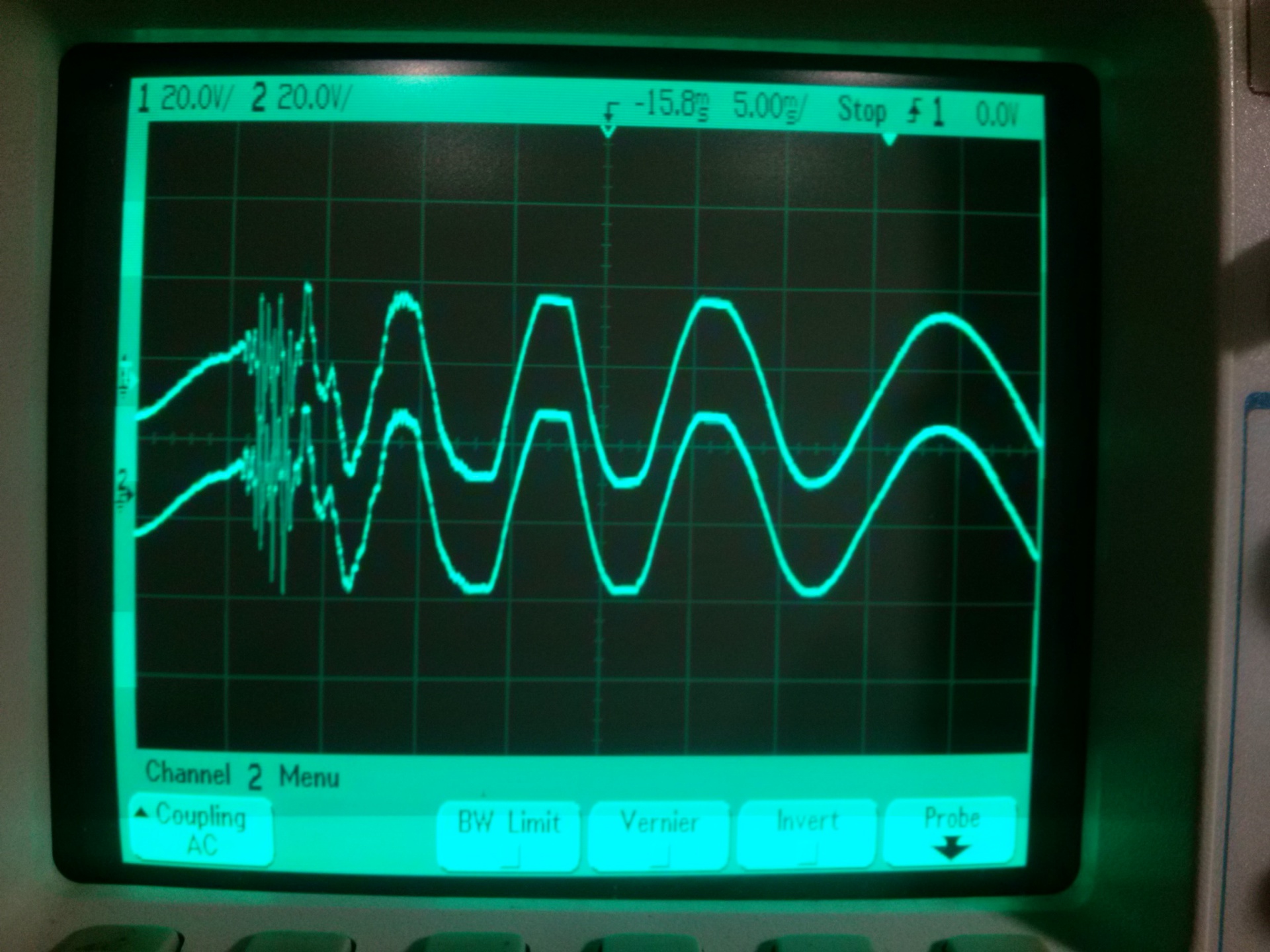

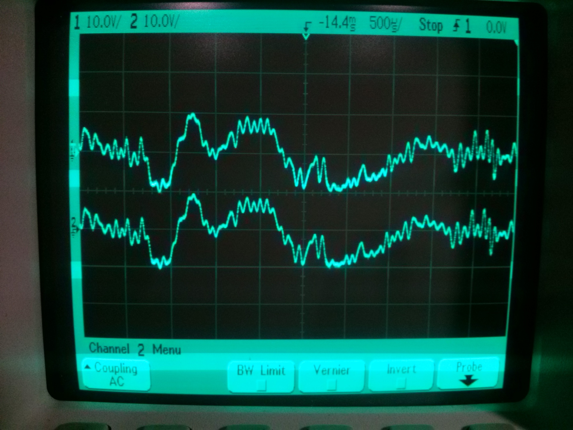

Az első két fotón az 1.ch a pozitív tápon, a 2.ch a negatív tápon. Azt vártam, hogy látni fogom a brummot a jelben, de nem látom. A második fotón a megnyújtottam a jelet, mert olyan, mintha nem lenne fázisban a 32. ms-nél a két táp, de abban van.

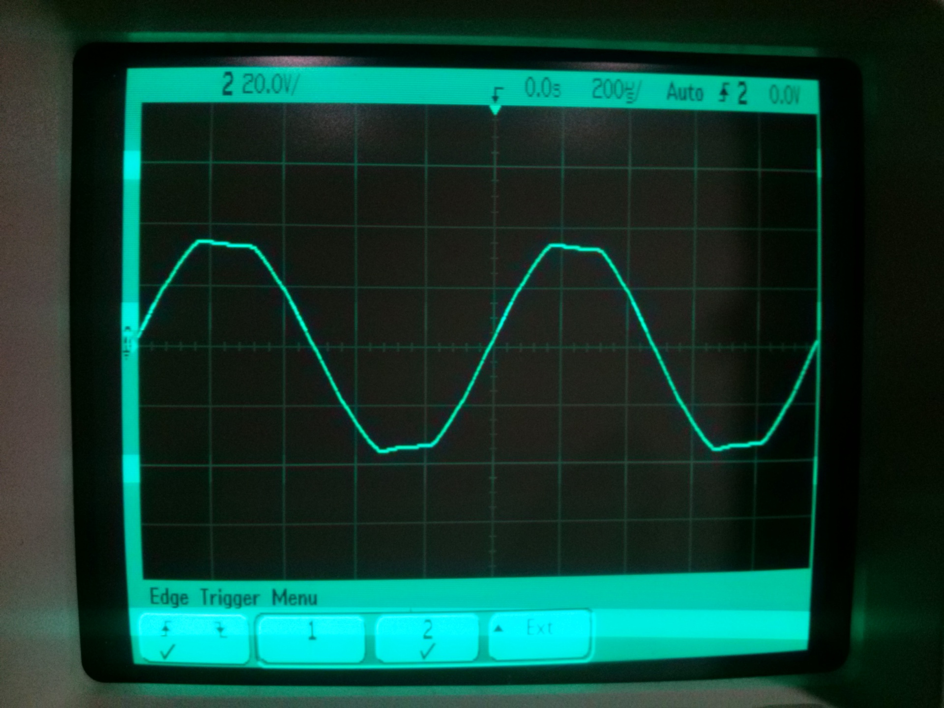

A 3. és 4. fotón az 1.ch a pozitív táp, a 2.ch a kimenet. Így sem látszik a brumm. Mindjárt megnézem műterhelésen szinusszal. (A negyedik fotón nem a végfok klippel hanem a felvétel ilyen.)
(#) Karesz 50 válasza tothbela hozzászólására (») Okt 24, 2019 /
Hülye vagyok. A kimeneti jel amplitúdójához képest elenyésző a brumm, nyilván nem lehet észrevenni a zenei jelben. Szinusszal már valamelyest látszik. És ha már szinusz, akkor így klippel és abban már ott van a brumm okozta tetőesés.
