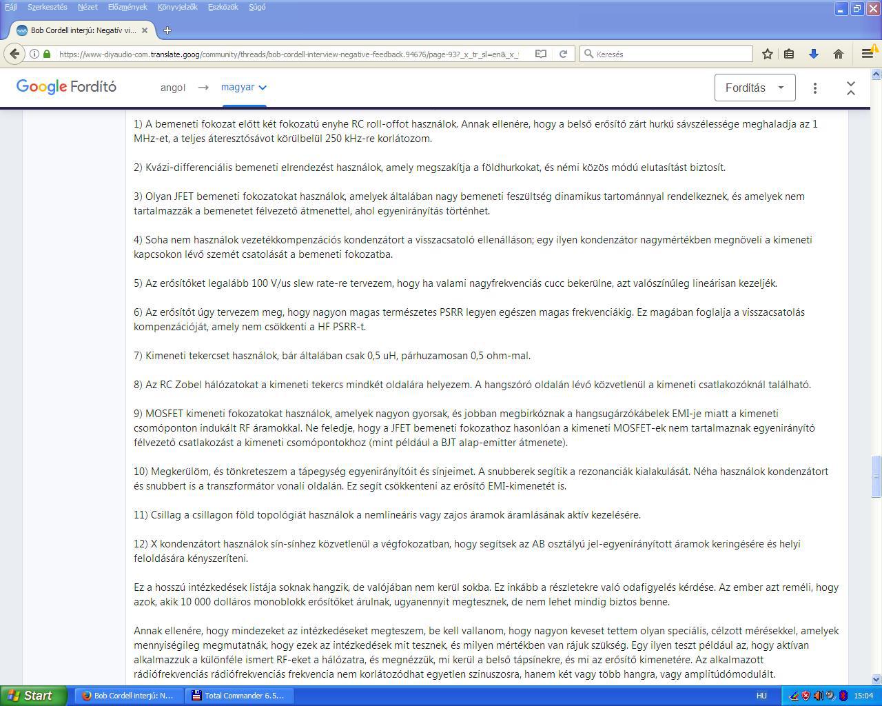

(#) tothbela válasza deebo hozzászólására (») Márc 5, 2023 /
Nincs nagy jártasságom a dologban, de attól hogy nem erősítünk 100kHz feletti jeleket egy hangfrekvenciás erősítővel, lehet még ott nagyobb meredekségű jelváltozás mint amit a teljes kivezérléshez tartozó elméleti jelváltozás indokolna.
Egy alacsony nyugalmi áramú "AB" osztályban dolgozó erősítő VAS fokozata ha nem elég gyors, nem tudja kijavítani a keresztezési torzítást. De nem csak gyorsnak, hanem nagy erősítésűnek is kell lennie, mert a nullaátmeneteknél a kimeneti nagyáramú fokozat erősítése leesik.
Ha pedig gyors és nagy erősítésű az erősítőnk nyílt hurokban, a leglassabb fokozat miatt fog késni a fázis, és 180 foknál még lesz annyi tartalék, hogy simán begerjed. Úgy rémlik, a nyílt hurkú erősítés, és a visszacsatolással beállított erősítés hányadosát hurokerősítésnek hívják. Nos ez nem lehet nagyobb 1-nél a 180 fokos fázistoláskor. Sok trükk alkalmazható a szávszélesség kitolására. Egyik, hogy a leglassabb fokozatot nagy frekvencián kiiktatjuk a visszacsatolásból, vagy a visszacsatolt erősítést növeljük nagyobb frekvencián. Ezeket kombinálni is lehet. De ez csak két dolog volt, van más is.
Tisztán "A" osztályban ilyen gond nincs, és ez nem okoz problémát, ezért lassú félvezetőkkel is jó hang minőség érhető el, de nyilván nem egyszerű nagy teljesítményű erősítőt üzemeltetni "A" osztályban.

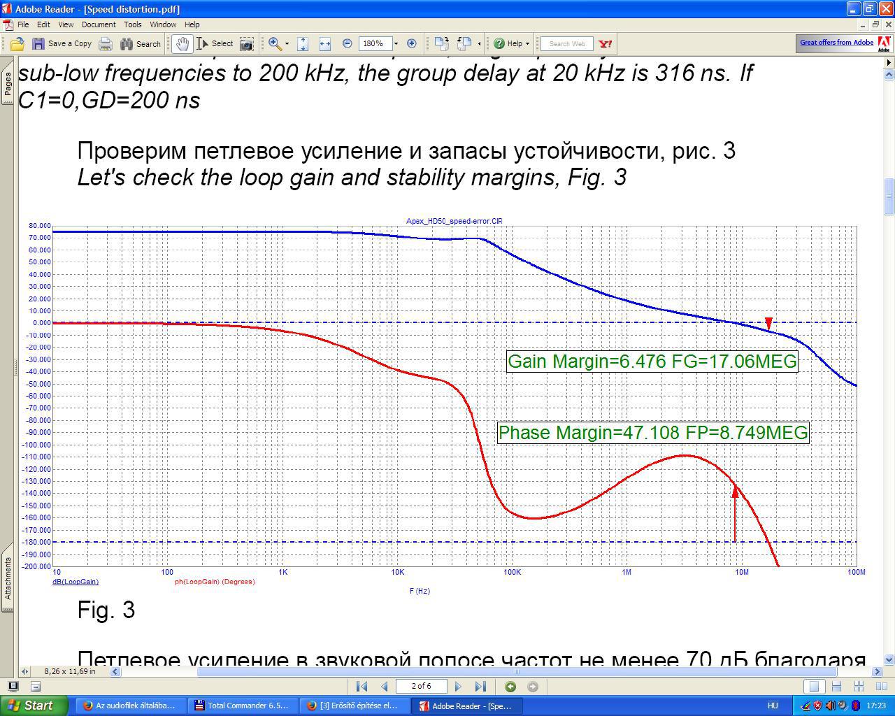

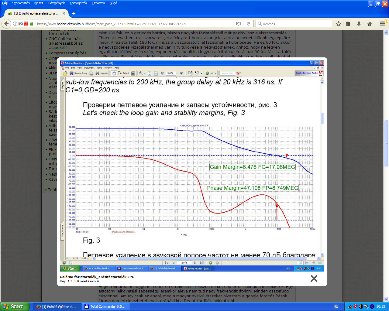

(#) Karesz 50 válasza compozit hozzászólására (») Márc 5, 2023 /
Némi elmélkedés ezekről a dolgokról: a mellékletekben.
A "nagyok" úgy szokták, hogy "felnyitott hurokban" (nyílthurkú erősítés) beállítják a fázistartalékot ill. az erősítéstartalékot. A kettő szorosan kapcsolódik egymáshoz. Cordell szerint az erősítéstartaléknak minimum 6 dB-nek lennie, ez a feltétel nélküli stabilitás alapfeltétele. A fázisgörbe lehet akár perecalakú is ha az egységerősítési frekvenciáig nem lépi át a -180 fokot. Végfokoknál figyelembe kell venni a reaktív terhelés következtében fellépő erősítés- és fázisváltozásokat.
@deebo: nem cikizni akartalak, de a jelek szerint vagy nem érted miről szólnak azok a mellékletek, vagy csak a tartalmukat próbálod elferdíteni/kiforgatni saját ízlésed szerint.
A négyszögjel-átvitel minősége, (hogy túllövést mutat-e, vagy sem) nem függ az "áramkör lassúságától". Gondoljunk a 741-es opamp-ra..

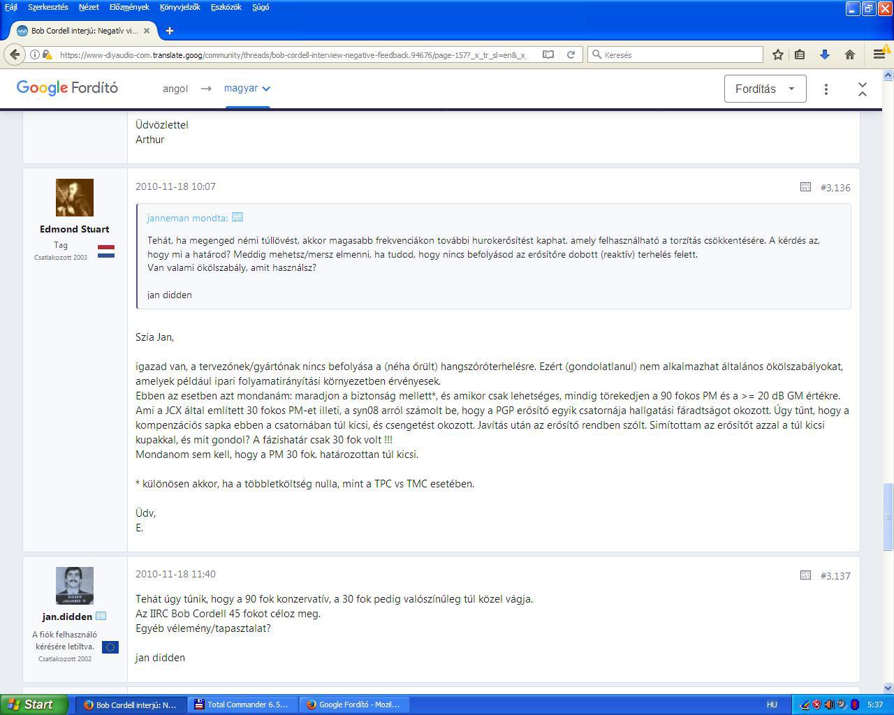

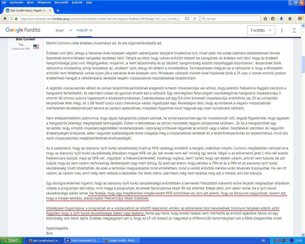

(#) compozit válasza Karesz 50 hozzászólására (») Márc 5, 2023 /
Ha felrajzolod a Bode amplitudó és fázisgörbét, akkor abból kiderül, hogy mekkora a fázistartalék. meg az is, hogy az adott fázistartaléknál mekkora erősítéstartalék van. Ezt az elnevezést teljesen feleslegesnek tartom, a fázistartalék abszolút informál. Mert ugye beszélnek a hangszórók lehetetlen impedanciamenetéről. Biztos van hatása visszafelé az erősítőre, én maradnék a 90 fok fázistartaléknál.
Az, hogy Cordellnek 30 fok fázistartalék is elég, biztos. Attól szól jobban. Ezt nem tudom, nincs ehhez fülem és nem is érdekel különösebben. És nem tudok erősítőül, tehát nem vagyok mérvadó a mérhetetlen, csak hallás alapján történő ítélkezésben. Van egy matematikai háttere a működésnek, ezt még senki nem tudta megfarkalni.
(#) Karesz 50 válasza deebo hozzászólására (») Márc 5, 2023 /
„Az általa említettekben arról van szó, hogy a negatívan visszacsatolt erősítők esetében előfordulhat, hogy az áramkör lassúsága miatt a visszacsatolás késik és túllövést eredményez. Ami tök egyszerűen vizsgálható oszcilloszkóppal és négyszögjellel.”
Lehet elbeszélünk egymás mellett. A kimeneten mérhető négyszögjelnek nem kell túllövésének lennie akkor sem ha az erősítő lassú. Ez nem a sávszélesség függvénye, kizárólag a fázistartaléké. Bármilyen lassú erősítőnek lehet nagy fázistartaléka. A "lassú" erősítők nem jók, ebben egyetértünk.
Ha arra gondolsz, hogy az erősítő "belsejében" mutat túllövést a leglassúbb fokozat, ez megint nem a határfrekvencia függvénye... ez csak a visszacsatolási tényező mértékétől és a kompenzációs hálózat(-ok) kialakításától, fajtájától, méretezésétől függ.
„Ha felrajzolod a Bode amplitudó és fázisgörbét, akkor abból kiderül, hogy mekkora a fázistartalék.”
Ez van azon a "fázistartalék - erősítéstartalék" ábrán is, csak meg kellene nézni és akkor látnád.
Az nem sokat oszt-szoroz, hogy milyen házi elnevezéseid vannak, ezek a hivatalosak, a nemzetközileg elfogadottak, az általánosak... meg kell tanulni őket.
90 fokos fázistartaléka nem lehet másodfokú rendszernek, csak ennél kisebb.
Cordell nem azt írta, hogy neki elég 30 fokos fázistartalék, csak azt, hogy ennyi minimum kell a gerjedésmentes erősítőhöz.

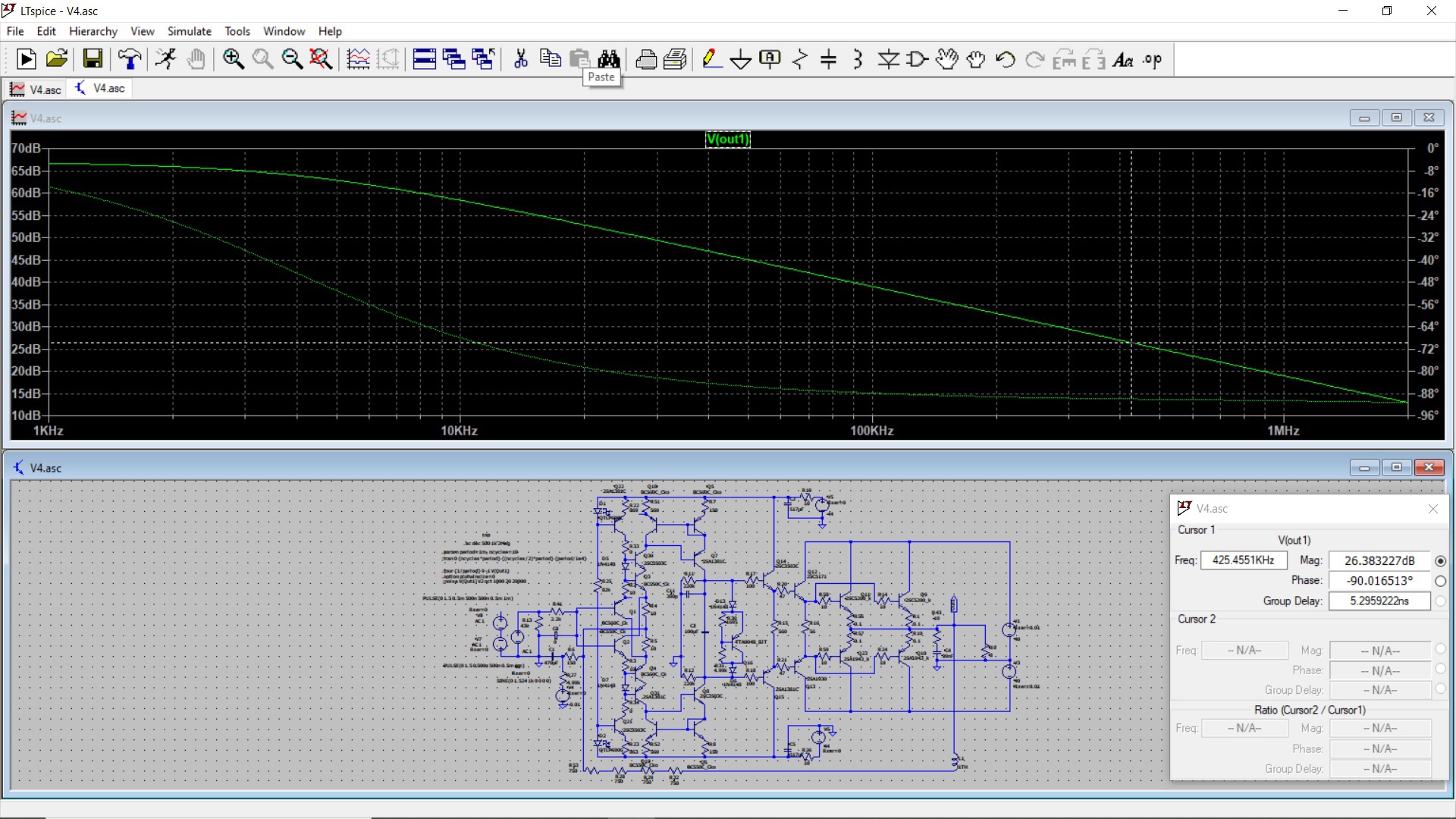

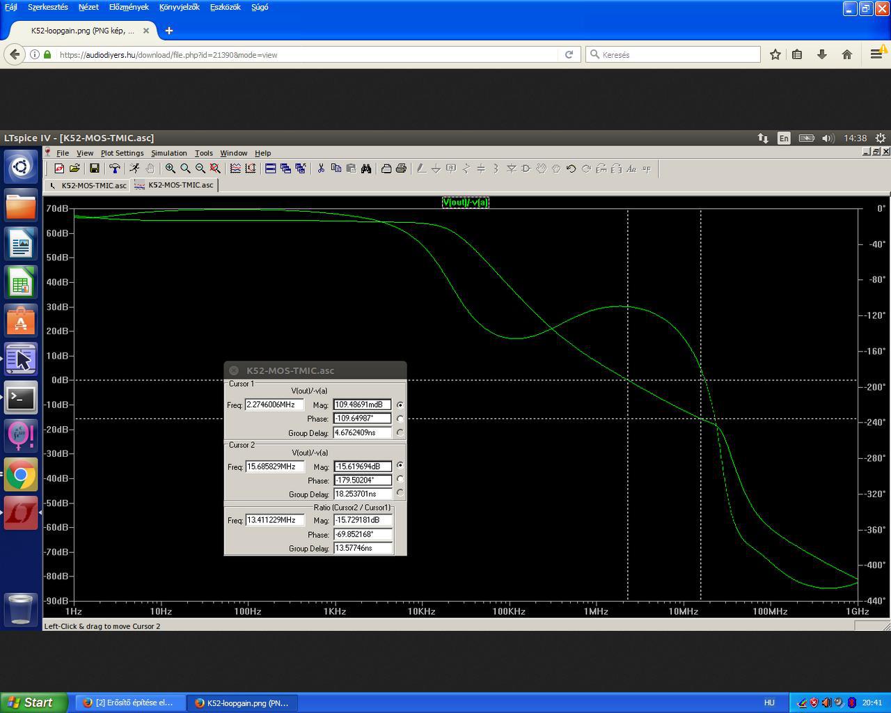

(#) mcc válasza Karesz 50 hozzászólására (») Márc 5, 2023 /
Tessék!
Jól tudod. Amit feltettem az nyílt hurokban lett szimulálva.

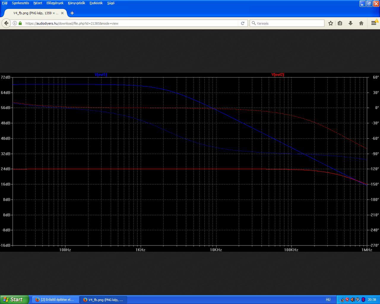

(#) Karesz 50 válasza mcc hozzászólására (») Márc 5, 2023 /
De azon megáll a Bode +10 dB-nél.
(#) mcc válasza compozit hozzászólására (») Márc 5, 2023 /
Ez egy nyílthurkú amplitúdó fázis jelleggörbe. A kijelölés a zárt hurkú erősítésnek megfelelő érősítésértéknél lett elhelyezve. Itt fogy el a hurokerősítés. Itt 90 fok a fázistolás. Méghozzá azért mert a kompenzálás által létehozott domináns pólus a kompenzálatlan átvitelnél jóval lejjebb van.
(#) compozit válasza mcc hozzászólására (») Márc 5, 2023 /
Én a kapcsolási rajzon csak azt látom, hogy zárt hurok van...
Ha kinagyítod amit csatoltam, ott láthatod, hogy kb. 67dB a nyílthurkú erősítés. A zárt hurkú pedig 21 szeres (26.4dB).
Tudom rosszul látható a rajz, de ha kinagyítod, akkor látható a soros induktivitás értéke: 1TH.

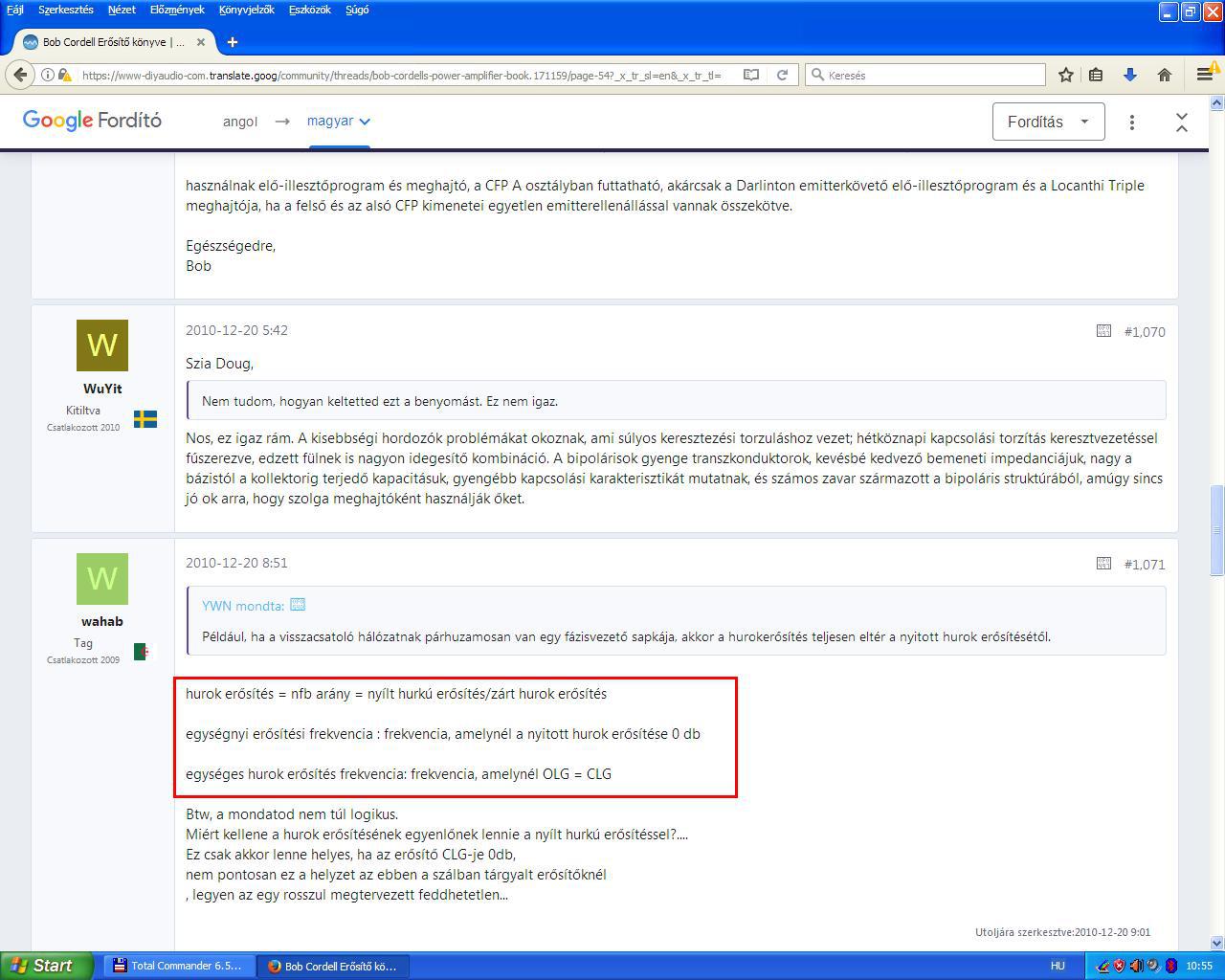

Na még egyszer fussunk neki. Ezt a Bode-t nem én rajzoltam. Petrovon kívül mindenki más is ezt használja, még Bruno is. Hogy neked az egyik elnevezés felesleges az a magánügyed.
Pontosan tudom téged mi érdekel... eleget leveztünk.
„Ezt az elnevezést teljesen feleslegesnek tartom, a fázistartalék abszolút informál. Mert ugye beszélnek a hangszórók lehetetlen impedanciamenetéről. Biztos van hatása visszafelé az erősítőre, én maradnék a 90 fok fázistartaléknál.”
Itt írtad.
Veled ellentétben én olvasok szakirodalmat.
Amit a fázistartalék mérésről nekem írtál, azt nyugodtan tedd ki ide is, hadd tanuljon más is tőled : )
Értem... ez nagyon nem látszik... inkább külön tedd fel a kapcsolási rajzot, meg a görbéket. ( Ha nem gond. Ez a rajz túl aprólékos ahhoz, hogy rendesen látható legyen. )
Azt értem, hogy a DC szempontból kell a nagy fojtó, de szerintem akkor sem jó a szimuláció. Nem a visszacsatolt jel fázishelyzete van megjelenítve, hanem a kimeneti jel. Ami nem ugyanaz, mint a visszacsatolt jel. Van közöttük -21 dB különbség.
