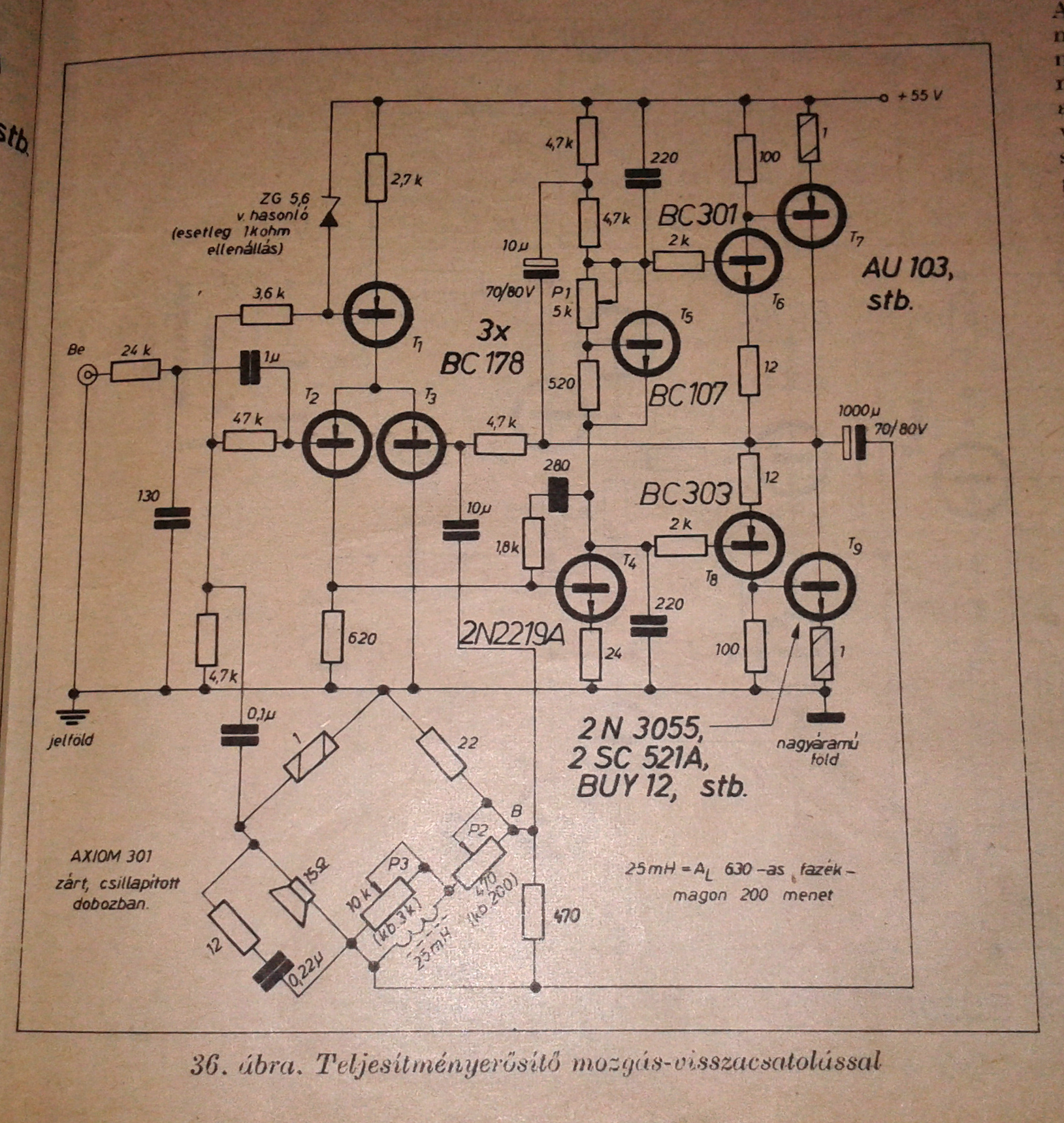

(#) Ódenka válasza Suba53 hozzászólására (») Dec 13, 2022 /
Emlékeztem ilyen ajánlásra, meg is van. Sipos Gyula úr 1977-es RTÉK.33. oldal.
Nem találkoztam akkor és azóta sem a kipróbálásra, tapasztalatokra...

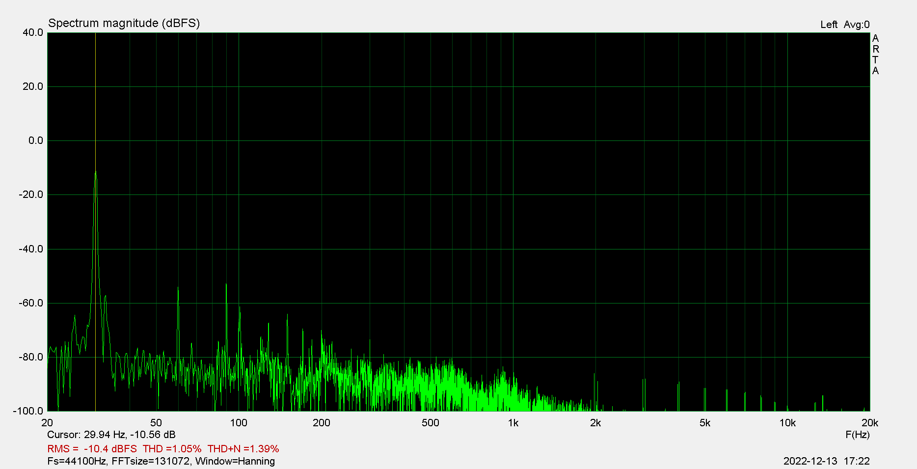

(#) deebo válasza Karesz 50 hozzászólására (») Dec 13, 2022 /
Az a vicces, hogy a mikrofonnal mért kompenzáltnál jobb eredményeket mérek úgy, hogy a szoba akusztikája nagy lófütty és még a klíma is búg a háttérben, ráadásul a 30Hz már nem az erőssége a hangszórónak.
A 60 és a 90Hz is kb. -44dB.

(#) Karesz 50 válasza deebo hozzászólására (») Dec 13, 2022 /
Ez szép. De mekkora a teljesítmény és a hangnyomás ennél a torzításnál. Talán az sem mindegy.
(#) majkimester válasza Ódenka hozzászólására (») Dec 14, 2022 /
Érdekes kapcsolás, mert itt a visszacsatolás érzékelője maga a hangszóró. Nem kell semmit pluszban rászerelni. Amíg a lengőcséve mozgása együtt történik a vezérlőjellel, addig normál módon működik, de a hangszóró rezonancia frekvenciája közelében, ahol a membrán önálló életet él, a hangszóróban indukált feszültség és a kimenő jel különbsége képezi a visszacsatolás alapját.

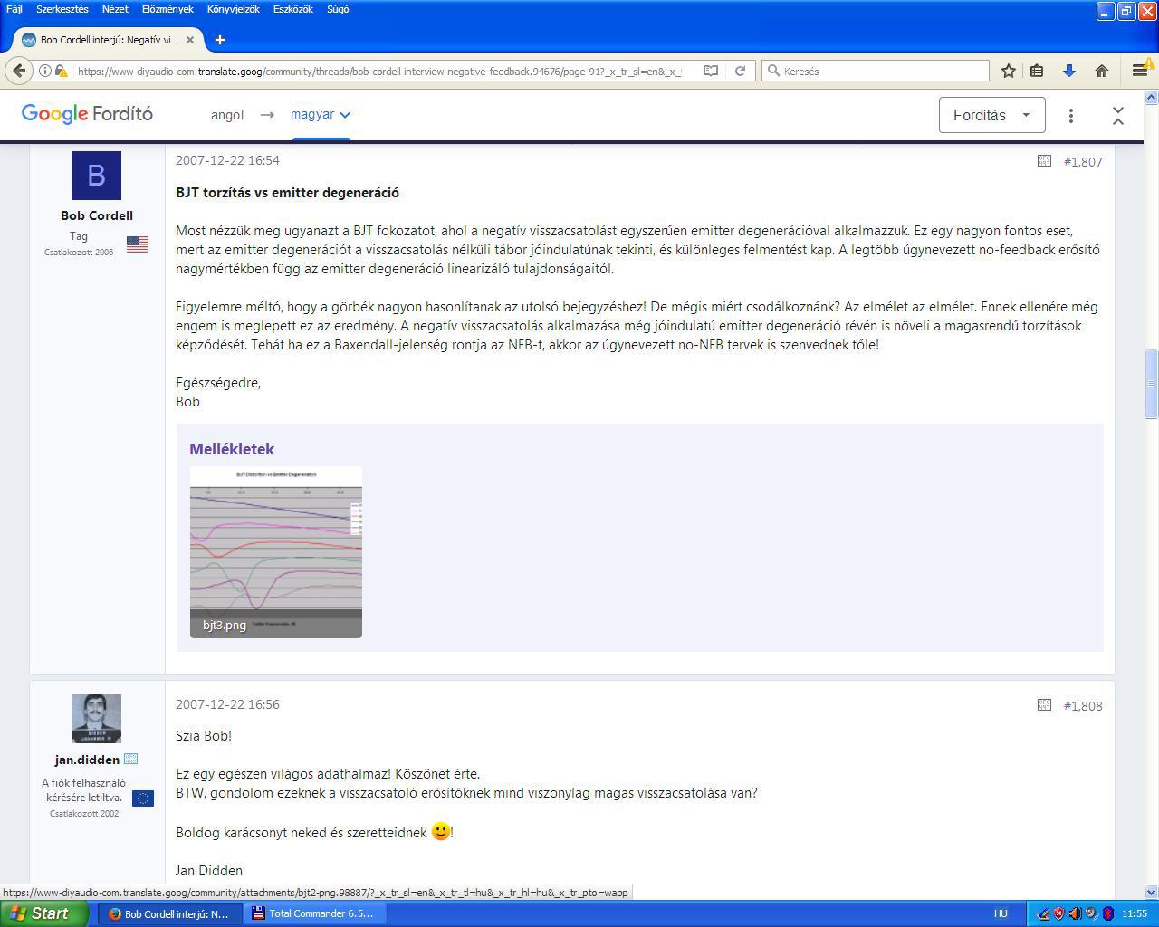

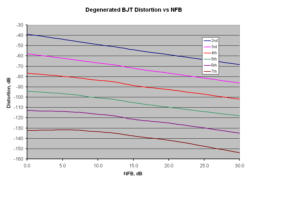

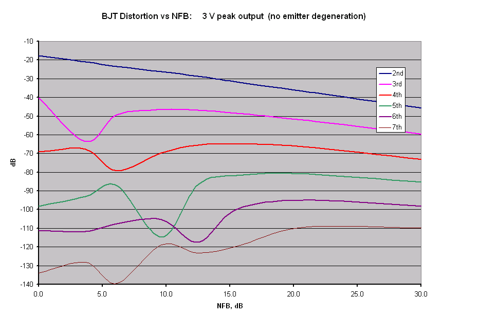

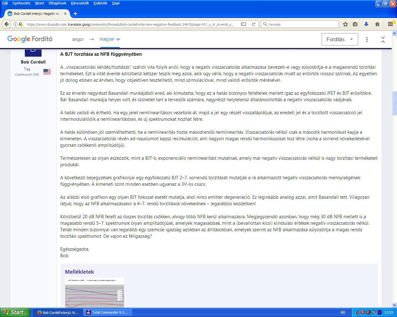

(#) Karesz 50 válasza Karesz 50 hozzászólására (») Feb 25, 2023 / 1
Rendületlenül olvasom ezt a diyAudio-t, Nem egy habkönnyű olvasmány, van, hogy 10-15 oldal/nap sebességgel haladok, mivel néha egy-egy hsz-en órákig elmerengek, néha le is szimulálom ha valamit nem értek. De fantasztikusan mennyire izgalmas és magával ragadó az egész (legalábbis azok a fejezetek amikbe eddig "belefutottam). Szinte ugyanazokat problémákat tárgyalják amik személy szerint engem is foglalkoztatnak az utóbbi időben. Talán majd később írok ezekről.
Érdekes nekem, hogy a - letöltések számából ítélve, ami 20- és 200 között változik - világon milyen kevesen érdeklődnek azon témák iránt, amik az erősítők lelkivilágának mélyrehatóbb tanulmányozásával foglalkoznak. Az erősítőkhöz viszont mégis mindenki ért.
Sajnos elég sok kifejezés van amit le kell fordítani magyarról-magyarra, de hozzá lehet szokni. Mint pl. a "sapka,kupak" = kapacitás, az elfordulási sebesség = jelemelkedési sebesség... és az eredeti nyelvben is rengeteg a rövidítés amiket ki kell következtetni, megjegyezni, megtanulni.
Ez most egy mellékszál, aminek semmi köze nincs ahhoz ami engem jelen pillanatban érdekel, de mégis érdemesnek tartom arra, hogy kitegyem ide. Nevezetesen a visszacsatolt és visszacsatolás nélküli erősítők vitáját zárja le - saját szemszögemből nézve véglegesen. Magyarázatul szolgál bizonyos dolgok megértéséhez és tisztánlátásához. Érdemes figyelmesen elolvasni minden betűjét annak amit Cordell leírt és (Ő is) mért/szimulált. És a többiek sem "Kakkuk Marcik". Itt is vannak késhegyre menő viták, anyázások, egymás lehülyézése, kitiltások... csak "valamivel" magasabb a színvonal, mint nálunk.
A hozzászólás módosítva: Feb 25, 2023

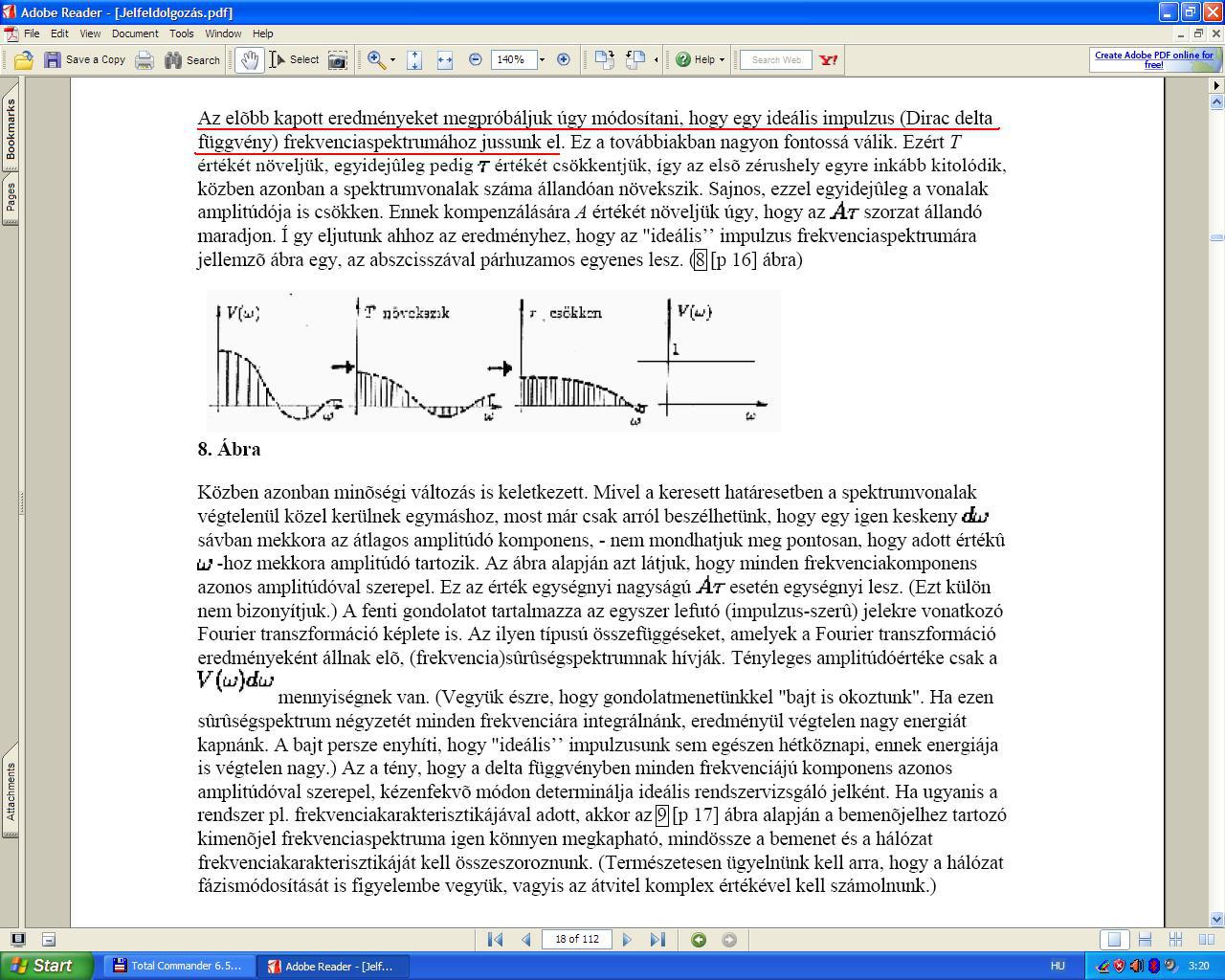

(#) Karesz 50 válasza deebo hozzászólására (») Márc 4, 2023 / 1
Nem tudom megítélni igaza van-e, vagy sem. Azt írtam, elgondolkodtam rajta. És azt is, hogy érdemes többször elolvasni Petrov írását. Elsőre nem biztos, hogy minden érthető lesz.
Hasonlítsd össze a Hafler szimulációiban a 3-as és a 17-es ábrát. A keresztezési torzítás csökken drasztikusan még pedig úgy, hogy a magasabbrendű felharmonikusok tűnnek el a jelből. Ezekre a "tüskékre" nagyon érzékeny az ember hallószerve. Van rá magyarázat is, hogy miért. Minél keskenyebb egy impulzus, annál szélesebb sávban terül el. (Gondoljunk egy kondenzátor kisütésére rövidzárral.) De ezt nem nekem kell elmagyaráznom, megmagyaráznom még kevésbé. Van szakirodalma, van matematikai leírása. Elolvasni nem tudom senki helyett, csak ajánlani tudom ezt a nagyon jó, könnyen érthető, jól átgondolt kis jegyzetet. Mivel hárman sem fogják végig olvasni, kiemelem az idevonatkozó részt.
Az első a "tüskékre" vonatkozik (Dirac-delta impulzus), a második az erősítők kiegyenlített fázismenetére (akár).
Nincs szükség 192 kHz-es DAC-ra, meg ulltrahang-tartománybeli vizsgálatra, elég megérteni az erősítők belsejében lezajlódó folyamatokat hangfrekvenciás tartományban. Ennek következménye lesz annak megértése is, hogy hogyan viselkedik a vizsgált erősítő 1- vagy akár 50 MHz-en. Könnyű belátni és bebizonyítani, hogy egy nagyfrekvenciás véletlenszerű gerjedés lekeveredik a hangfrekvenciás sávba és akár egy 1kHz-es szinuszos THD méréssel is kimutatható a jelenléte.
(#) deebo válasza Karesz 50 hozzászólására (») Márc 4, 2023 /
Ha egy erősítő átvitele a hangfrekvenciás tartományban annyira sokat késleltet, hogy az már gondot okoz, akkor az annyira rossz, hogy még a süket is hallja, de nem a torzítást, hanem azt, hogy nem szól a magas. Az ábrán látható jelekről tételezzük fel, hogy az alap frekvencia 1KHz a harmadik felharmónikus pedig 3KHz. Mennyire kell rossznak lennie egy erősítőnek ahhoz, hogy 3KHz-en már 180°-ot fordítson? A válasz az, hogy nagyon, gyakorlatilag nem működne az erősítő. Szóval ez elméletben stimmel és valóban viselkedhet is így 1MHz-en, de a jelentősége kb. semmi.
Amúgy mértem már gerjedő erősítőt, nem volt semmi különbség a jó párjához képest, csak melegedett és MHz-en oszcillált közben. Zene mellett nem kerülhet a bemenetre magas frekvnecia, mert nincs a forrásban normális esetben persze.
