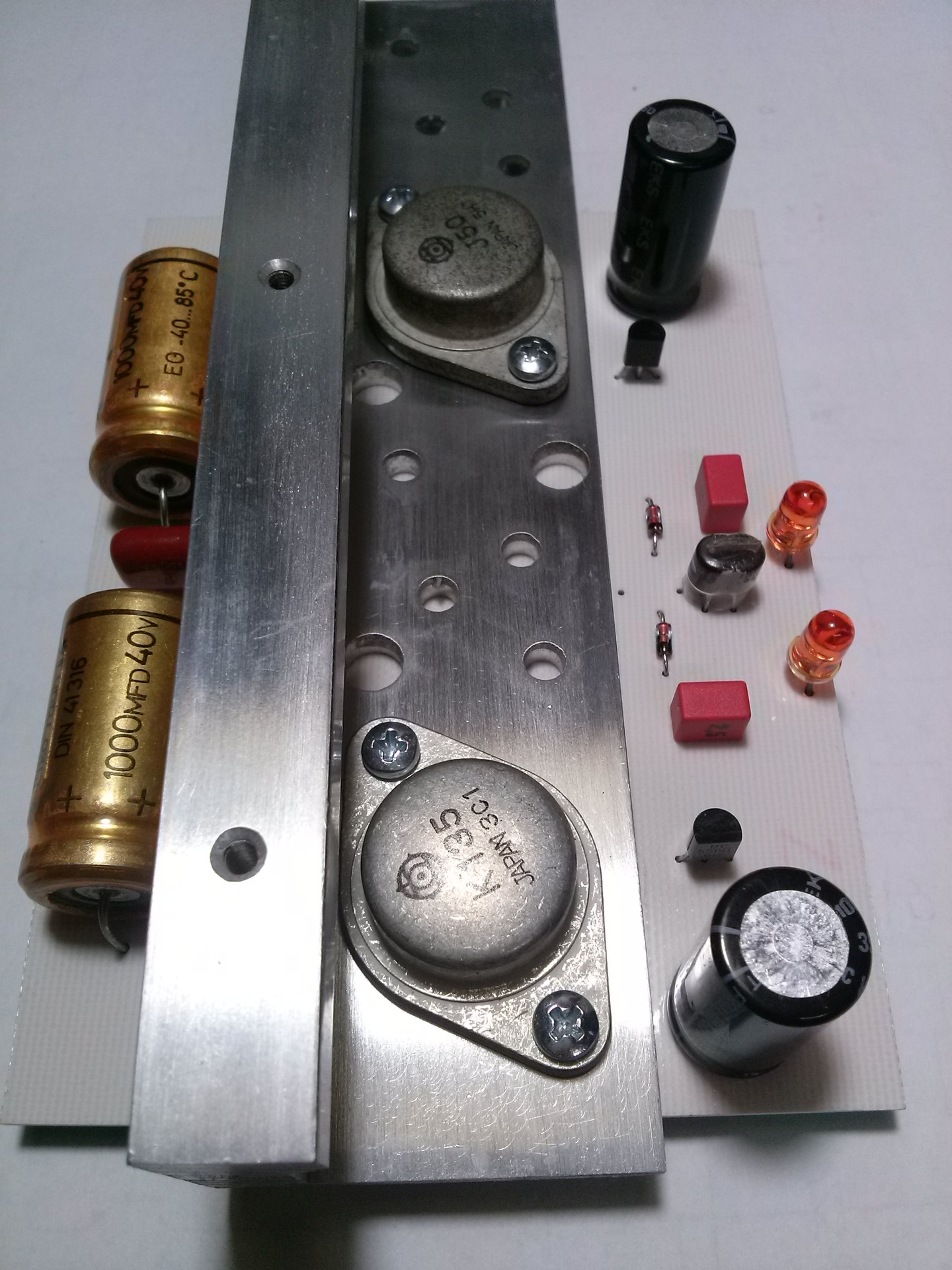

(#) Karesz 50 válasza Karesz 50 hozzászólására (») Szept 24, 2025 / 4
Nem is tudom minek írtam erről a "kis Aloháról". Talán arra gondoltam, lesz valami tanulsága a dolognak. Talán van is. Nagy Aloha nagy hang, kis aloha kis hang. Kíváncsi voltam, hogy fog szólni ha a végletekig leegyszerűsítem a kapcsolást és kihagyom az akkumulátorokat (amiket egyébként is csak azért raktam bele egyesek szerint, hogy többért tudjam eladni... vagy azért, hogy többet költhessek rá a konyhapénzből... vagy azért, hogy kihozzam belőle a maximumot). De ez nem is tartozik most ide.
A doboz adott volt, ebbe kellett valahogy beleférni. A tápegység adott volt, a végfokot elég gyorsan összekalapáltam az eredi kapcsolásból. Talán kicsit el is kapkodtam, lehet, hogy még foglalkozni fogok ezzel a kis végfokkal. mert szerintem megérdemli.
Ugye a BEAG trafó a fiókba került rövid időre, mert nem volt elég jó. Ezek Siemens pufferek sem mai gyerekek, ezek sem elég jók. Tehát felesleges a vezetékezés minőségével foglalkozni, mert ilyen tápegységhez minek a drága kábel meg a minőségi csatlakozók. Költői a kérdés, hogy ilyen előzmények után/mellett milyen hangminőséget várhatok el ettől a kis szerencsétlentől.
Csak a műhelyben hallgattam meg. Tudja azokat a dolgokat amit a bátyja, csak kicsiben. A mélye ugyanolyan mélyre megy és megfogott. A magasa csilingelő, a közepe kristály tiszta, de kicsit sziszegős az ének itt-ott. Nem torzít be sehol, semmivel. De nem hoztam be meghallgatni. Az rész hiányzik a zenéből amitől feláll a szőr a hátamon... az életszerűség.
Így hát a hátamra kaptam és elvittem Bandihoz. Hirtelen meghallgattuk. Fülig ért a szája. A dobok tényleg fantasztikusan szóltak, a tere nagyon jó volt (van). Szerintem most ez a legjobb hangú végfoka. Van neki vagy ötven-száz. Csövesek is, Audio Research is, zenekari is (Mackie), egy csomó japán őskövület, Sony-k, egy csomó Eskei... meg ilyenek.
