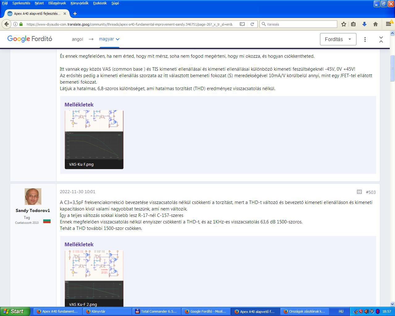

Ez meg csak úgy eszembe jutott. Itt van ez a Sandy Todorov. Öntelt és stílustalan. Előfordul ez másokkal is. Viszont Ő jó dolgokat ír. Iszom a szavait és a rajzait, pedig tele van ellentmondásokkal az egész lénye. Nagyon sok tehetséges ember van a világon...
Írtam még ehhez kapcsolódóan néhány sort, aztán beszürkítettem, aztán kitöröltem.
(#) Karesz 50 hozzászólása Ápr 12, 2023 /
Talán nem kellene szerepelnem feleslegesen, de mindjárt lelövöm magam, csak még ezt...
Renardson Audio. Ő találta ki a fenti differenciális különbségképzős hibajavítást, amit nem biztos, hogy nagyon komolyan kell venni. Kitalált egy érdekes végfokot is, ami miatt ki is törlöm a könyvjelzőkből ezt az R. Audio-t. Beleolvastam a honlapjába és kicsit megijedtem, hogy talán ő is "dízelmotorszerelő", de megnyugodtam amikor megláttam, hogy a welsi egyetemen tanult elektronikát. Olyan dolgokról ír amikről én is írtam itt és amiket utólag már szégyenlek, még akkor is ha nem mindegyik volt haszontalan. Talán az inspirált akkoriban, hogy sokan vannak itt akik nem veszik a fáradságot arra, hogy elővegyenek valami szakirodalmat és megtanulják belőle legalább az Ohm-törvényt - helyette inkább megkérdezik a fórumon mert azt gondolják ez a legrövidebb út a tudás megszerzéséhez. Persze van ebben is logika, hiszen ez egy hobbielektronikai fórum, erre van kitalálva. Én is ezért vagyok itt, mert hobbista vagyok, semmivel sem több, vagy más. És az is igaz, hogy ma már a bőség zavara van - aki most kezd "megfertőződni" nem tudja hol kezdje el, hol a kályha amitől el kell indulni. A legtöbben építeni szeretnének valamit és a sikerélmény kellemes, bizsergető érzés. De nem is erről akartam írni.
Magával ragadott ez féligazság amit aláhúztam az idézetben. Ilyen az amikor valaki nem gondolkodik, csak leír valamit. (Pontosan úgy ahogy én most.) Ma már meggyőződésem, hogy végfok tervet senkinek nem szabadna úgy kiadnia a kezéből, hogy ne legyen a bemenetén impedancia illesztő. Akár invertáló a kapcsolás akár nem. Az ilyen kapcsolásokat nem szabad komolyan venni. A generátor impedancia az egy domináns pólus, ami már benne van a visszacsatolóhurokban, vagy annak része közvetve, vagy követlenül.
A hozzászólás módosítva: Ápr 12, 2023

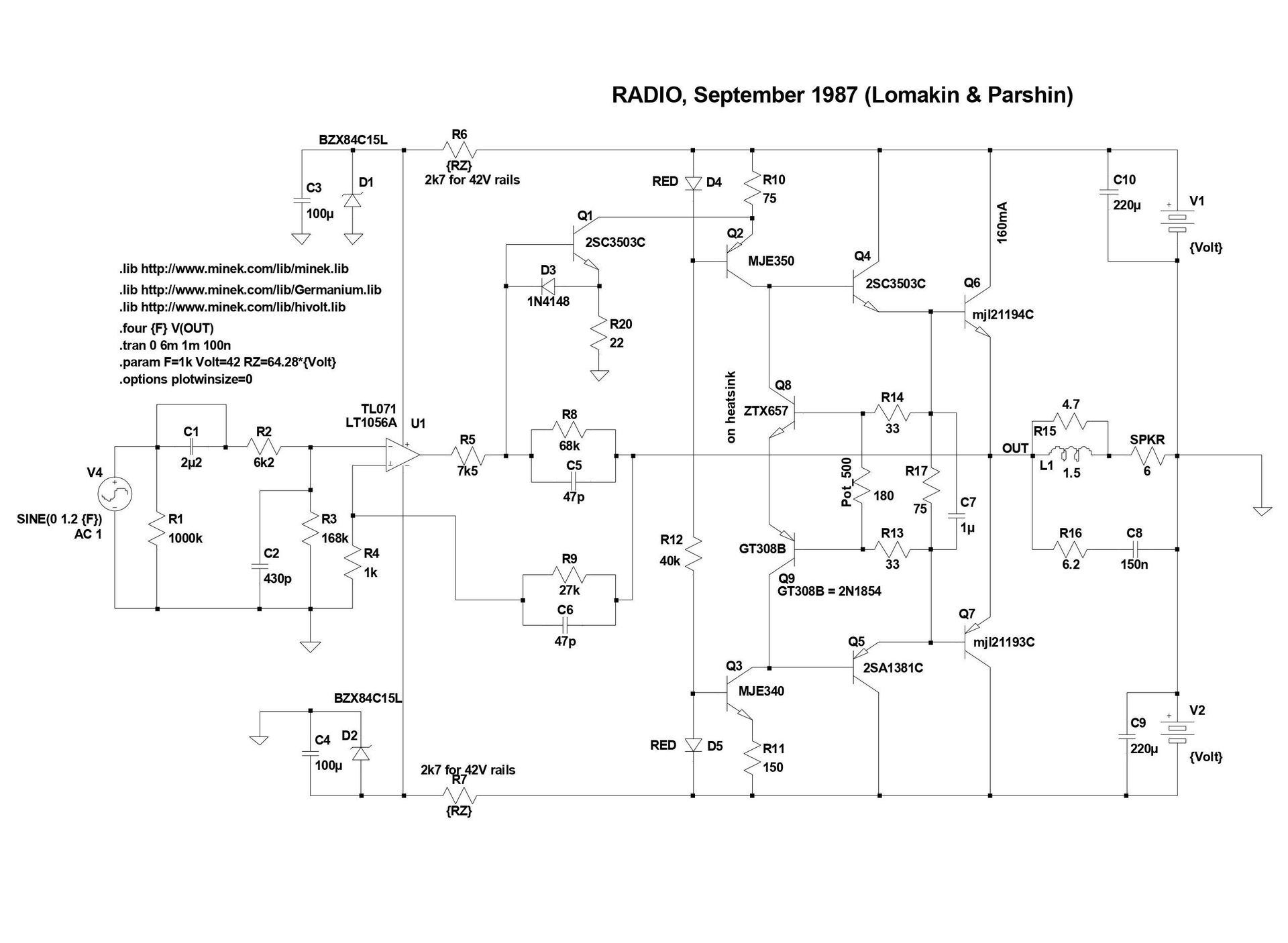

Itt van néhány más, de "szokatlan" kapcsolás.
A Wiederhold, a Lomakin_Parsin és a Revox - mind a VF2 valamilyen változata.
Ezekről... és az összes többiről mindenki azt írja, aki megépítette, hogy a legjobb hangú erősítők amit valaha hallottak. De még ezer ilyen "legjobb hangú" kapcsolást találtam.
Egy dolog lehet közös bennük, hogy valamit másképpen csinálnak, mint a "hagyományos" kapcsolású erősítők. "Csak" azt kell megtalálni mi az a "közös paraméter", jellemző, tulajdonság, "torzításhiány" amit figyelembe kell venni egy erősítő tervezésénél. Ez persze nem fog menni, mivel eddig még senkinek sem sikerült. A Krill működését nem is értem egyelőre (most találtam véletlenül).

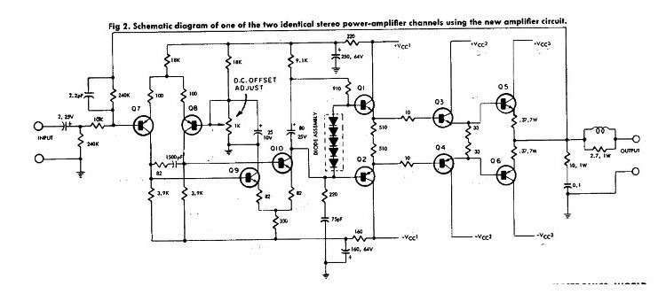

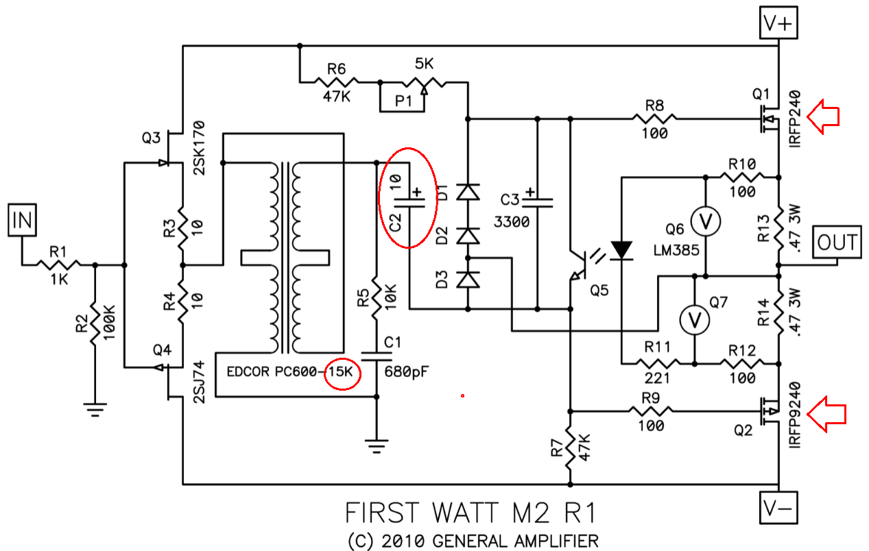

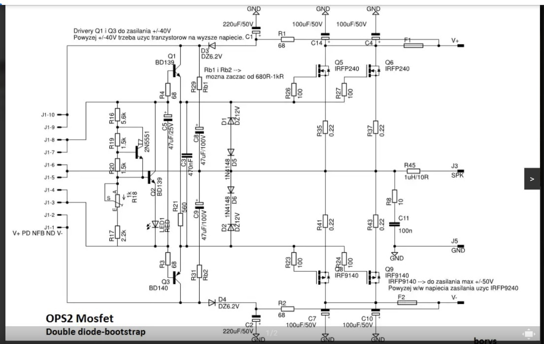

Én is nyálazgatom a "szokatlan erősítők" izét.
Feltűnt néhány érdekes dolog, amit szerettem volna hogy feltűnjön. Ott van például a 84. oldalon egy komplementer mosfet vég. Úgy örültem, hogy a tervezője észrevette hogy az IRFP240 komplementere valójában nem az IRFP9240, mert az köszönő viszonyban sincs vele. Régóta lovagolok rajta, hogy a "P" csatornás mosfetek kisebb áramot tudnak, nagyobbak a belső kapacitásai, valamint nagyobb RDSON-juk van. De ez csak akkor igaz, ha a gyárilag hozzá ajánlott párosítással van dolgunk. Nos, azt láttam, ha nem az azonos feszültségtűrésű példányok között keresgélünk, meg lehet találni a jobban összeillő párt.
A 84. oldalról ollóztam a rajz részletet. Látszik, hogy az IRFP240 mellé IRFP9140 lett választva. Ezek jobban összeillenek, ahogy a nekem régóta kedvenc IRF630/IRF9530 is.
Hasonlóképpen visszaköszön a "folded cascode" kapcsolás.
Olyat is linkeltél, hogy "B osztályú kimeneti fokozat előrecsatolással". Ott arról ír a figura, hogy a komplementer kimeneti fokozat keresztezésekor van olyan munkaponti áram, ahol a két tranzisztor árama úgy simul egybe, hogy a legkisebb keresztezési torzítást generálja. Kisebb, vagy nagyobb áramnál a torzítás emelkedik, és csak tiszta "A" osztályú üzemben fog újra csökkenni. Csak az a baj, hogy ezt a kritikus áramot nem lehet stabilizálni, de ezt te is említetted többször.
Aztán shany linkelt valami MJR7, MJR8, valamint MJR9 előrecsatolt erősítőről rajzokat. Akkor abban megtetszett, hogy nem problémázik a munkapont stabilizálással, hanem egyszerűen veszi az erre a célra készített laterális feteket, és azokkal épít előrecsatolt erősítőt. Bár a bemeneti rész eléggé puritán, és szerintem meg lehetne jobban is csinálni, nem eldobandó ötlet.
Persze én sem fogom, de szimulátorban egész kedvezően dolgozgatnak ezek a részegységek.

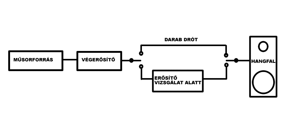

(#) teddysnow hozzászólása Ápr 12, 2023 /
Had kérdezzek egy butaságot, kipróbálta már valaki, hogy összehasonlítsa az erősítője hangját egy darab vezetékkel? Mennyire színez egy darab vezetékhez képes. Lenne egy összehasonlítási alap, hogy hol, hogyan tér el, mit is csinál.
Most, kapásból kb ez jutott eszembe, A/B teszt, persze az erősítő bemenete leosztva, illesztve, ha kell fázis fordítva.
Vagy ez hülyeség?
(#) compozit válasza teddysnow hozzászólására (») Ápr 12, 2023 /
Szólj, ha tudsz ilyen helyet. Ha nem Vlagyivosztokban, vagy Békéscsabán van, akkor megyek.

(#) Karesz 50 válasza tothbela hozzászólására (») Ápr 12, 2023 /
Az is felvetődött bennem elméleti szinten, hogy mi lenne ha felül két IRFP240, alul három 9240 lenne? Vagy teljes a szimmetria hídkapcsolásban is, csak ez dupla alkatrész, de ilyet már csináltunk régen és nem volt olyan rossz (ilyen ez a Cordell is, ami most itt van) és az NNJI. Mindkettő egyszeres tápról, féltápfesz kimenettel.
A shany által küldött linkekből csak egyet néztem meg felületesen, pótolni fogom, de megint találtam valamit.
