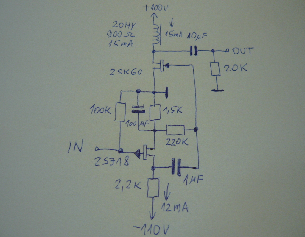

(#) tunerman válasza Karesz 50 hozzászólására (») Márc 31, 2023 /
„ Nem létezik visszacsatolás nélküli erősítő.”
" felső határfrekvencia 2,83 v eff. kimenő feszültségnél: 400 kHz -0,5dB
- feszültségerősítés 34-38 dB (ezt a V-FET-ek eltérő erősítési tényezője határozza meg)
- kimenet lezárása 20 Kohm
- THD, 1kHz, 2,83 v eff. kimeneti feszültségnél 0,025%
- THD, 1 kHz, 8 v eff. kimeneti feszültségnél 0,017% (ez a minimum érték)
- THD, 1 kHz, 28,3 v eff. kimeneti feszültségnél 0,22%

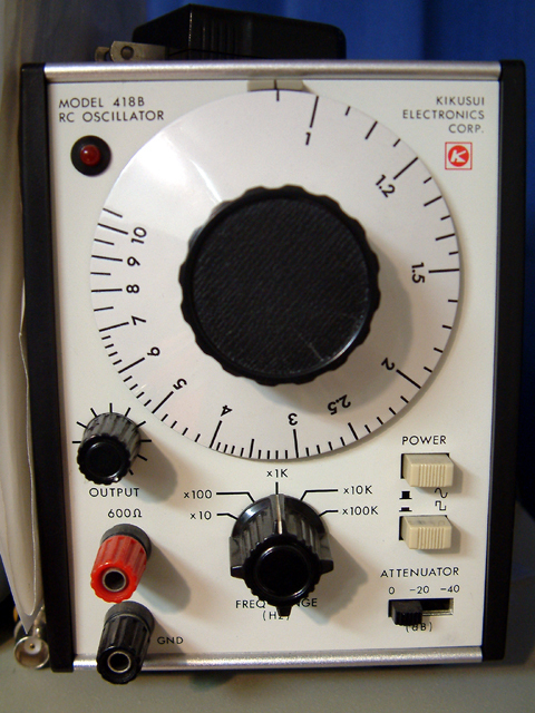

A mérést Kikusui 418B RC oscillator -al végeztem, az 1 kHz-es mérőfrekvencián a bemenő jelem 0,01%-ot torzított.
Üdv: TJ."
(#) tunerman válasza deebo hozzászólására (») Márc 31, 2023 /
Ez egy driver fokozat...

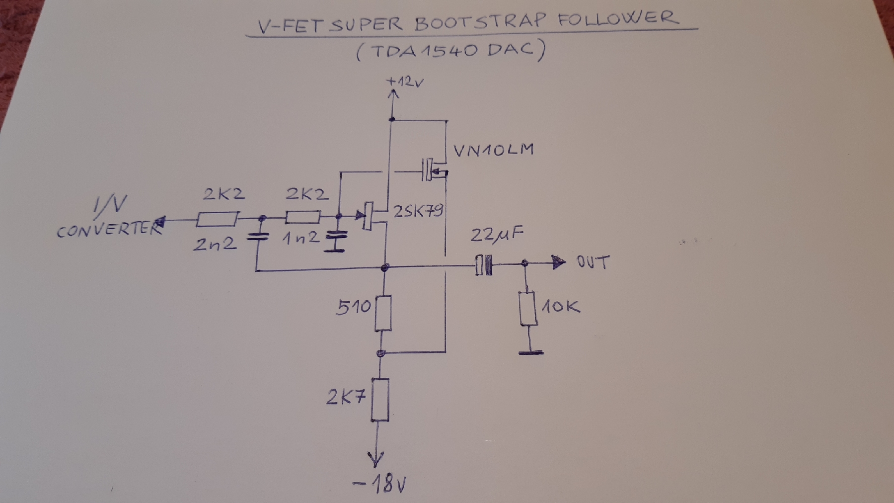

Ami a Nelson Pass féle egyszem FET-es szimulációban látható volt (3-as ábra), nos az is már meghaladottá vált
Az általam favorizált Philips CD100 tuningja tartalmaz egy kimeneti V-FET super bootstrap followert, amelynek a lényegi eleme a fokozat új tipusú működése. Az 510R finom állításával lehet a minmális THD-t elérni.
Leírása itt:
https://audiodiyers.hu/viewtopic.php?f=48&t=3892&start=200
A hozzászólás módosítva: Márc 31, 2023

(#) Karesz 50 válasza tunerman hozzászólására (») Márc 31, 2023 /
Az utánhúzott emitter-(source)követő nem teljesen újkeletű dolog, de a megoldás nagyon szellemes, hogy nincs benne utánhúzó kondenzátor és a másodrendű aluláteresztő is szuper a bemeneten, Vagy attól szuper? (Poén volt.)
Nekem sajnos nincsenek ilyen alkatrészeim. Nem járok nyitott szemmel a világban.
