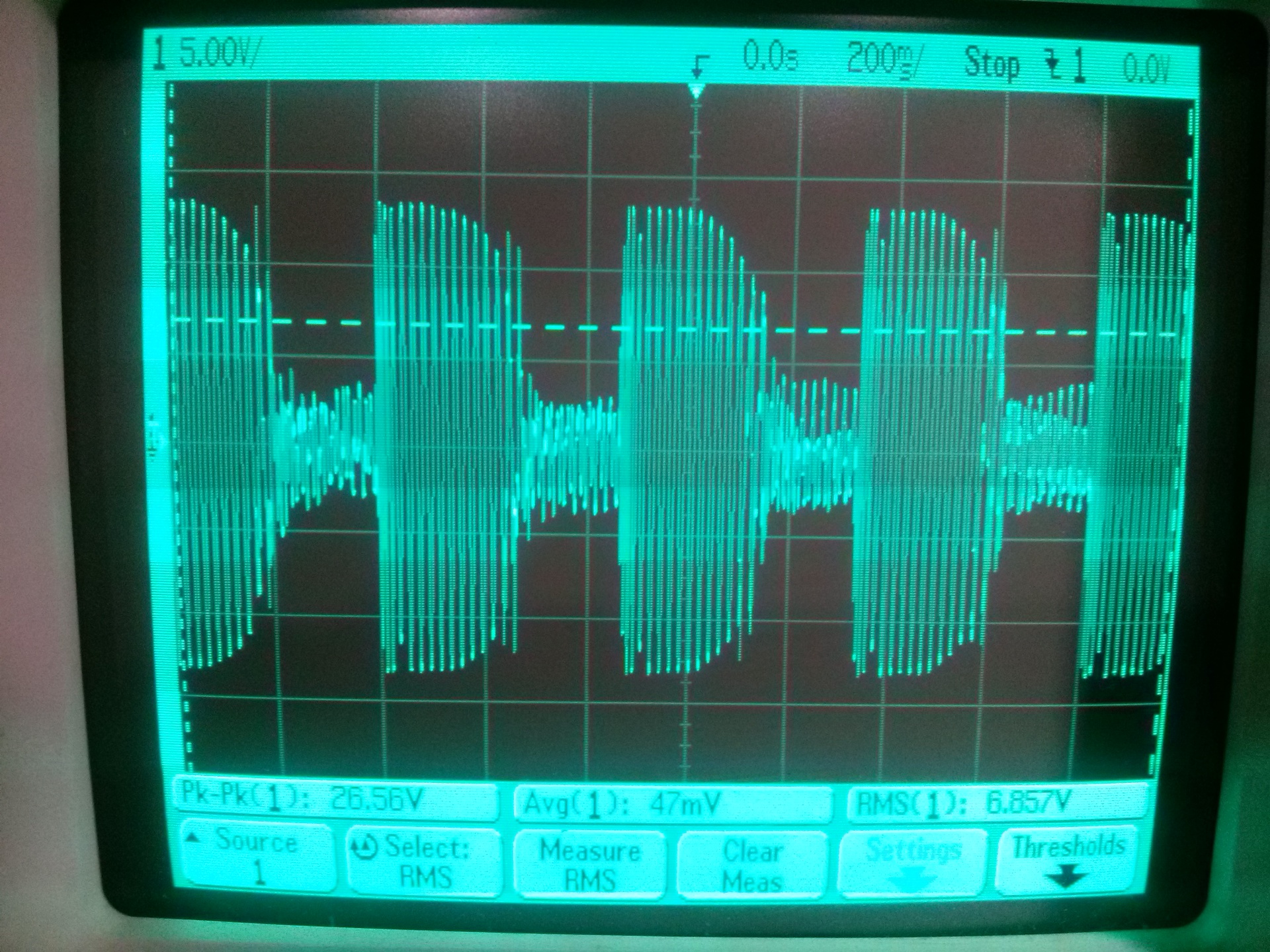

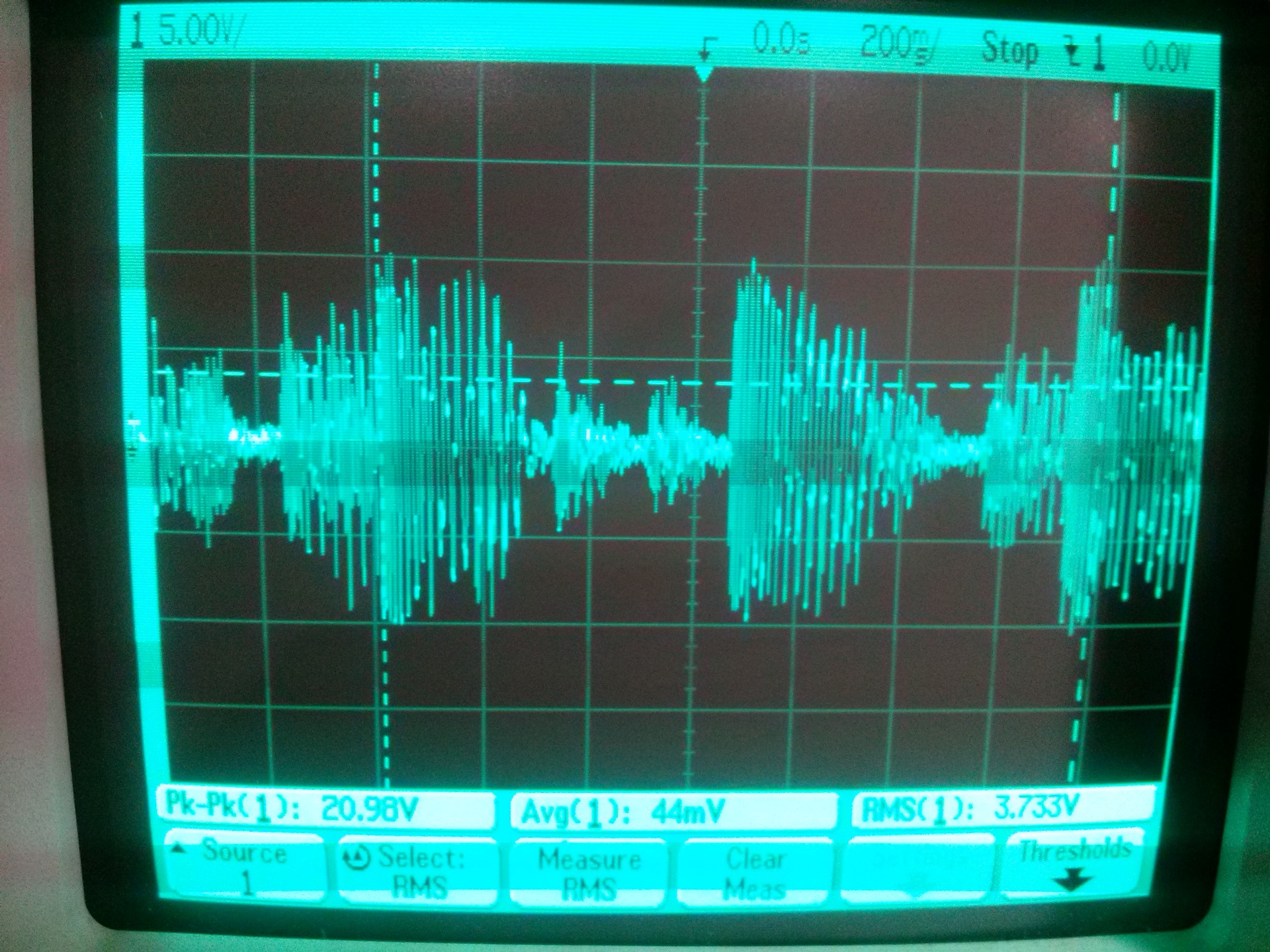

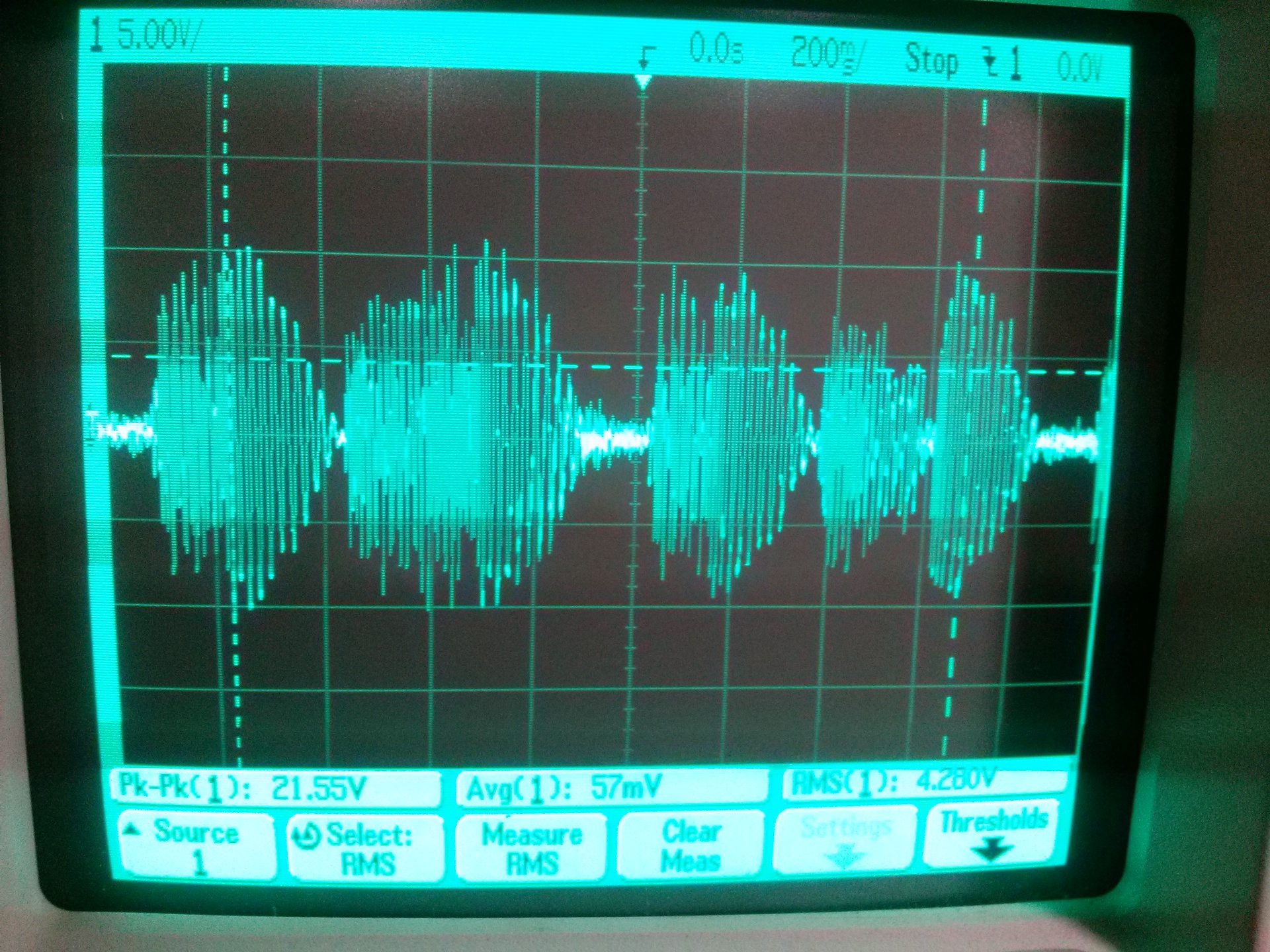

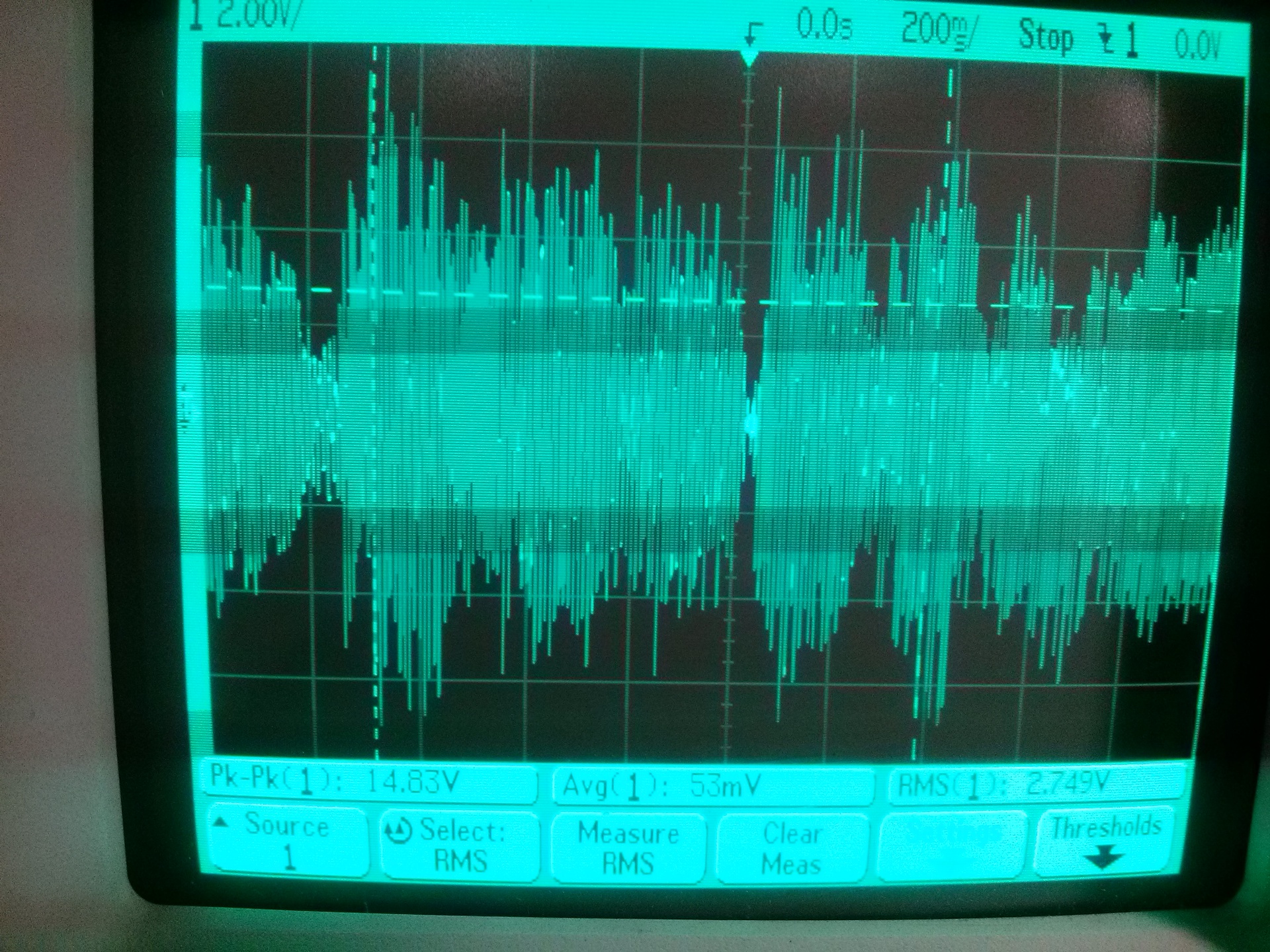

(#) Karesz 50 hozzászólása Júl 19, 2020 /
Az utolsó kép énekhang.
A minőségért elnézést...

(#) pucuka válasza Karesz 50 hozzászólására (») Júl 21, 2020 / 1
Ebből is látszik, hogy nagyjából azonos csúcsfeszültség (teljesítmény) mellet mennyire különbözik az effektív, és az átlag érték különböző hanganyagok esetén.
Anno a Rádióban a zenei anyagokat -6, -8 dB re kellett keverni, mert a hallgató nagyjából azonos hangosságot hallott. Ma már nem tudom, hogy van.
(#) Karesz 50 válasza pucuka hozzászólására (») Júl 21, 2020 / 3
Számszerűen és sorban haladva az jön ki, hogy a csúcsérték effektív értékénél az átlagos (teljesítményszint) feszültségének effektív értéke -5 dB, -2,8 dB, -6 dB és -5,6 dB-lel kisebb, tehát egy 100 W-os végfok átlag fogyasztása (teljes kivezérlésnél) műfajtól függően 25-50 W lesz, ha a hatásfokot most nem számoljuk bele.
