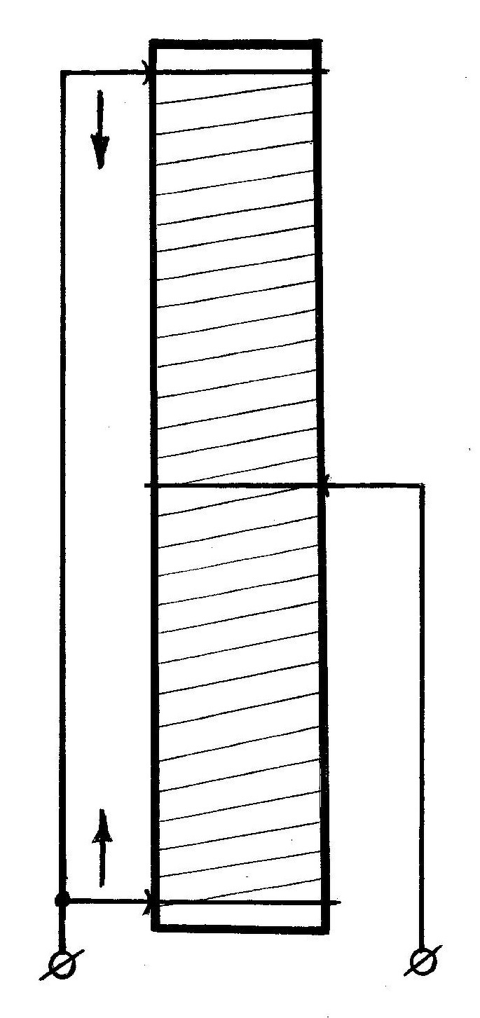

(#) fery45 hozzászólása Júl 15, 2020 2 /
Kedves Kollégák!
Egyszerűbb mérés is van, már többször is leírták. Megismétlem.
Az erősítő kimenetére kapcsolt műterheléssel párhuzamosan hangfrekvenciás voltmérőt és oszcilloszkópot kapcsolunk. Mérjük a feszültséget, a legnagyobb szinuszos jelnél, melyen nincs túlvezérlés. Az így mért feszültséget négyzetre emelve, majd osztjuk az impedanciával (ellenállással). Így kapott teljesítmény megegyezik a korábbi hőenergia értékkel.
A probléma ott kezdődik, hogy számos erősítőn sokkal kevesebb teljesítményt mérünk, mint amannyit a gyártó és/vagy forgalmazó közöl. Például az 1200 wattos erősítőn csak 2X60-t, 300 wattos erősítőn 25-30 wattot mérünk. folytathatjuk a sort. Az oldalt indító "pesta3"-nak is ez a problémája, mármint az 1000 wattos erősítőt hogyan tudná megmérni! Én akkor olvasom a kérdését, azt ajánlottam volna, hogy vigye az erősítőjét egy szervizbe műszeresen bemérni.
Szomorú, hogy az ilyen gyártók és forgalmazók büntetlenül valótlan adatot közölnek, és vannak egyének, akik ezeket pártolják.
Olyan egyén, aki nekem vízforralót ajánl műterhelésnek, az szakmailag .... .
A mellékelt képen egy kontra kapcsolású műterhelést mutatok. Jobb, ha bifiláris huzal ellenállást vagy haránt köszörült réteg ellenállást tudunk használni.
Tisztelettel:H.F.
(#) fery45 hozzászólása Júl 15, 2020 /
Elnézést a kép lemaradt, pótolom.
(#) deebo válasza fery45 hozzászólására (») Júl 15, 2020 /
Oszt tudod-e, hogy egy erősítő kimenetén nem csak színusz jel tud megjelenni? Színusszal 60W RMS kimenőből nem lesz 1000W, de 100W csúcsteljesítmény igen.
Ha a vízforraló ellenállása 8 ohm mondjuk, akkor miért is ne lehete alkalmas műterhelésnek (persze, vízbe dugva)

(#) compozit válasza fery45 hozzászólására (») Júl 15, 2020 /
Nálad nagyon komoly problémák vannak a fizikai mennyiségek mibenlétével. Az energia nem azonos a teljesítménnyel! Ennek nézz utána, mert következetesen zöldségeket írsz.
Nem tudom, te milyen erősítőt mértél, ami 300 W-os és csak 25...30 W-ot tudott. Egyszer csináltam egy kapcsitápot a Castone cég 2 x 300W-os erősítőjéhez. Meg is mértem azzal a nagyon egyszerű módszerrel, amit leírtál. Hát, kb 350W-ot tudott, méghozzá folyamatosan, tehát nem mondjuk csak 200 ms-ig. Ráadásul a két csatorna egyszerre is tudta ezt. Valahova ebbe a fórumba fel is tettem a beépítés utáni fotóját.
Te tényleg azt hiszed, hogy a komolyabb gyártók kiengednének olyan erősítőt a kezükből, amire 20-szoros teljesítményt hazudnak? Te milyen típusú és kinek a gyártmányát mérted ami ilyen gyalázatosan szerepelt?
Kontra kapcsolás? Ezt úgy hívják, hogy két ellenállás párhuzamos kapcsolása. Az eredő ellenállás és az induktivitás a felére csökken. Ha le tudnád rajzolni egy LR kör vektorábráját és számszerűen ki tudnád számolni, hogy valójában milyen kicsi a látszólagos és a hatásos áram közötti különbségek abszolút értékben, akkor látnád, hogy nagyon kicsi értelme van ennek a " kontra " kapcsolásnak. Meg annak, hogy milyen módon van köszörülve az ellenálláspálya. A párhuzamos kapcsolást inkább csak a terhelhetőség növelésére használják.

Indukció mérővel mérjél sok huzal ellenállást. Meglepően nagy induktivitást fogsz mérni. Az ellen kapcsolás ezt csökkenti. Igazad van, hogy a párhuzamos kapcsolással nő e terhelhetőségi teljesítmény és csökken az ellenállás. Folyamatos beállítással elérhető a kívánt 4, 8, 16 ohm, szükség esetén a 100 voltos rendszerhez nagyobb érték.
