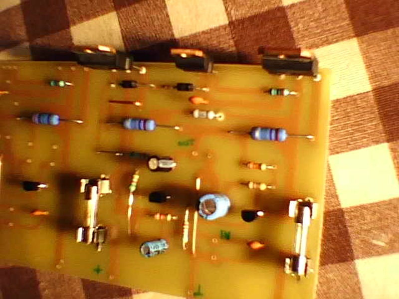

(#) kokanyk hozzászólása Máj 11, 2012 /

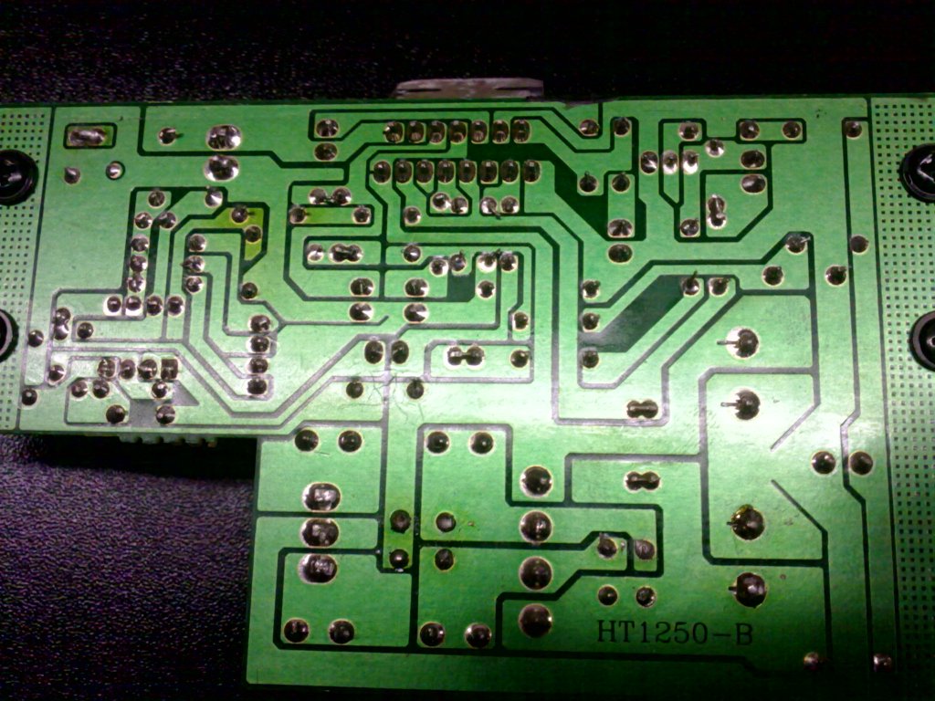

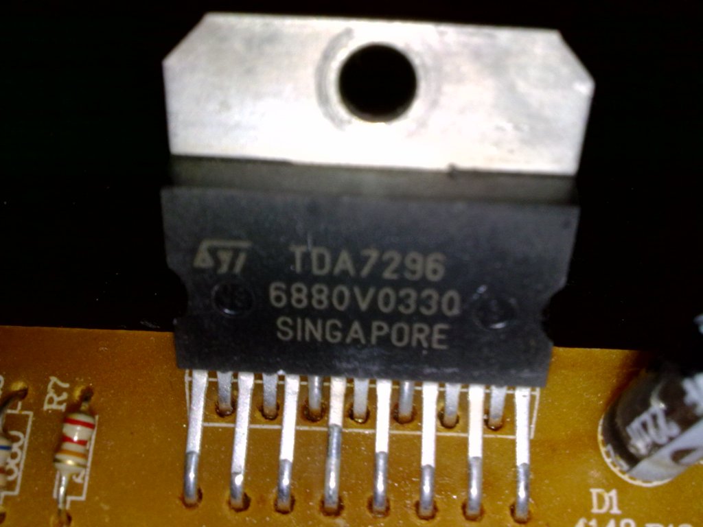

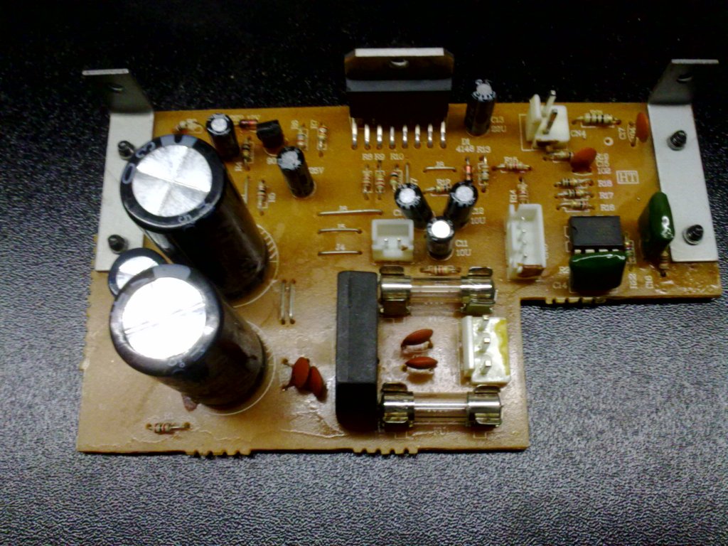

Üdv! Van egy Mono erősítőm és TDA 7296 -os IC-vel Na most szinte 100% hogy tönkre ment az IC . Viszont van egy TDA 7265 ös IC-m. És az lenne a kérdésem, hogy a meglévő áramkörből ki tudok-e annyi alkatrészt venni hogy meg csináljam a másik IC-t végfoknak? Mono kapcsolás kellene (hídba kötve). Előre is köszi. Képeket csatolok a meglévő áramkörről. (Minél egyszerűbb kapcsolás ha lehet.)
(#) reloop válasza kokanyk hozzászólására (») Máj 11, 2012 /
Szia! A TDA7265-ben két híd van, az egyiket nem tudod hasznosítani. Az adatlapi kapcsolás nagyon egyszerű.
A TDA7296-ot TDA7294-gyel pótolnám a helyedben.

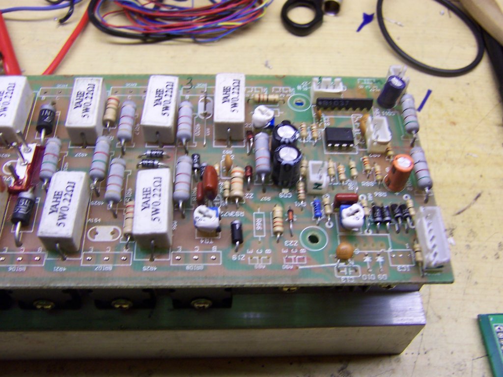

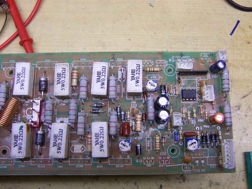

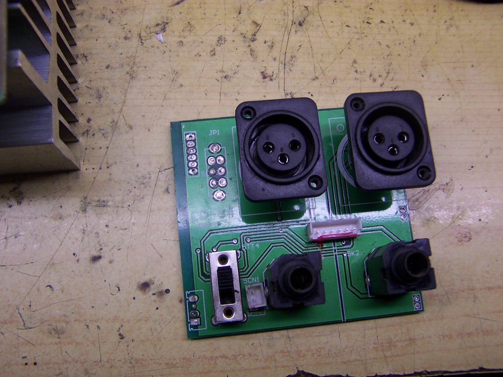

(#) mraulajos válasza reloop hozzászólására (») Máj 12, 2012 /
Ezeket megnézem. Arra gondoltam, van XLR, és JACK bemenet. Ha a JACK-ot használom akkor az leválassza az XLR-t. AZ XLR-el próbáltam csak. Nem lehet, hogy JACK-ben lévő leválasztó érintkező nem zár rendesen. Még ezt megpróbálom, hogy a JACK bemenetet használom, akkor mit csinál, csak most még szét van szerelve. Vagy ez kizárt?
(#) reloop válasza mraulajos hozzászólására (») Máj 12, 2012 /
A Jack és az XLR is szimmetrikus szokott lenni. Akkor van jelszint probléma, ha aszimmetrikust kötsz rá és a (-)-nak nem adsz testet.
Az R87-es rajz szerint 200 ohm, a panelon 330 ohm-os van, de ez gyári beépítés. Az R93 stimmel. Több bemeneti kábelt ki próbáltam, mindig ezzel az oldallal van gond.

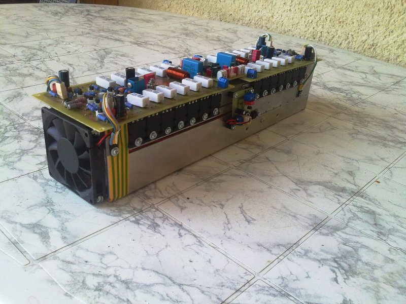

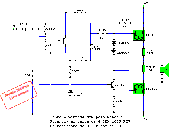

(#) Beringer 600 hozzászólása Máj 12, 2012 /
Sziasztok! meg épitettem a jelzett kapcsolást sztereóba,és csak kérdezném hogy erősebb tranyókkal,és nagyobb táp fesszel,mennyi lenne a kimenő teljesitmény többlet?és hogy érdemes-e bele fognom.

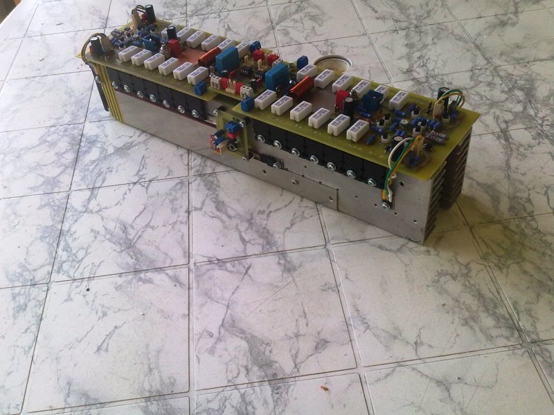

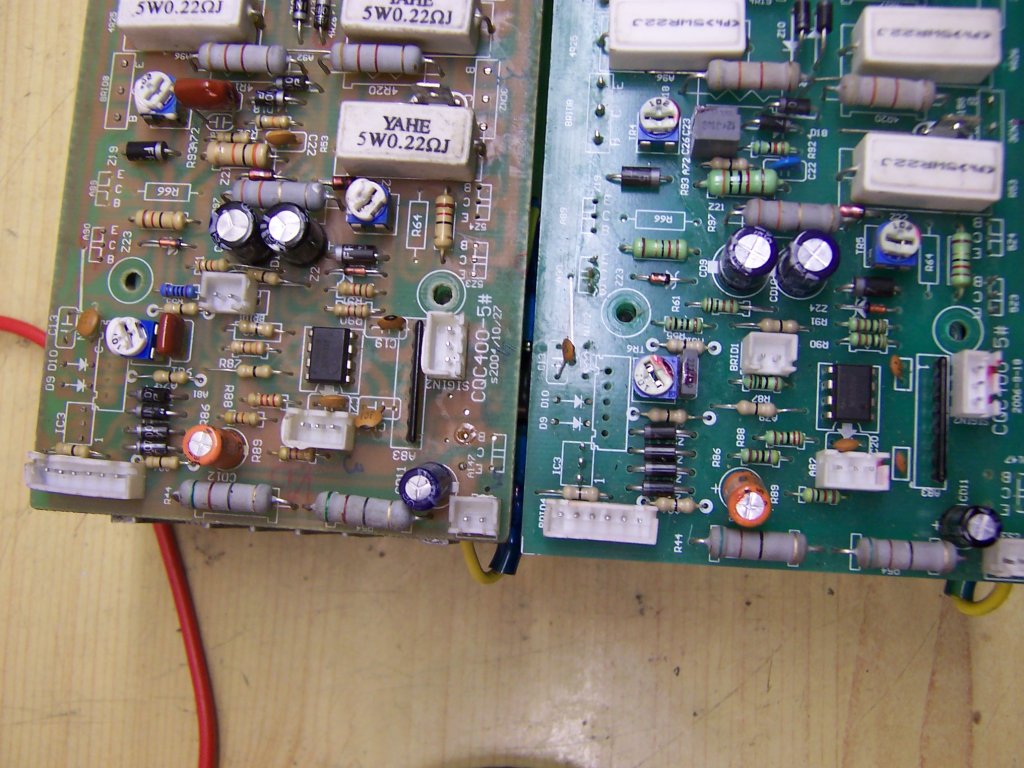

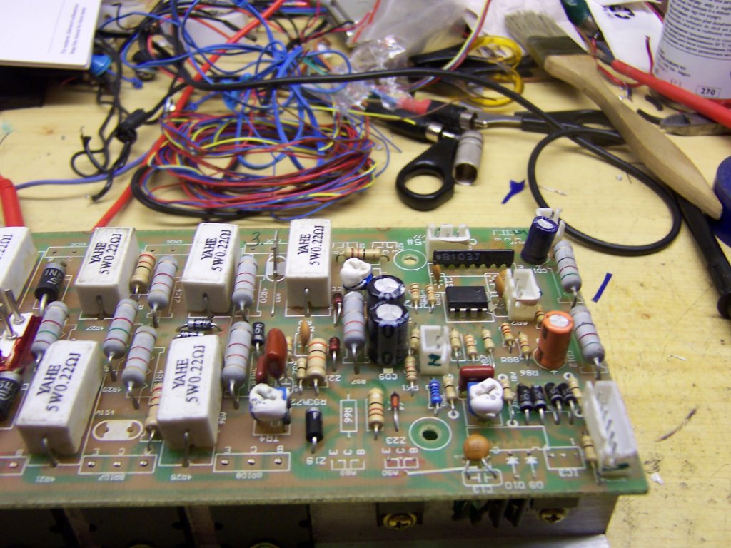

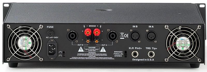

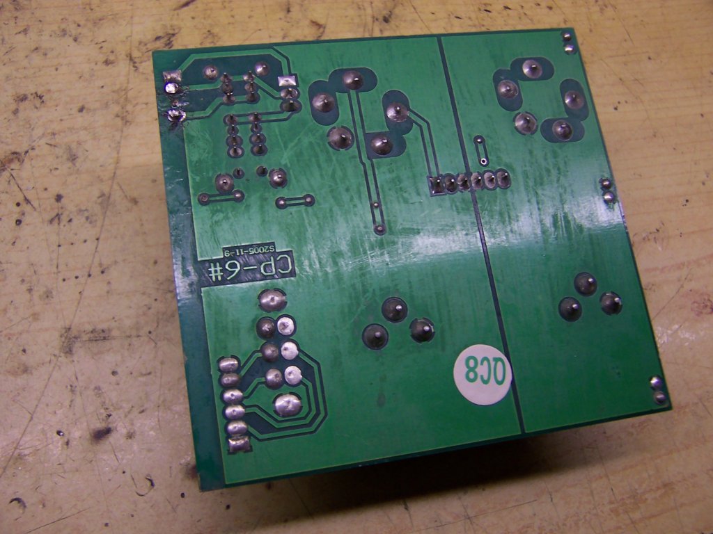

Mint ahogy írtam, az R87-es a rajz szerint 200 ohm. Azon a panelon amelyik nem jól szól 330 ohm-os, amelyik jól szól, azon 150 ohm-os. De látom, hogy ezek gyári forrasztások! Az első 3 képen, amit csatolok van egy két pólusú csat., (z) ami kimegy a negyedik képen lévő bemeneti panelhez, a funkció váltó kapcsoló mellé. A másik panelon is van ilyen csat., de oda nem kapcsolódik semmi. Az 5. képen látszódik az erősítő hátulja, a kapcsoló funkc. Erről a bemeneti panelről mint ha hiányozna valamilyen alkatrész. A kapcs. rajzon látszik ez a kontaktus, pirossal ez van odaírva: bei P-700offen Ez a kontaktus akkor záródna szerintem, ha a be menő panelról hiányzó alkatrész meg lenne. Milyen alkatrész hiányozhat onnan, vagy mi lenne, ha ezt a kontaktust direktre kötném.? Na, most jó sok badarságot össze hordtam.
Rakok fel még kettő képet. Jó látszik a 87-es pozíció szám. A bal oldali panelon 330 ohm, a jobb oldalin 150 ohm, de szerintem jól látszik a szín kód is rajta. Ha rakok a 330-as-ra még egy ugyan olyat, = 165 ohm. ??? Menekülnék a hűtőbordáról való lebontástól, ha lehet!
Szia! Olyan mintha az egyik végfok egy másik erősítőből került volna bele. A 330ohm-ot kénytelen vagy "megpatkolni", 270ohm-ot javaslok erre a célra.
A kérdéses áthidalás (bei P-700offen) egy csekély mértékű erősítés növekedést eredményez, de hatással lehet a kimeneti egyenfeszültségre is, inkább hagynám ahogy van.
(#) saraha válasza Beringer 600 hozzászólására (») Máj 12, 2012 /
Szia.Ennél "minimálkoncepciósabb" rajzot sem láttam még!Inkább valami értelmesebb kapcsolással foglalkoznék a helyedben...
(#) emersys válasza mraulajos hozzászólására (») Máj 12, 2012 /
Ez hasonlít az én 500as nyákomra kissé.. , mármint kialakításilag..
(#) Beringer 600 válasza saraha hozzászólására (») Máj 12, 2012 /
Szia! ezek az alkatrészek vannak ithol,és másra nem nagyon lehet őket használni.Egyébként szerintem jó kis erősitő,én meg vagyok vele elégedve.
Az a lényeg,hogy neked megfeleljen.A feszültséget ne nagyon emelgesd, inkább csinálj hozzá valami egyszerű tranzisztoros fázisfordítót és kösd hídba.A végére meg tegyél mindenféleképpen valami egyen védelmet.
